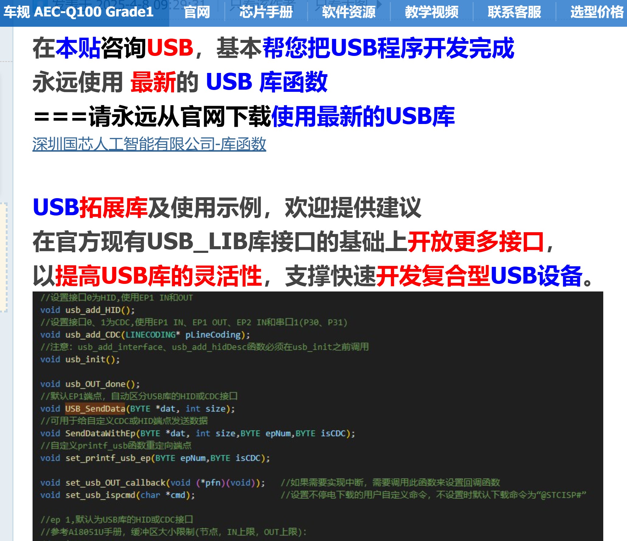

发表于 2025-9-15 10:27:17 | 显示全部楼层

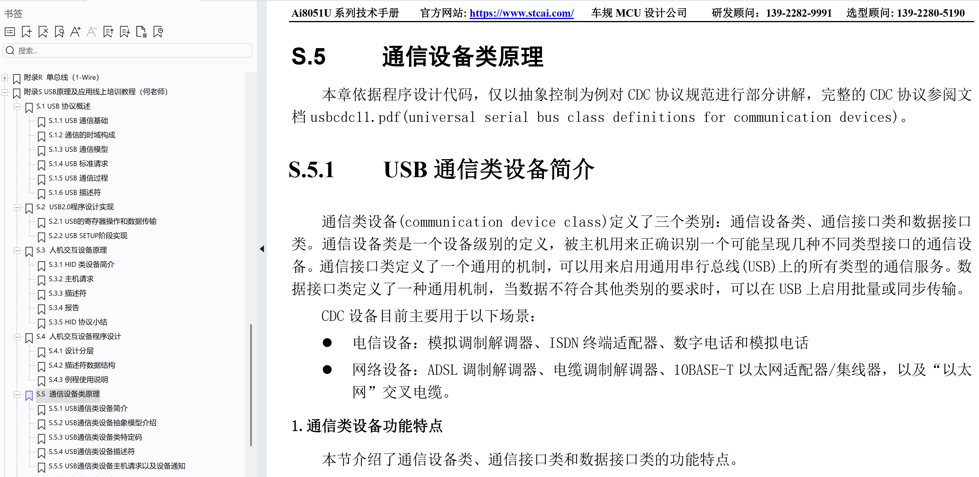

发表于 2025-9-15 13:41:35 | 显示全部楼层
如果要把AI8051U作为USB型的数据提供者,在Win10系统里要装驱动程序吗?驱动程序哪里有?

发表于 2025-9-15 16:08:08 | 显示全部楼层
njsl*** 发表于 2025-9-15 13:41
如果要把AI8051U作为USB型的数据提供者,在Win10系统里要装驱动程序吗?驱动程序哪里有? ...
USB-HID不需要安装驱动;USB-CDC,WIN10及以后的系统也不需要安装驱动
HID: 不需要安装驱动
CDC:
===非 WINDOWS 系统 不需要安装驱动
===如 WINDOWS 系统,
        WIN10/WIN11/WIN12及以后的系统 也 不需要安装驱动
        WIN10前的系统需要安装驱动 ,如 WIN7 需要安装 CDC 驱动
