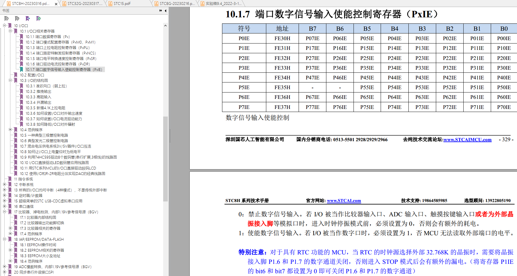

发表于 2023-3-23 12:09:52 | 显示全部楼层
楼主,将P1.6 P1.7关闭数字输入看看。
也像有一个准双向口的IO输出高电平,但外部拉低了,就增加大约6uA电流。

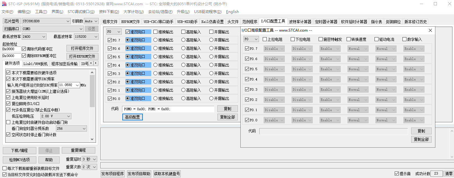

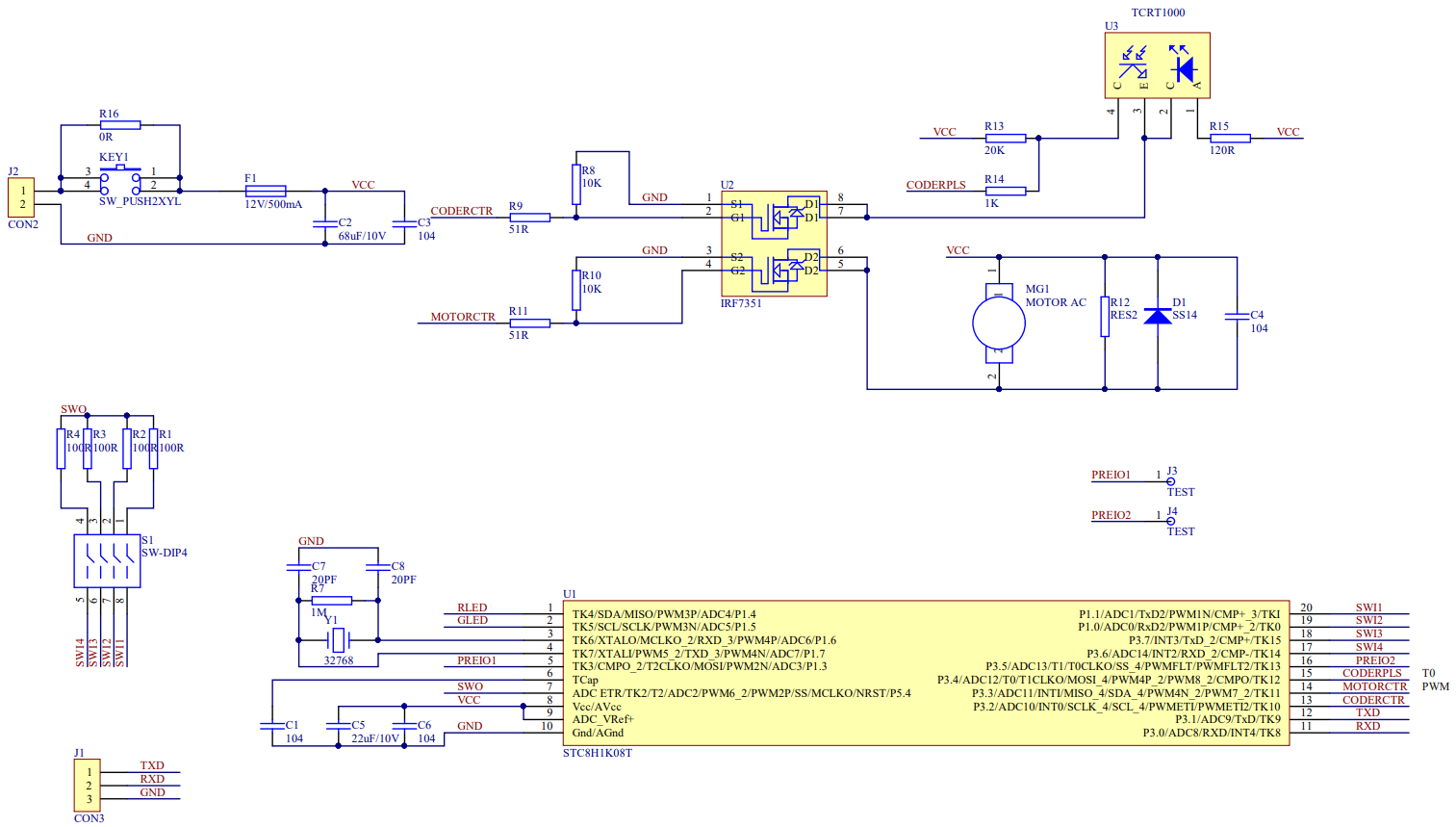

 楼主| 发表于 2023-3-23 12:53:11 | 显示全部楼层
口线都处理了。现在是把rtc_init注释掉,电流就是0.4uA,把它打开,就是10.4uA。电压3.3V
这是原理图,请大家帮忙

 楼主| 发表于 2023-3-23 13:05:18 | 显示全部楼层
感谢各位大佬的支持,根据梁工和神农鼎的建议,把P1.6和P1.7的数字输入关闭就可以,现在电流不到2uA@3.3V
还是看文档不够细心,自我批评一下
谢谢支持

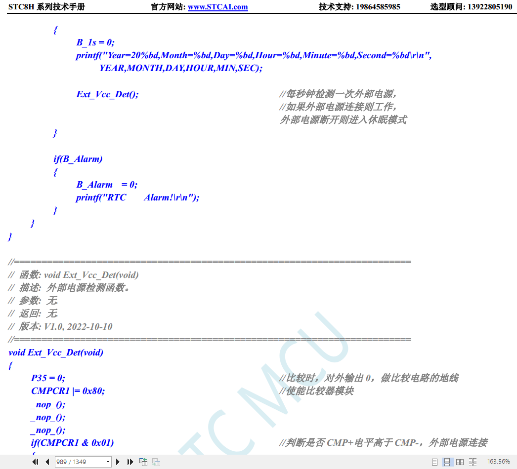

发表于 2023-3-23 14:44:24 | 显示全部楼层
loce*** 发表于 2023-3-23 11:46
回版主,我把这个程序不相关的都删掉,只保留串口和RTC,同样也是10uA@3.3V,是不是因为是Beta版的芯片 ...
我用STC32G做的时钟,32768外部晶振,RTC和掉电唤醒专用定时器,外加一个IO口检测来电,CR2032纽扣电池下待机电流6.2uA

 楼主| 发表于 2023-3-24 19:17:36 | 显示全部楼层
看上面版主的贴子,把接晶振的两个口的数字输入关掉。还有“检测来电”是说检测电池吗?掉电时要把电压基准关掉。现在能做到2uA

发表于 2023-3-29 08:09:03 | 显示全部楼层
loce*** 发表于 2023-3-24 19:17
看上面版主的贴子,把接晶振的两个口的数字输入关掉。还有“检测来电”是说检测电池吗?掉电时要把电压基准 ...
我的那个IO,是通过100K连接外部电源5V,通过掉电定时器唤醒的档口,检测IO高低电平来判断是否上电的,没有用比较器。这样电路和程序都简单。
