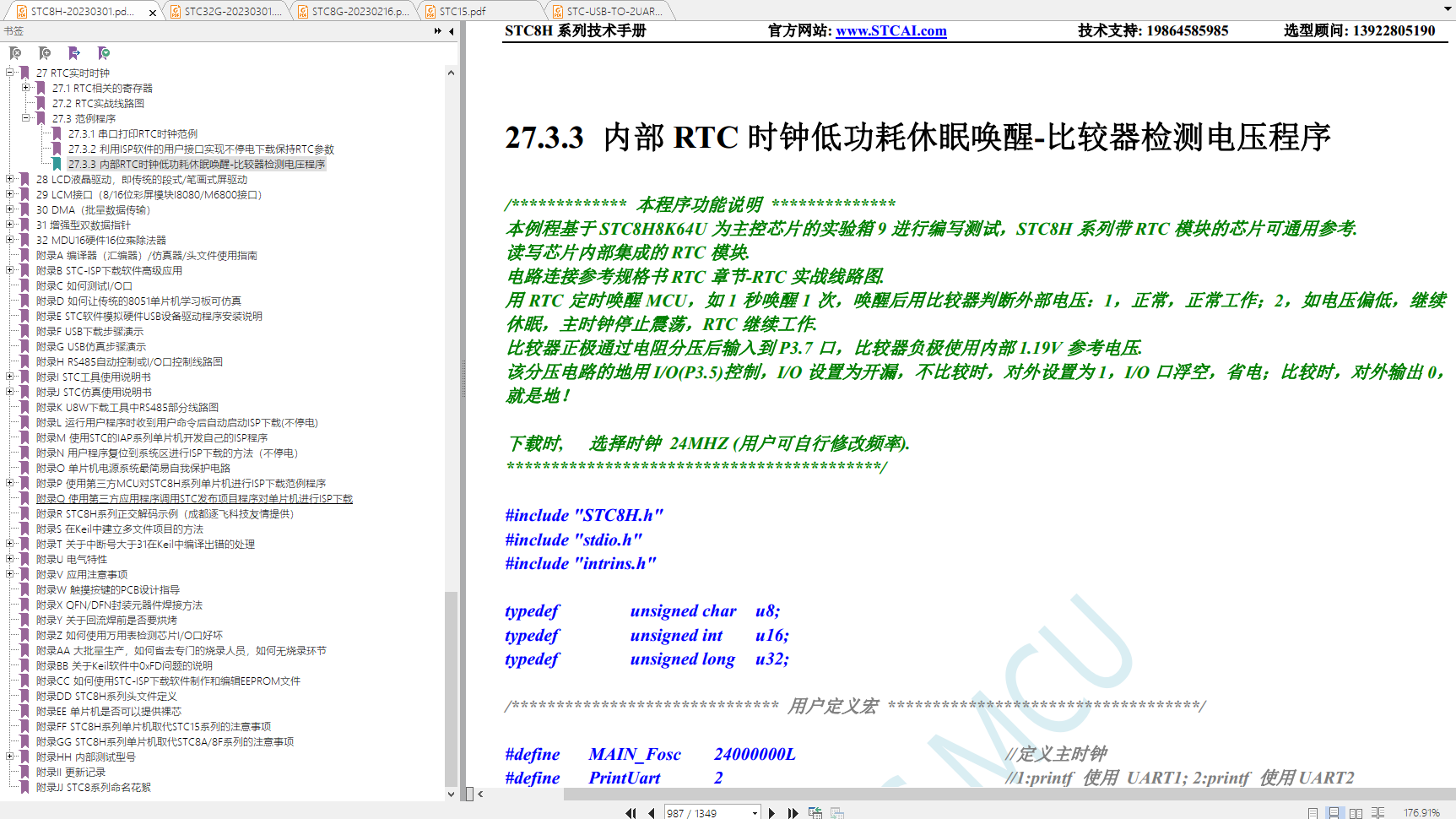

发表于 2023-3-15 21:48:21 | 显示全部楼层

 楼主| 发表于 2023-3-15 23:15:42 | 显示全部楼层
收到,谢谢

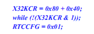

发表于 2023-3-21 23:58:27 | 显示全部楼层
要在用户程序区软件启动外部32768的晶振
35
166
166
 楼主| 发表于 2023-3-22 14:17:14 | 显示全部楼层
试过了,一直卡在第二句,等待时钟稳定。
