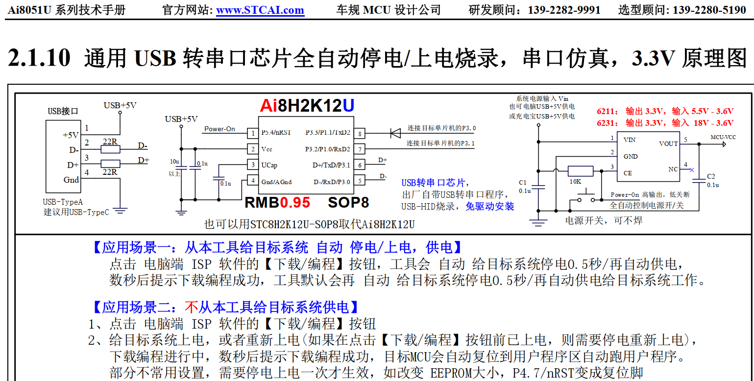

请教各位大佬,我照图片上做了一个AI8051下载器,用的是STC8H2K12U-451 8脚的单片机,刚做好,每次电脑插这个串口下载器,电脑都不能识别,要先给这个STC8H2K12U单片机P3.2脚接地,再上电,电脑才能识别,然后点ISP软件,点编程,制作USB-UART+HID控制芯片,这样J电脑上才显示出虚拟串口,才能给目标芯片芯片下载程序,目标芯片也能正常工作,只要不给这个下载器断电,不拔出来,每次下载都可以,只要断电,重新插上去,电脑都不识别,又要重新上述的工作,才可以下载,请问需要哪里设置,还是下载哪一个固件程序,不用每次断电重新上电都要给P3.2对地短路,然后再松开,电脑才识别。

感觉应该和一箭双雕一样,插USB口就出现串口。有没有线或硬件问题

是的,我照着那个电路图画的,到现在我也弄不明白怎么会事,现在能用,偶尔不能用时,多断几下电,重新上电,就能识别到了
