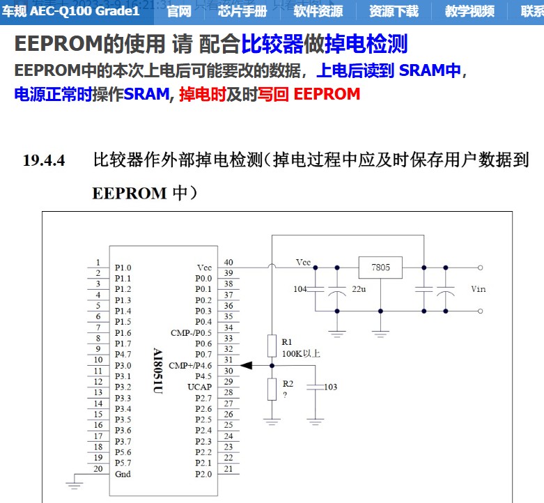

发表于 2025-1-15 11:07:55 | 显示全部楼层
是不是采取了掉电保存参数?这种机制在工程应用中代码一定要写好保存机制不然很容易造成数据丢失和数据错乱。

发表于 2025-1-15 12:08:36 | 显示全部楼层
