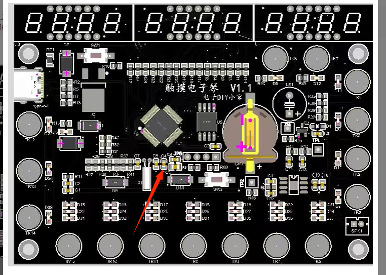

一时手误,这个103的电容不小心写成了104,贴错了电容,导致触摸的读数会一直为0,希望大家避雷。如果数值为0直接检查TCAP引脚上的电容大小。
