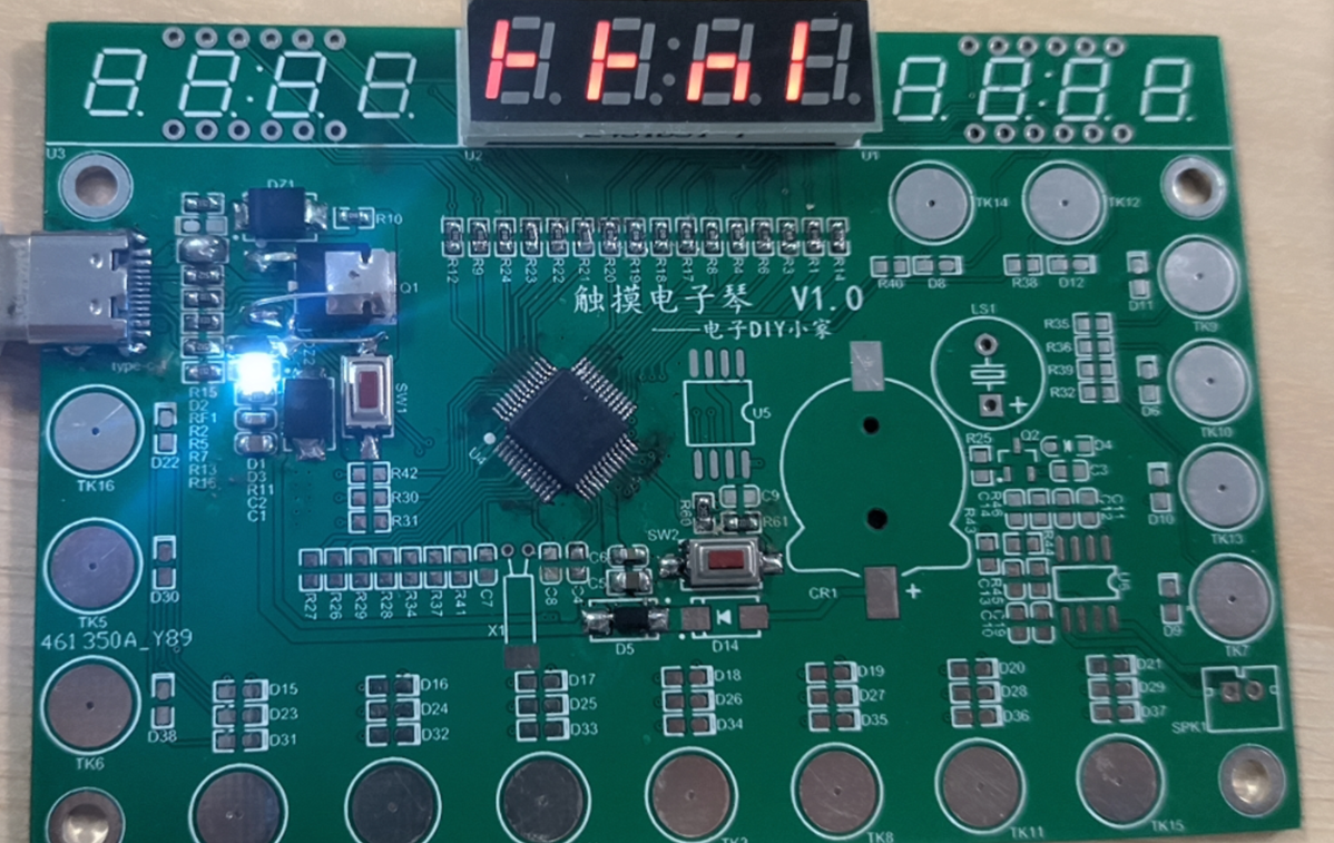

紧接着上一篇,我们已经把下载部分都测试完成了,那么今天我们开始下一个部分的测试,首先我们先把硬件电路焊起来(由于一点点小失误,数码管只买了个共阳的,共阴的还在购物车里躺着,很尴尬,已经加急买下去了),最后数码管焊完之后成品如下(新焊接的部分如图红圈部分所示,包含原理图上的限流电阻和数码管部分,都是手册推荐的规格):
硬件部分焊完了,然后找个驱动代码测试一下,看看能不能点亮先。既然之前直接down的官网的原理图,那就再去把官网的那个配套的程序也下下来用着:
因为考虑到我们的板子和官方的板子引脚也用的差不多,那直接历程下载进去应该就能直接用,话不多说,直接冲,反正下载程序下错了既不会死机,也不会炸机,下就完了,下载完之后,数码管显示了这:
看到上面的视频,虽然显示有一点乱码,但是至少点亮了,另外相机拍摄会有一定频闪,这个原因简单的给大家说明下,这就是手机录制的帧率和数码管刷新的帧率不一致,这个问题百度很多 答案,实物上看得出前两位数码管一直在变,后两位一直稳如泰山的乱码,但是至少亮了,说明电路设计的和焊的应该不是问题。那我们开始打开程序分析。

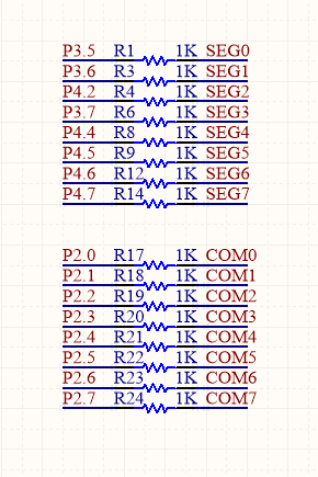

可以看到我们的程序部分如上,既然工程名称叫“16个触摸按键16个灯-8个共阴-8个共阳数码管显示”,那么推测程序就是一半灯驱动,一半触摸驱动,秉承着这个思路,我们开始分析程序,就看main开始的部分。
我们通过注释和函数的名称,变量名称等,我们把程序分为如上三块,红色的部分就是数码管(LED)驱动,绿色的部分就是触摸的驱动,最后while里面那个紫不紫,粉不粉(暂且叫他粉紫色,或者有谁知道这个具体叫啥的下边留言告诉我下)的就是数码管和触摸的组合的用户功能,那我们现在只测数码管,先把上面绿色和粉紫色的代码屏蔽掉,在下载进去看下效果如下:
这时候可以看到数码管显示贼稳了,说明这个代码基本可以用,给官方点个赞:handshake剩下的小细节我们就可以慢慢的通过测试对比然后修改了。

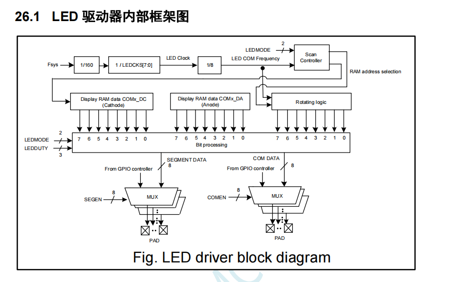

这时候打开STC8H的手册,找到LED的章节,刚开始是LED的描述,之前截图过了,这里就不赘述了,然后是LED驱动的结构图,
好吧,暂时还看不懂,那就先跳过(很多人会有一个误区,看手册喜欢精读每一句话,每一个字,直到看懂才接着往下看,个人觉得这个是有问题的.这就和英文考阅读理解一样,某个单词某个句子不理解,对我们理解全文来说影响不是特别大,我们完全可以不懂得先跳过,第一遍先看完全文,掌握大概,再回过头来精读句子来理解,看这个图也是一样,先把LED驱动的整个章节读完了,再来看这个图就会豁然开朗,原来是这个样子啊)。

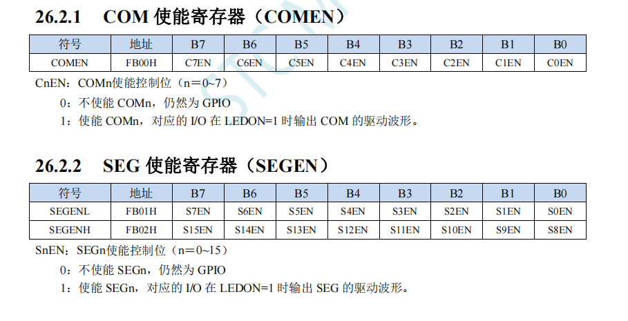

然后下面就是接着寄存器描述,反正不多,我们一个一个的看:
  1.         COMEN  = 0xff;        //允许8个COM
  2.         SEGENL = 0xff;        //允许8个SEG 低字节
  3.         SEGENH = 0xf0;        //允许8个SEG 高字节
首先是手册的代码,然后是我们的例程里关于这个寄存器配置的代码,看到手册COMEN的寄存器里使能COM几就打开几通道,写1是打开,那我们的原理图里COM对应的8个IO都用上了,那这里和他一样就好,直接写FF。其次是SEGEN,这里我们原理图如下:实际上我们没有用完全部的SEG,只用了其中的八个,那这八个对应的是哪个通道呢,我们看一下手册,这部分寄存器描述这里没有详细展开,那我们去看引脚图(看下面第二张图,是不是一目了然了);
所以这里结合我们使用的通道,我们的初始化代码就可以改写为这样:
  2. SEGENL = 0xf4; //允许P47-P44,P42作为SEG
  3. SEGENH = 0xE0; //允许P37-P35作为SEG

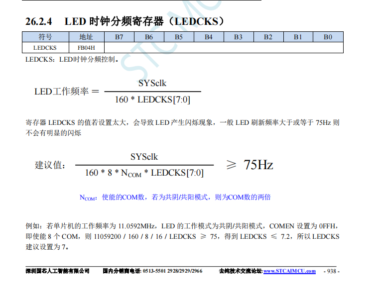

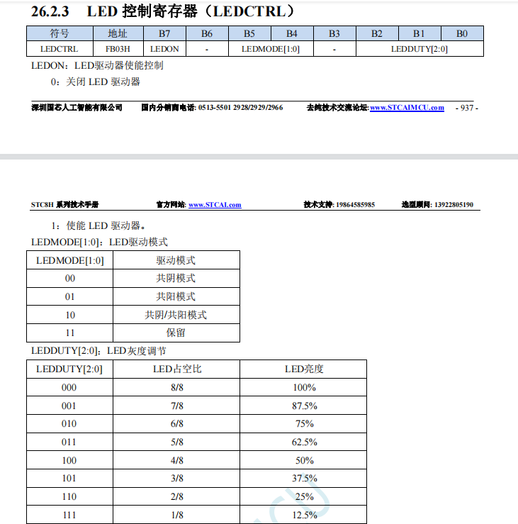

这个什么共阴共阳啊,打开LED驱动器,还有占空比(亮度)这些,我们是不是一模一样的,都不用去动他,那就接着下一个寄存器;
可以看到这个图片最后一行甚至都已经帮我们算好了这个建议值,我们这例程里写的是8,其实当然我们肉眼现在看起来不闪烁,那我也就不去动他了,实际上要按照推荐的这个75hz的刷新率的话,应该是 11059200/160/8/2/LEDCKS≥75HZ,因为我们用的共阴共阳模式,所以Ncom应该是16来计算,参考上图的蓝色小字。

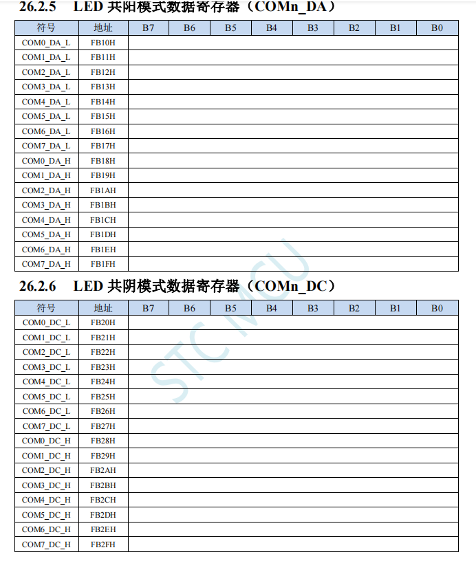

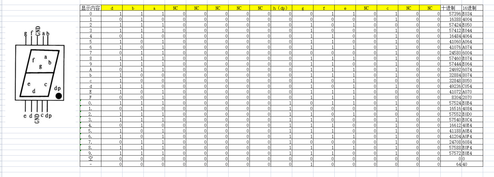

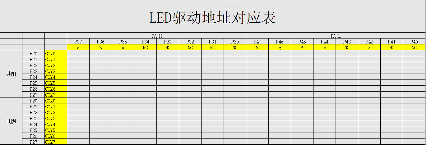

当然这个数据是直接显示的寄存器,也就是说共阴的数码管数据写入COM_DC就能直接显示了,那岂不是爽飞了,都不需要我们自己去刷新数码管,然后看了下后面的描述,为了方便大家看,我这里整理了一个表格,结合了我的板子去测试:
首先最上面一行DA_H和DA_L就是板子上的16个SEG引脚。坐标上的COM0-COM7就是COM引脚,因为com可以作为共阴和共阳所以,这边com分成了两组,但是引脚都是一样的,然后我的板子上P37接了数码管的d,也就是DA_H的最高位bit7接了d的引脚,所以我板子上焊的那个数码管我想点亮她显示一个1,就是数码管的b和c这两段要点亮,还是共阳的数码管。

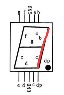

综上所述,就是选择共阳的COM0的那一行,然后b和c的那一列,在他们交会的地方写1,最后下图所示
是不是就一目了然了,换成代码就是这么两行,就可以在数码管上显示1了;
  1. COM0_DAH = 0X40;
  2. COM0_DAL = 0X04;

其实就是用了一个宏定义去将他设置为推挽输出的模式,用来增强驱动能力,说白了就是我们驱动数码管用到哪几个引脚,我们就把哪几个设置为推挽输出,像我这里就可以写成
  1.         P2n_push_pull(0xff);        //COM0~COM7线设置为推挽输出
  2.         P4n_push_pull(0xf4);        //SEG0~SEG7(P4.4~P4.7,P4.2)线设置为推挽输出
  3.         P3n_push_pull(0xE0);        //SEG12~SEG15(P3.5~P3.7)线设置为推挽输出

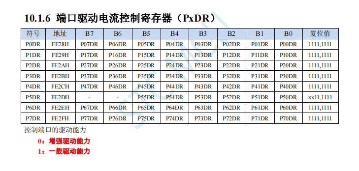

最后的PxDR是为了增强电流驱动,可以看到下图我们需要大电流的端口写0就好。所以这里我们可以这么写
  1.         P2DR = 0x00;        //COM0~COM7线设置为强电流驱动
  2.         P4DR = 0x0B;        //SEG4~SEG7,SEG2线设置为强电流驱动
  3.         P3DR = 0x1f;        //SEG13~SEG15线设置为强电流驱动
当然上面的PxDR 也好,P2n_push_pull也好,都是为了设置模式的,要是大家模式不会设置,直接用ISP软件在线配置也可以,办法参考如下,实在不会用的也可以问问自己的销售经理,或者下面留个言:

  18.
  19.     COMEN = 0xff; //允许8个COM
  20.     SEGENL = 0xf4; //允许P47-P44,P42作为SEG
  21.     SEGENH = 0xE0; //允许P37-P35作为SEG
  22.         LEDCTRL = 0x80 + (2<<4) + 0;        //B7=1: ON,  B5 B4: 0共阴, 1共阳, 2共阴共阳, 3保留, B2 B1 B0: 0占空比100%, 1~7占空比7/8~1/8
  23.         LEDCKS = 8;                //数码管COM扫描显示的主频时钟数 = 160*9*LEDCKS, 每个COM显示时间=1440*LEDCKS/fosc(MHz) us, COM扫描频率=fosc/(1440*LEDCKS *COM数).
  24.                                         //例如 fosc = 11.0592MHz, 8个COM, LEDCKS = 8, 则每个COM显示时间=1440*8/11.0592 = 1042 us, COM扫描频率=11059200/(1440*8*8)=120Hz.
  25.                                         //已知扫描时间t(us)计算 LEDCKS = t*fosc(MHz)/1440, 比如fosc = 24MHz, 要求1个COM扫描1ms, 则 LEDCKS = 1000*24/1440 = 16.7, 取整数17.

上面,没用的都屏蔽掉了,然后按照上面分析留下我有用的,最终的实物效果如下:
这样数码管驱动也调通了哈哈~很有成就感!!!

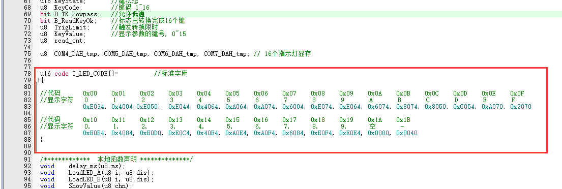

  1. u8 code T_LED_CODE[]={                                                //标准字库
  2. //代码            0x00 0x01 0x02 0x03 0x04 0x05 0x06 0x07 0x08 0x09 0x0A 0x0B 0x0C 0x0D 0x0E 0x0F
  3. //显示字符   0    1    2    3    4    5    6    7    8    9    A    B    C    D    E    F
  4.             0x3F,0x06,0x5B,0x4F,0x66,0x6D,0x7D,0x07,0x7F,0x6F,0x77,0x7C,0x39,0x5E,0x79,0x71,
  5. //代码            0x10 0x11 0x12 0x13 0x14 0x15 0x16 0x17 0x18 0x19 0x1A 0x1B 0x1C 0x1D 0x1E 0x1F
  6. //显示字符   0.   1.   2.   3.   4.   5.   6.   7.   8.   9.   空   -
  7.             0xBF,0x86,0xDB,0xCF,0xE6,0xED,0xFD,0x87,0xFF,0xEF,0x00,0x40};
可以看到原来的代码里有这么一串代码,明显就是一个调用数组可以再数码管上显示一些字符的码表,但是我们的引脚SEG排列和他不一样,那么我们得重新设置我们的排列的码表,这里我们沿用上一个的表格,直接在线生成:
利用EXCEL我们很方便你的就弄好了这个码表,然后我们把它复制到程序里,并最终整合整和为了这个数组来代替远来的:
  1. u16 code T_LED_CODE[]=          //标准字库
  2. {
  3.
  4. //代码            0x00    0x01    0x02    0x03    0x04    0x05    0x06    0x07    0x08    0x09    0x0A    0x0B    0x0C    0x0D    0x0E    0x0F
  5. //显示字符   0       1       2       3       4       5       6       7       8       9       A       B       C       D       E       F
  6.             0xE034, 0x4004,0xE050,  0xE044, 0x4064, 0xA064, 0xA074, 0x6004, 0xE074, 0xE064, 0x6074, 0x8074, 0x8050, 0xC054, 0xA070, 0x2070
  7.
  8. //代码            0x10    0x11    0x12    0x13    0x14    0x15    0x16    0x17    0x18    0x19    0x1A    0x1B
  9. //显示字符   0.      1.      2.      3.      4.      5.      6.      7.      8.      9.      空       -
  10.             0xE0B4, 0x4084, 0xE0D0, 0xE0C4, 0x40E4, 0xA0E4, 0xA0F4, 0x6084, 0xE0F4, 0xE0E4, 0x0000, 0x0040
  11. }
顺便把这个数组放到工程前面去,我喜欢把数组放前面,方便查看和修改。最后变成了这样
这个数组一共有26个元素,那为了验证一下准确性,我们在while里编写一个简单的测试,让这个26个字符循环显示一下看看,直接在while函数编写如下代码:
  1. COM0_DAH = T_LED_CODE[i]>>8;
  2.         COM0_DAL = T_LED_CODE[i];
  3.         delay_ms(250);delay_ms(250);delay_ms(250);delay_ms(250);
  4.         i++;
  5.         if(i>25)
  6.             i=0;
上面的代码非常的简单,第一行先把高八位的数据DA_H传送到COM0_DAH 这个寄存器里,第二行先把低八位的数据DA_L传送到COM0_DAL这个寄存器里,第三行简单的4个delay_ms(250);总共延时一秒钟,第5-7行就是让他这个变量从0-25循环自加。是不是非常的简单~(当然如果对这个数码管的显示取模不太懂的话,可以去看官方的STC32教学视频第九集,里面讲了怎么取模,方法一致的哈~)最后我们来看一下实物的演示效果:
这样是不是就很nice了,后面想显示啥就显示啥,很nice~附件就是我们用到的计算数码管码表的表格,内含公式等待,有兴趣可以下载下来看看
显示.xls
64 KB, 下载次数: 380
