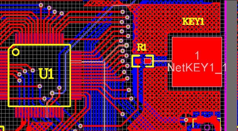

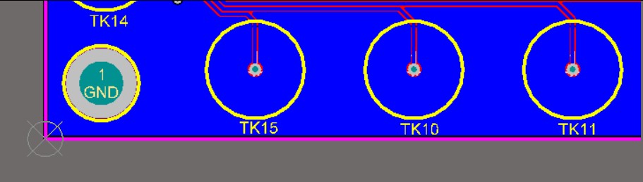

发表于 2026-4-1 17:51:51 | 显示全部楼层
请问下,不是说触摸焊盘下面不能填充的吗     为什么这款PCB板不但触摸焊盘下面有填充,触摸盘到铺铜边的距离还那么小,还没问题
121
938
938
发表于 2026-4-1 17:52:44 | 显示全部楼层
我这个焊盘下面没填充,触摸还不起作用,这是为啥呢
