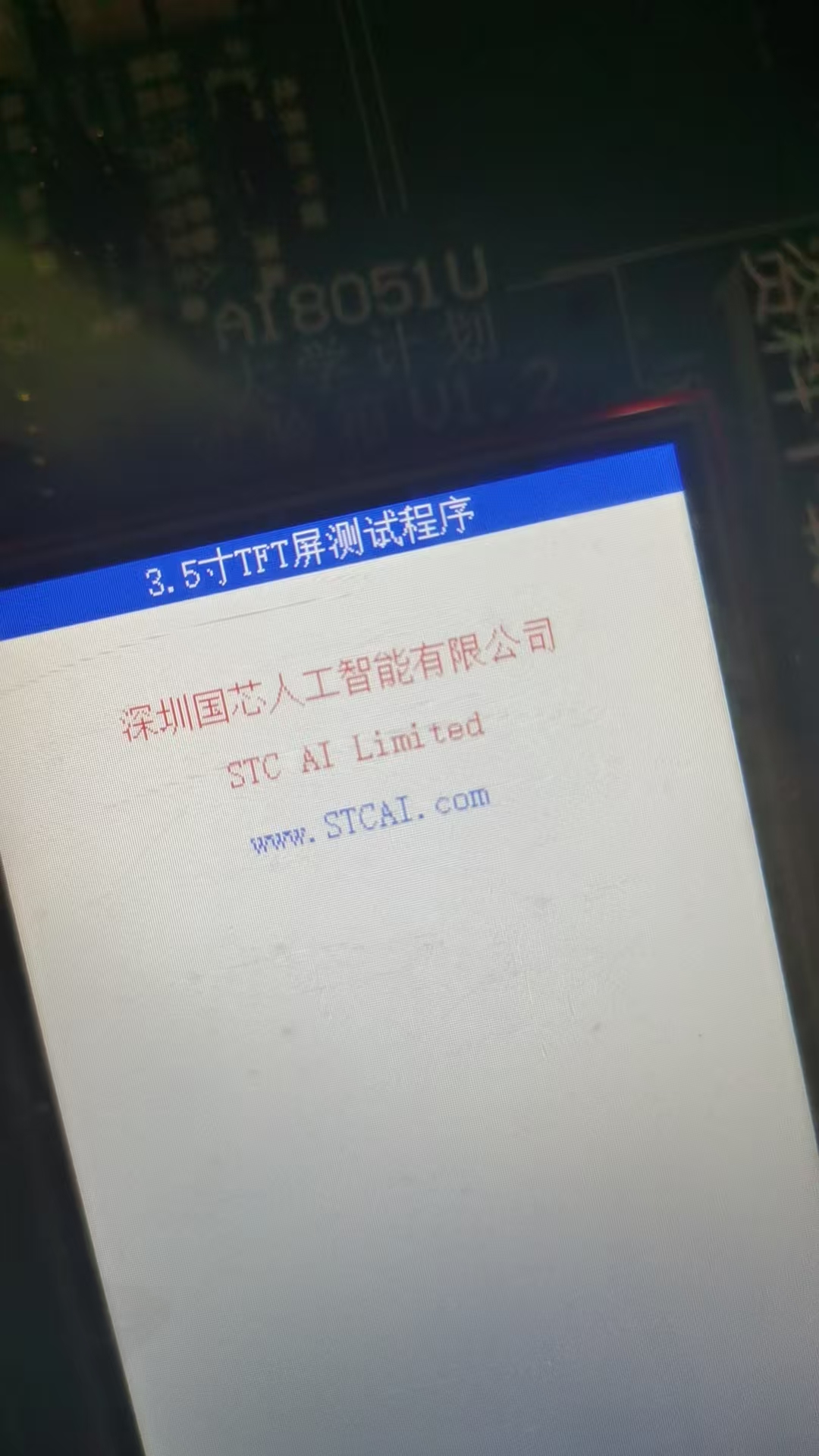

1. 拿到试验箱了,还有官方给的例子。这么好的事,我不得拿出来得瑟一下子啊。
直接上图。
2. 得瑟完了,我在想把官方给的例子 改吧改吧,整合到一起,这个是不是可以搞成个播放器,看电影用啊?

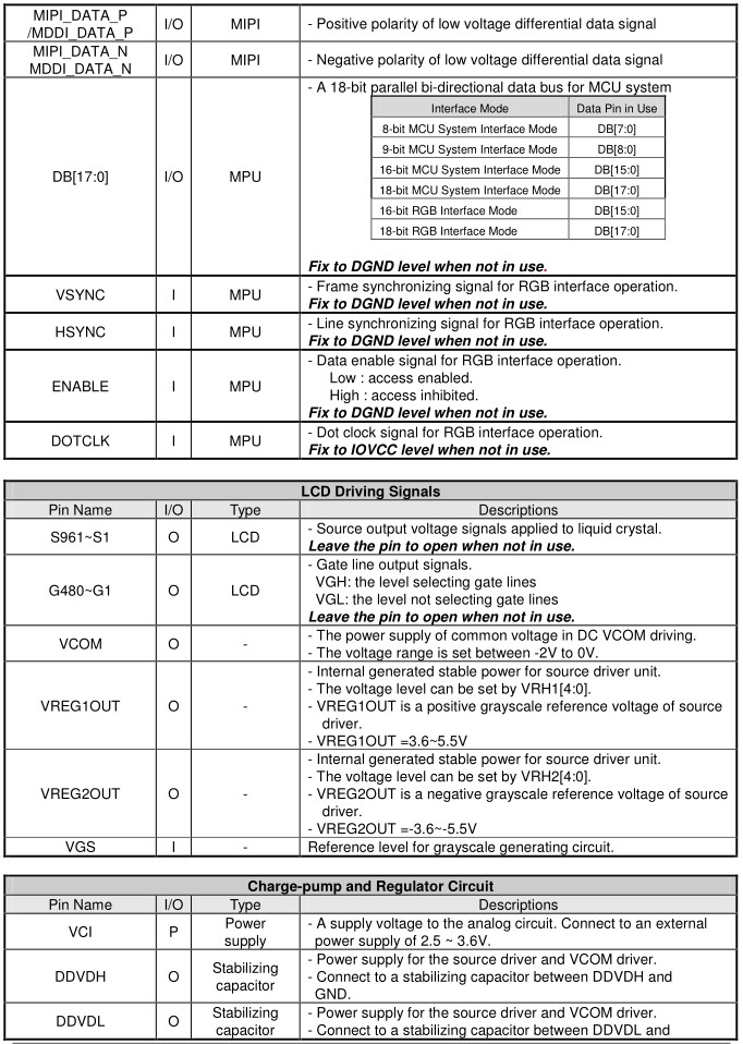

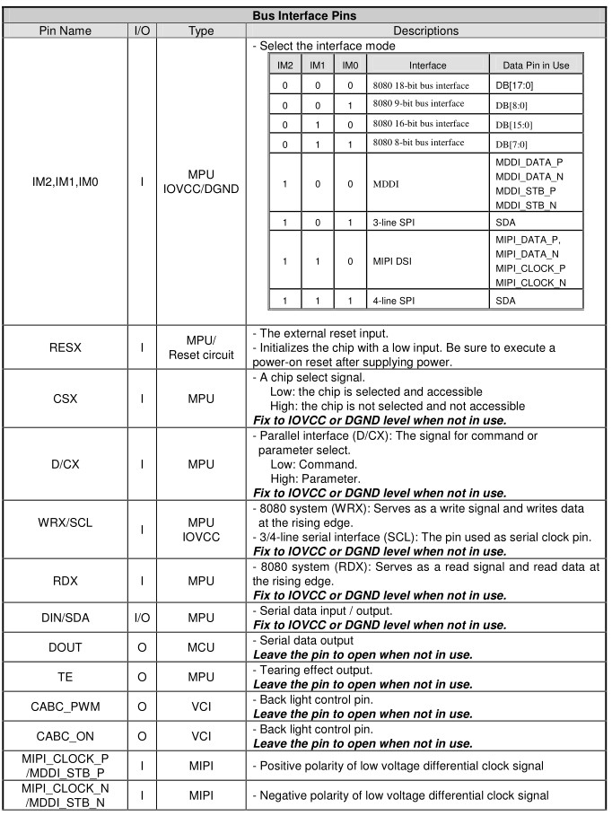

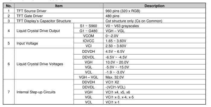

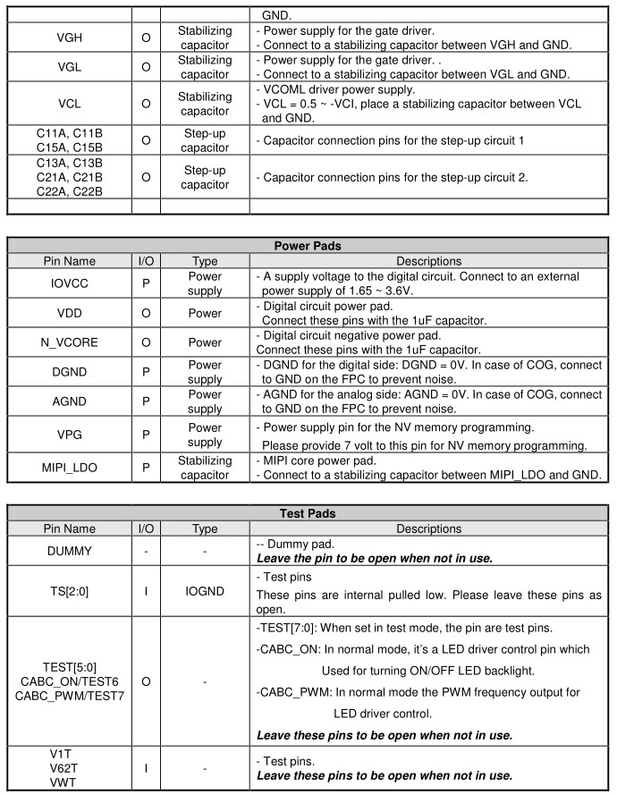

我们先熟悉一下它的管脚:

1. 引脚这个东西比较多,也不用记,大概有个印象就行。
2. 我们看下官方的例子是咋写的:
2.1 官方给了4个c文件,分别是hardware里的lcd.c,  system 里的sys.c ,  user里的gui.c , test.c,  main.c
2.2 我们认为有3个模块。一个是hardware,一个是system, 一个是user。
2.3 hardware 主要对硬件的读写。  system 就是一个延时,用来保证读写的时机。 user其实就属于业务了,比如我想画什么样的几何图形。
3. 通过对模块分析以后,我们就知道重点就在hardware里了。接下来看hardware里写了什么。
3.1 主要的功能也就是下面这些:
