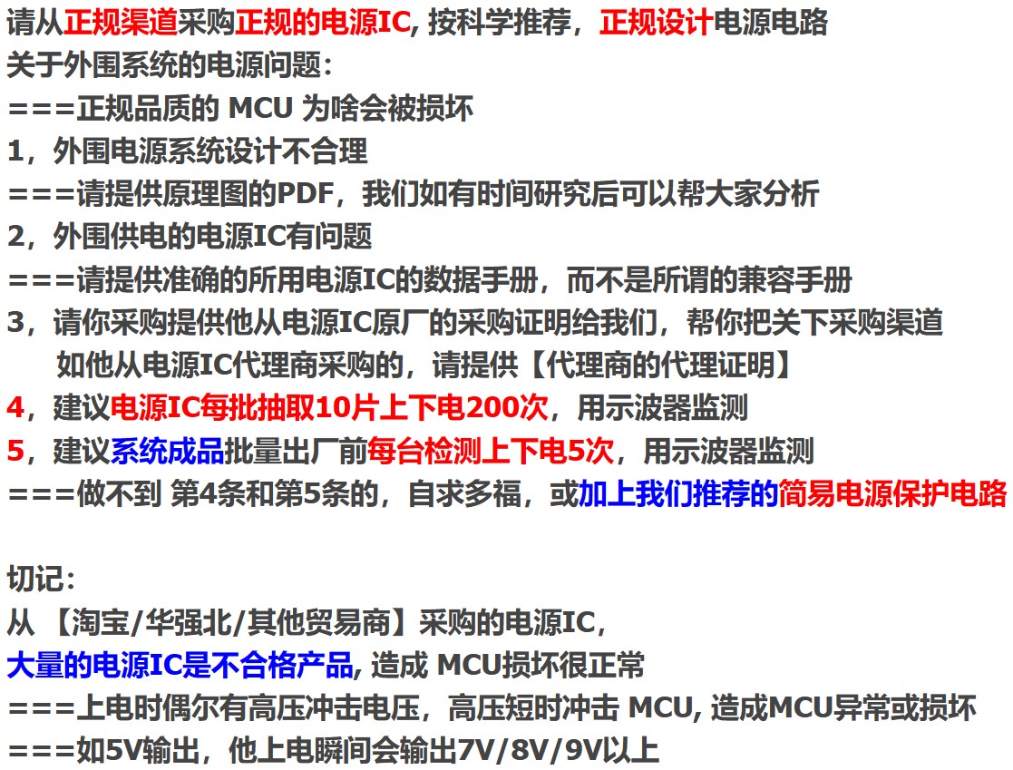

请从正规渠道采购正规的电源IC, 按科学推荐,正规设计电源电路
关于外围系统的电源问题:
===正规品质的 MCU 为啥会被损坏
1,外围电源系统设计不合理
===请提供原理图的PDF,我们如有时间研究后可以帮大家分析
2,外围供电的电源IC有问题
===请提供准确的所用电源IC的数据手册,而不是所谓的兼容手册
3,请你采购提供他从电源IC原厂的采购证明给我们,帮你把关下采购渠道
      如他从电源IC代理商采购的,请提供【代理商的代理证明】
=====你的采购执行了这条吗 ?
4,建议电源IC每批抽取10片上下电200次,用示波器监测
=====你自己执行了这条吗 ?
5,建议系统成品批量出厂前每台检测上下电5次,用示波器监测
=====你生产部自己执行了这条吗 ?
===做不到 第4条和第5条的,自求多福,或加上我们推荐的简易电源保护电路
=====电源IC有问题,电源电路有问题,烧后面电路的事,天天在发生
切记:
从 【淘宝/华强北/其他贸易商】采购的电源IC,
大量的电源IC是不合格产品, 造成 MCU损坏很正常
===上电时偶尔有高压冲击电压,高压短时冲击 MCU, 造成MCU异常或损坏
===如5V输出,他上电瞬间会输出7V/8V/9V以上
