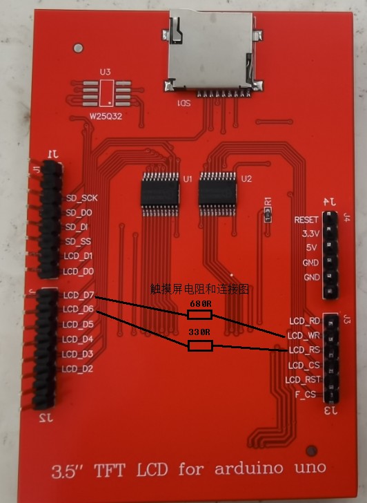

官方演示用的这个屏幕 是 9325 的对吧?这个是40块大洋吗,YYC是啥意思呢

其实官方用的那个屏幕就是引出了8个数据脚。
第一组  2-LCD02  ,3-LCD03  ,4-LCD04  ,5-LCD05  ,6-LCD06  ,7-LCD07  ,前六个就是J3A里的。      8-LCD00  ,9-LCD01  , 这两个是J3B里的。
第二组 11-TP_SS,  12-TP_DI, 13-TP_DO,   14-TP_SCK, 16-TP_IRQ, 这个五个是J3B里的。
第三组 20-3V3, 21-5V, 24-gnd,这三个是J3C里的。
第四组 26-LCD_RD, 27-LCD_WR,     28-LCD_RS, 29-LCD_CS,  30-LCD_RST,  这五个是J3D里的。
这副图里有第3组和第4组的。但是第2组的在这幅图中是算有还是算没有呢?

第三组是供电用的,  算是也有?

发表于 2025-1-11 23:11:43 | 显示全部楼层
就是3.3V供电的arduino屏
网上大多数是5V供电带TF卡的
实验箱直接用冲哥的,TF卡改触摸,5V改3.3V,直接用

几句话,信息量巨大啊。一下子解决了重点。感谢。
