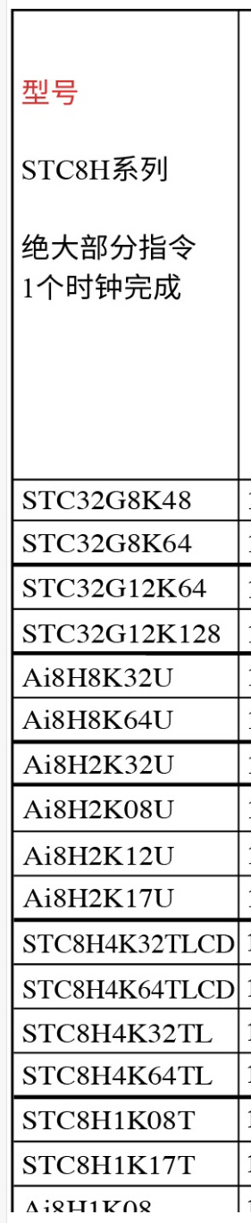

如图所示,上面的列表没有这个型号。而且现在嘉立创上卖的很贵

发表于 2025-1-12 09:19:05 | 显示全部楼层
就是那个Ai8H8K64U。
USB系列全面用 Ai 启动 都会用Ai。

发表于 2025-1-12 10:22:42 | 显示全部楼层
AI的换个名称而已,看看规格书一样的

发表于 2025-1-12 14:30:29 | 显示全部楼层
噢,那在问一下,以前的程序用在现在的AI8H8K64U不用改程序吧,万一那么多片子贴上去不好用就麻烦了

发表于 2025-1-12 14:43:44 | 显示全部楼层
ydc*** 发表于 2025-1-12 14:30
噢,那在问一下,以前的程序用在现在的AI8H8K64U不用改程序吧,万一那么多片子贴上去不好用就麻烦了 ...
一个芯片,就是识别码不一样其他一模一样,没有区别。
理解成相同的就好了
曾用名和现用名更恰当吧
同一个管芯(功能完全相同)
不同的丝印(外观不同)
不同的芯片特征码(电脑上识别到的型号不同)
