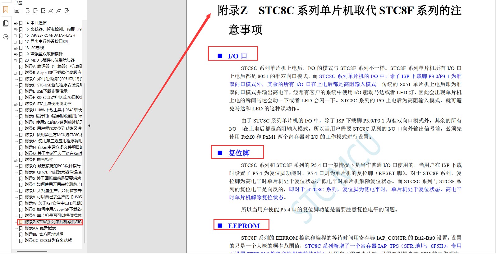

1:如果是EEPROM数据丢失,可参考以下帖排错
【新提醒】求助!急 数据丢失 | 如何证明原来的用户程序有问题 - 综合讨论 国芯技术交流网站 - AI32位8051交流社区  https://www.stcaimcu.com/forum.p ... amp;extra=#pid82461
2:8F2K系列请尽快升级到8C2K系列上!
https://www.stcai.com/cp_stc12hxl
STC官网:https://www.stcai.com/
