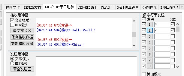

发表于 2025-11-10 14:51:33 | 显示全部楼层
芯*** 发表于 2025-11-5 09:29
不停电下载-演示视频
1、直接输出,Hello World
代码:
while (1)
                //  \r是回车,并跳到行首,\n是换行,就是换到下一行;\r\n不要交换次序
2、查询方式

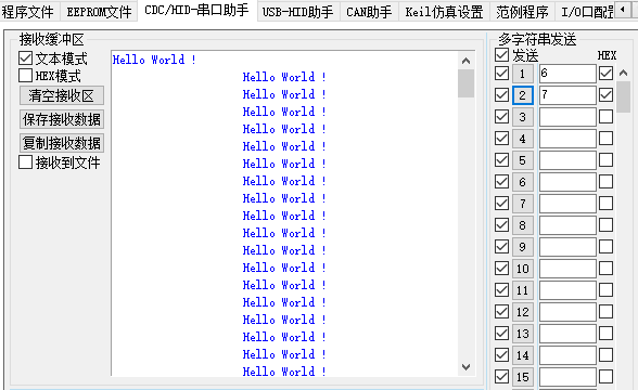

代码
  while (1)
        if (bUsbOutReady)               //查询是否有接收到数据
                        if (UsbOutBuffer[0] == 6)
                        else if (UsbOutBuffer[0] == 7)
                                printf_usb("China !\r\n");
            usb_OUT_done();             //当前包的数据处理完成
截图202511101432513412.jpg 输入6,hello world,输入7,China.

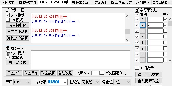

3、中断方式
        printf_usb("Hello World !\r\n");        //接收到数据6后打印“Hello World !”
        printf_usb("China !\r\n");                //接收到数据7后打印“China !”

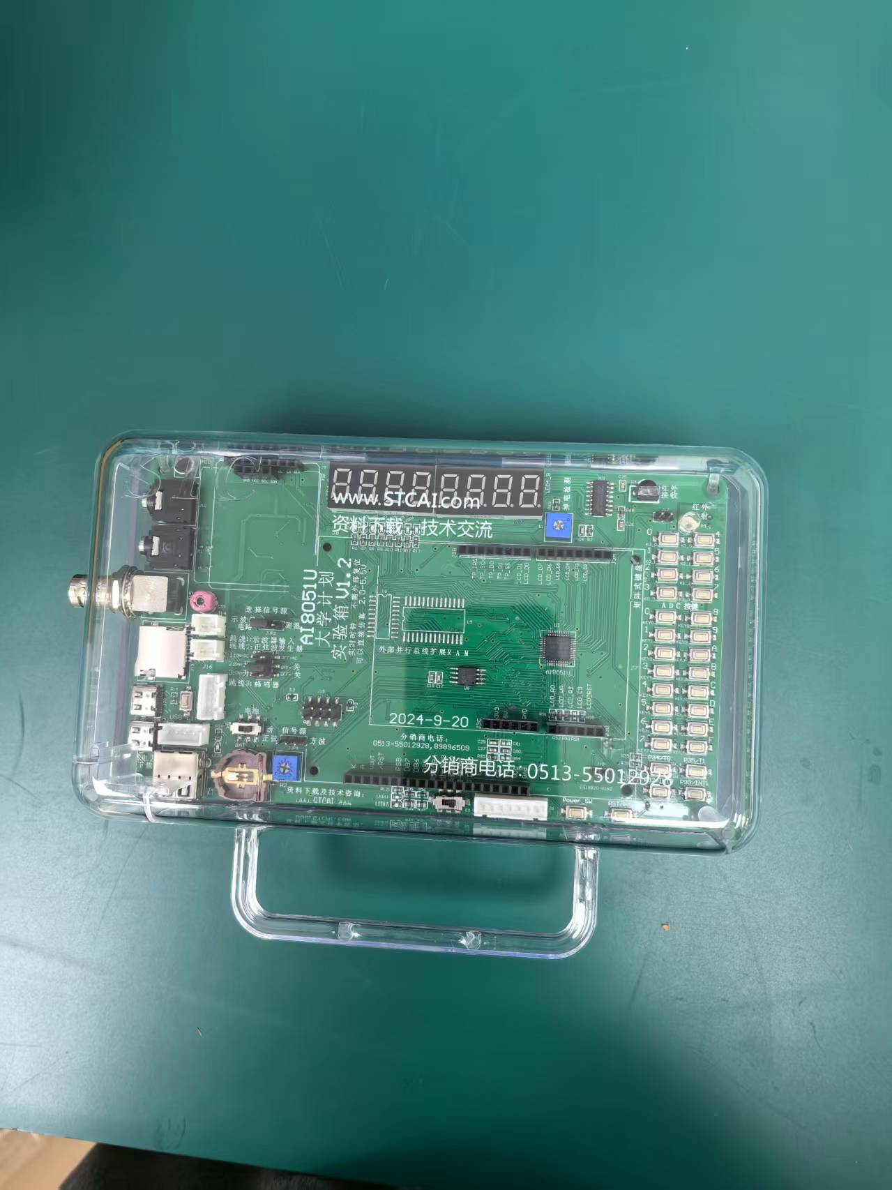

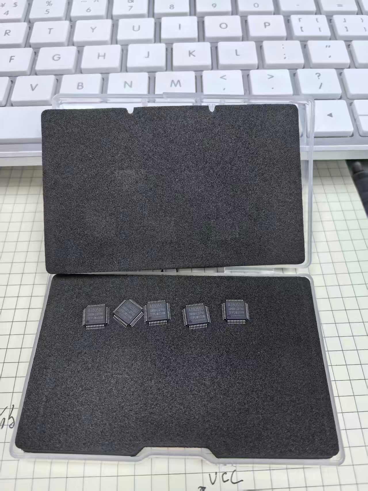

今天收到了陆娟小姐安排的实验箱,感谢!
这是上次兑换的IC
实验箱
实验箱

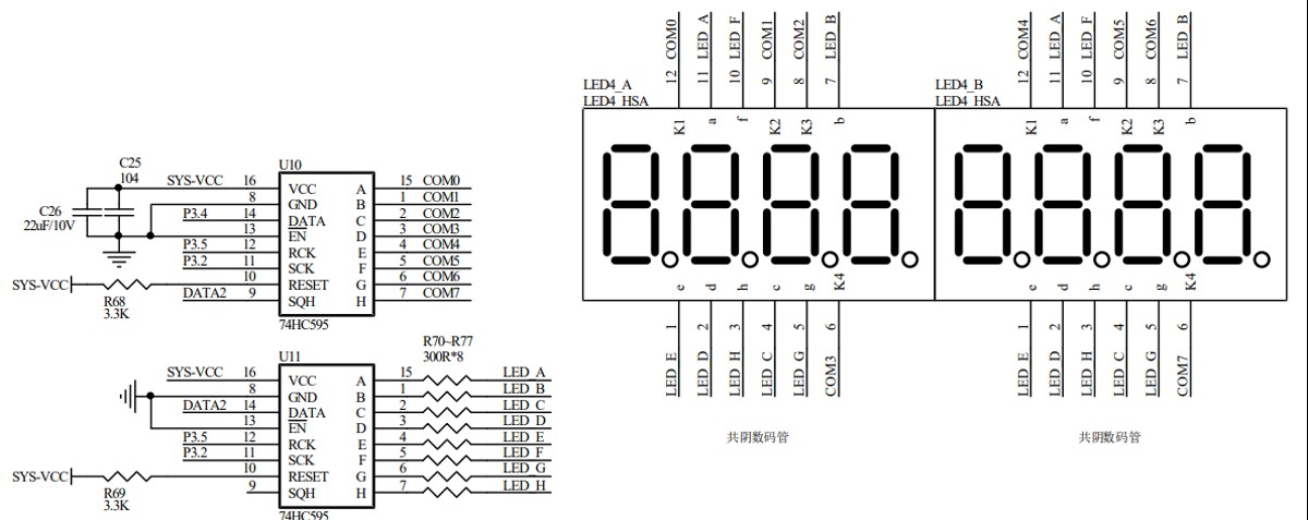

第九课数码管
1、原理
https://www.stcaimcu.com/forum.php?mod=attachment&aid=MTIxMzEyfGI4YjFhOGEzfDE3ODAwOTUzOTF8MHw%3D

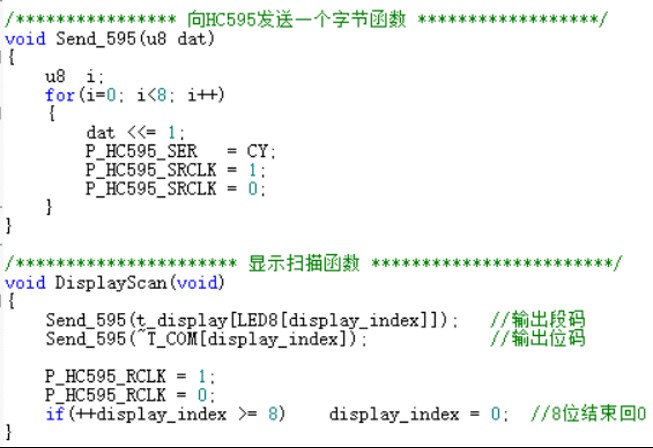

2、代码
https://www.stcaimcu.com/forum.php?mod=attachment&aid=MTIxMzEzfDk5ZjJjYTRmfDE3ODAwOTUzOTF8MHw%3D
