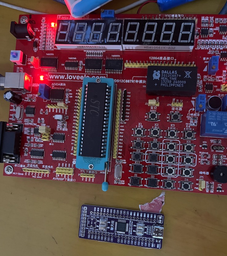

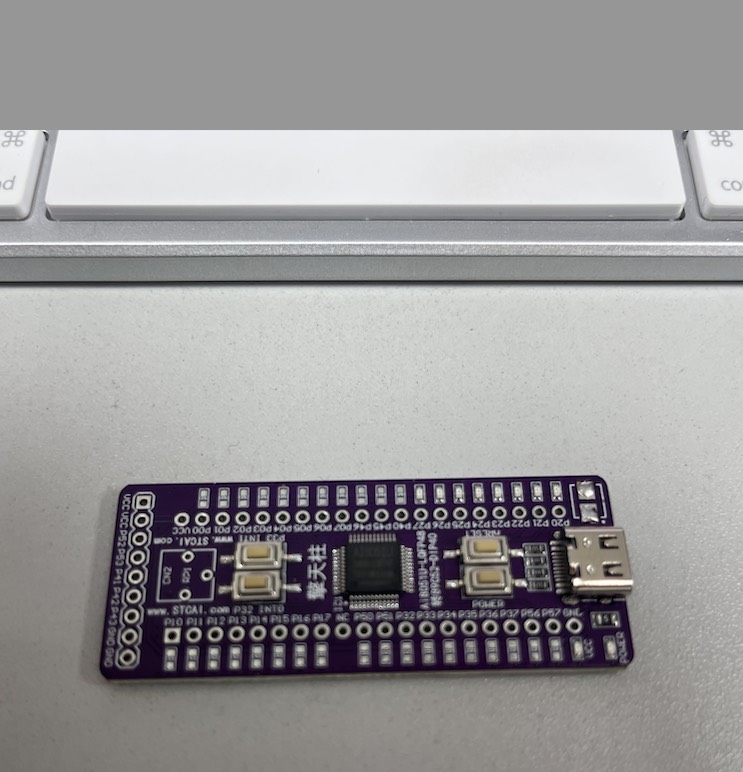

第一天:
从微信小程序的STC MCU商店买了擎天柱,8块钱就给我包邮了还是顺丰,太nice了。
第一步,计划把原来stc89c52的替换了,把例程在原来老开发板上上验证
--------------------------以上器具介绍完毕-------------------
AI8051U现在的电路板布局非常简单,晶振复位电路都省了,功能强大,连下载用的232串口也省了。

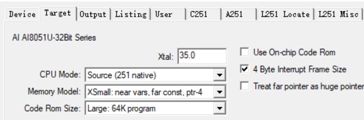

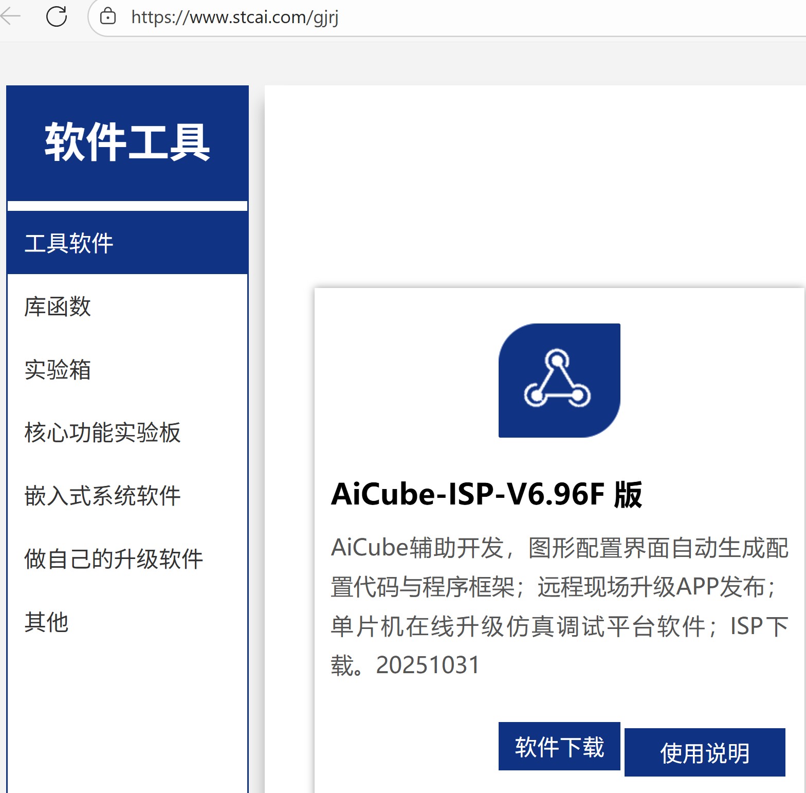

第二集:工具的准备
1、keil c251
激活时候要用管理员权限,不然会报错。
2、工具准备配置
toos
toos

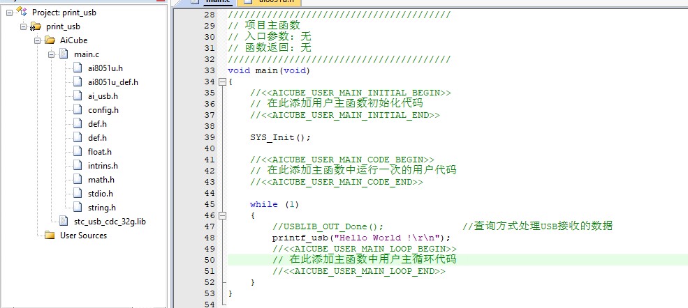

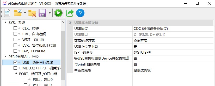

第四集,USB不停电下载--printf_CDC
1、ISP软件的配置
2、AICube的串口配置
3、添加代码
4、查看效果(接收区Hello World)
5、感谢版主的提醒。

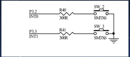

3、按键触发(没按下是高电平,按下之后低电平)
代码实现原理,程序读取按键的IO的电平即可,一般使用“==
4、任务
A、按下P32按钮灯亮,松开P32按钮灯灭
if( P32 == 0 )        //判断P32按钮是否按下
  P20 = 0;
else
P20 = 1;
B、按下P32按钮灯灭,松开P32按钮灯亮
if( P32 == 1 )
  P20 = 0;
  else
  P20 = 1;
C、按一灯亮,按一下灯灭
   Delay20ms();       //延时20ms消抖
   if( P32 == 0 )
    state = !state;      //变量取反 0 1 0 1 0 1
    P20 = state;
    printf("state:%d\r\n",(int)state);
    while( P32 == 0 );     //等待P32松开
注:机械按钮按下或松开有抖动,一般20ms以内
