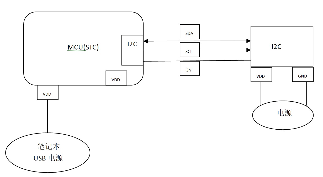

没有串联300~510R的电阻,只是SDA/SCL接了2.2K的上拉。用的STC的I2C模块的硬件中断方式。看门狗复位后串口有输出,说明串口是正常的。I2C不能正常工作。
刚刚试了,MCU的SDA/SCL不连从I2C,程序也是正常运行的,当然I2C的操作结果都是错误的。
下面是我的简单的连接图,说明两个情况:
1.从I2C的VDD从MCU的PCB板接入时,I2C的读写比较正常,比如读写测试1,2天都不出现错误。MCU的PCB上提供了VDD的PIN角,从I2C的VDD可以从MCU单板上接入。
2.在从I2C的VDD接外部电源时,I2C的读写大概率会出现错误,这个也是想验证I2C错误后看门狗复位能否让I2C的功能恢复正常,现在就是想验证这个问题。
