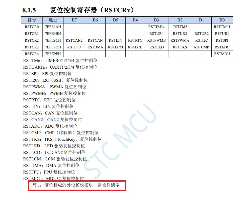

文档里面有段话“写1:复位相应的外设模块模块,需软件清零。” 这个话不太明白具体怎么做?请知道的大佬指教,谢谢!

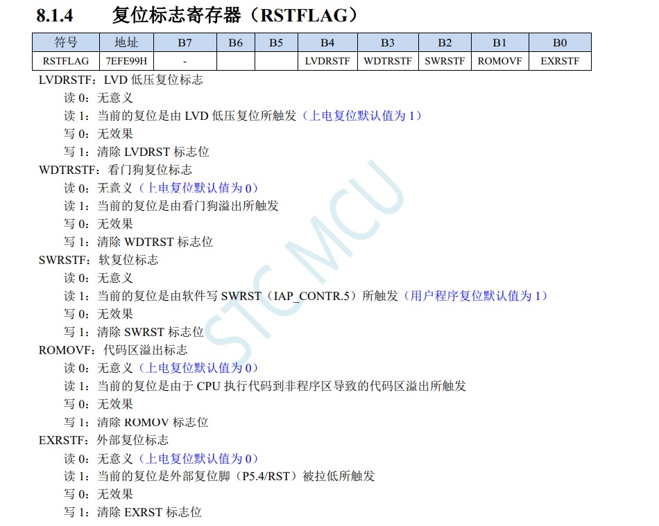

STC IIC start RSTFLAG:0x1c
STC IIC start RSTFLAG:0x1c   //这种情况是看门狗复位,I2C不能正常工作。
STC IIC start RSTFLAG:0x14   //这种情况是开关电源复位,I2C正常工作。

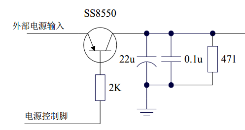

我不干技术十多年了,是否你外围 I2C 器件异常了,
如对方有受外部控制的复位管脚,你定期控制他复位
如没有,你加个电源控制电路控制你外围异常的I2C器件
