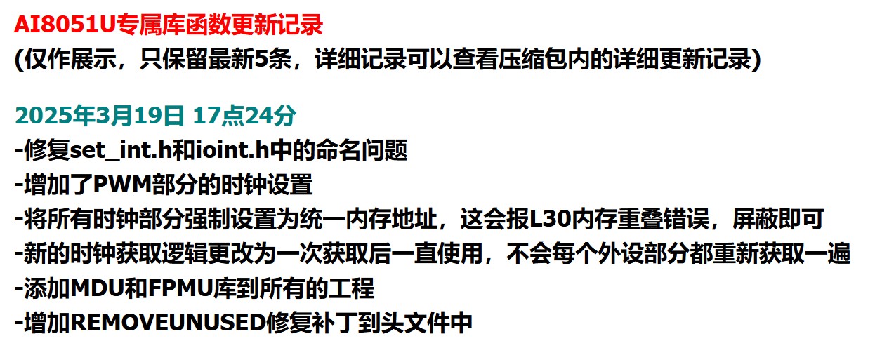

您好,目前已定位问题为多次初始化导致的问题,现已修复完成
经测试,定时器操作函数在EEPROM操作函数之前也没有问题了
更新后的内容详见一楼下载链接和二楼的更新日志
