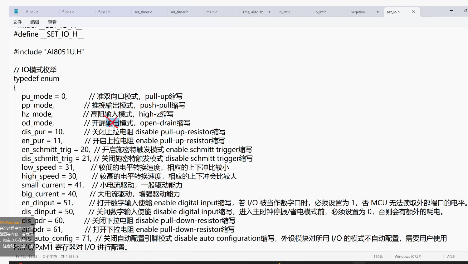

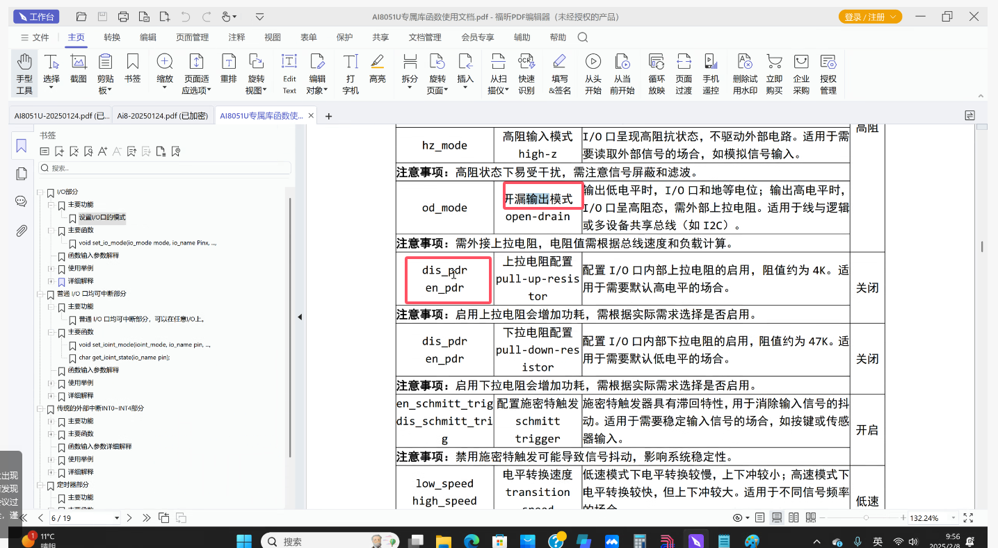

发表于 2025-2-8 10:32:44 | 显示全部楼层
1、这边建议把“输出”删掉
2、上升沿下降沿用neg/pos表示,一个拼写错误wakeup
3、这句是什么含义,和下边的“定时器编号,返回值是定时器状态”这个注释是一个意思吗?
4、这把“输出”删掉,还有缩写是应该pur
好的,已经修改了,稍后上传 第三个问题:是这么看的 [attachimg]83865[/attachimg]  详情 回复 发表于 2025-2-8 11:06

 楼主| 发表于 2025-2-8 11:06:25 | 显示全部楼层
阿巴*** 发表于 2025-2-8 10:32
1、这边建议把“输出”删掉
好的,已经修改了,稍后上传
第三个问题:是这么看的
