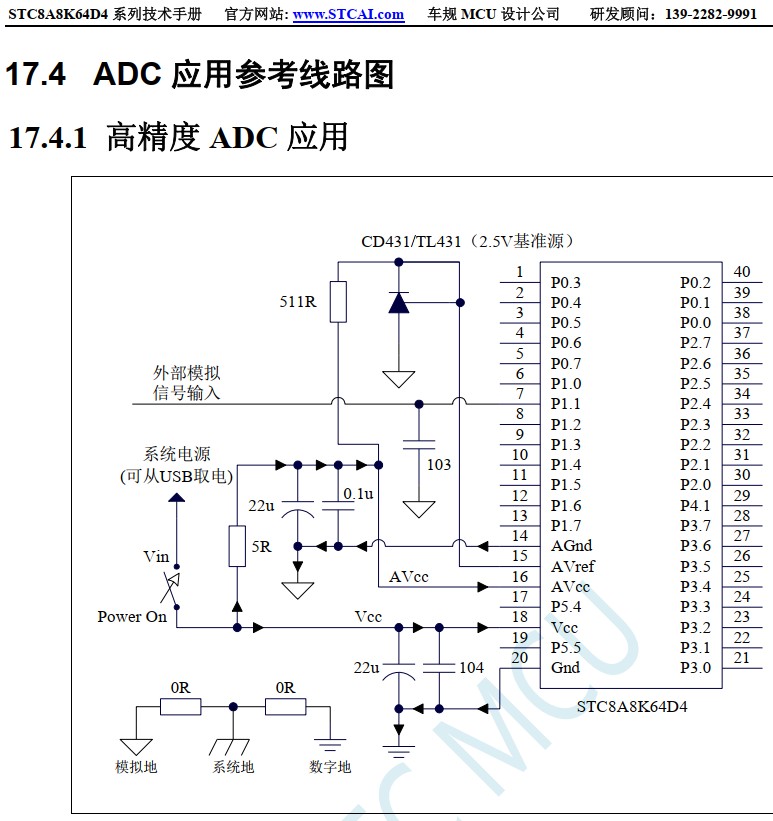

MCU:8A8K64D4 问题:ADC值跟实际电压不对(已解决:13号管脚未使能)

13脚-AVCC悬空没有接电源?那ADC不正常的。

哎,光看软件了,还是梁工一语道破,13脚没接ADC电源

虽然建议是2.5V或以上,但是2.048V也是可以的,精度降低一点而已
那可能不是精度的问题了,可能不能很好的工作
噪声幅度是固定的,量程越小噪声影响越大,可以理解为SNR降低  详情 回复 发表于 2025-1-9 09:15

发表于 2025-1-9 09:15:05 | 显示全部楼层

发表于 2025-1-9 09:34:44 | 显示全部楼层
可能硬件都不能正常工作了,还谈什么其它的
不会的,硬件工作由AVCC供电  详情 回复 发表于 2025-1-9 09:59

发表于 2025-1-9 09:59:00 | 显示全部楼层
不会的,硬件工作由AVCC供电

发表于 2025-1-9 10:13:06 | 显示全部楼层
Debu*** 发表于 2025-1-9 09:59
不会的,硬件工作由AVCC供电
你的adc与电压已经不对应了,说明有问题
楼主的问题是13脚没供电,已解决 您的问题是Vref电压的问题,Vref较低时SNR(信噪比)降低,精度可能会差一两位,12位的你当10位用完全没有问题,而不是彻底无法工作  详情 回复 发表于 2025-1-9 10:37

发表于 2025-1-9 10:37:50 | 显示全部楼层
楼主的问题是13脚没供电,已解决
