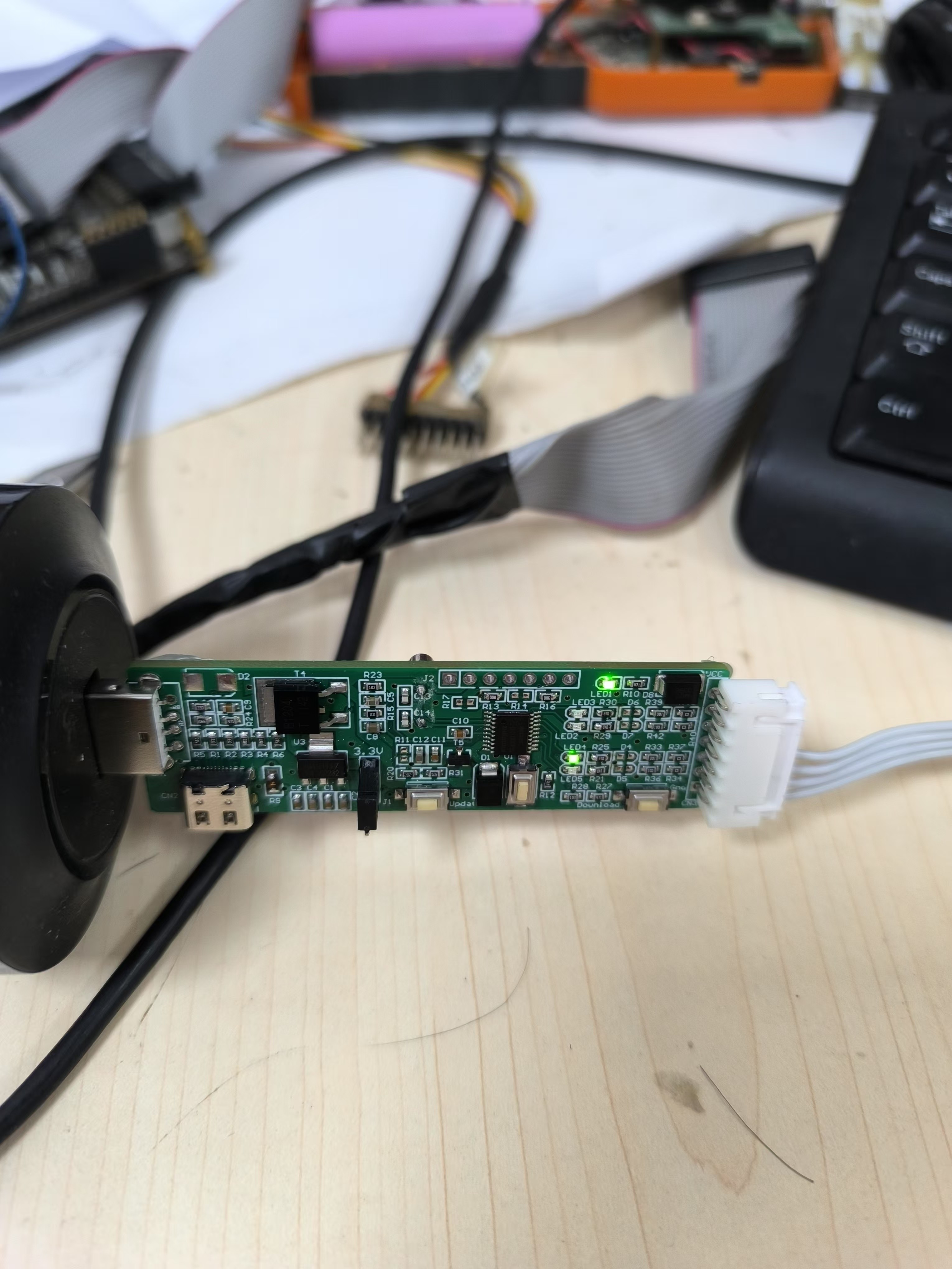

附件是基于USB转串口硬件的演示代码,目前能控制4个led,虽然是演示代码,确是实用的框架,可以用于做实际项目,会不断完善的,

就是这个板子
