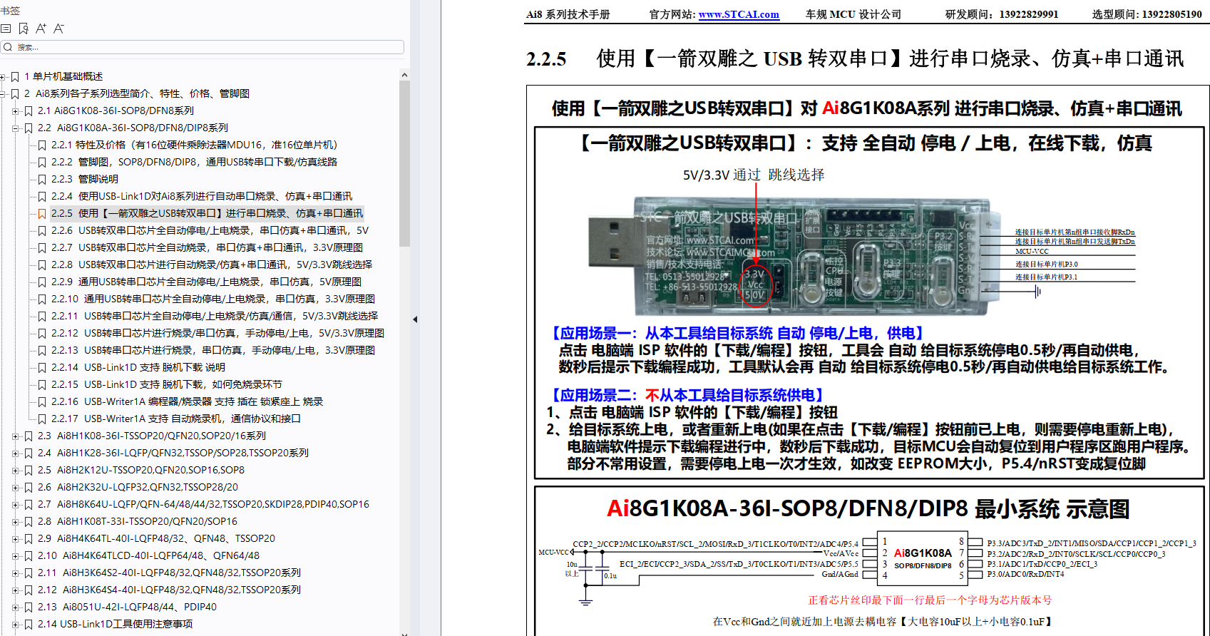

奇怪了,理论上这样应该可以下载啊. 可是没反应(已解决)

我的意思是按P54手动复位应该和ISP下载没关系
按理说,复位也下载不了
可以啊.
我最开始的时候.就是用P54下载,贼好用..什么电路都省了,
就一个ch340 加一个 stc81k08a 裸连都可以下载

后备电池会影响冷启动,
将复位脚设置成复位脚功能,现在 外部按键控制复位脚来复位
也可以进 ISP 下载

是不是就是断电、重新上电冷启动就行

VC*** 发表于 2025-1-5 22:43
复位应该不会让单片机进入ISP状态呀,必须冷启动才行(我的是STC89C52RC,实测没这个功能)
你的可以?
新版AI8051U才可以按复位键进入下载状态(USB下载不用按P32按键)
取消勾选该选项后重新上电生效

wangxi*** 发表于 2025-1-6 10:59
是不是就是断电、重新上电冷启动就行
是的,重新上电就行了
