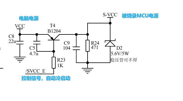

发表于 2025-1-5 22:28:20 | 显示全部楼层
因为单片机需要冷启动才能下载啊
你不断开电池,单片机就不会断电,就无法冷启动
一箭双雕供电的话,一箭双雕会自动处理冷启动,原理图这部分就是。
不是吧你连这个都不知道,你在论坛里到底学到了些什么
