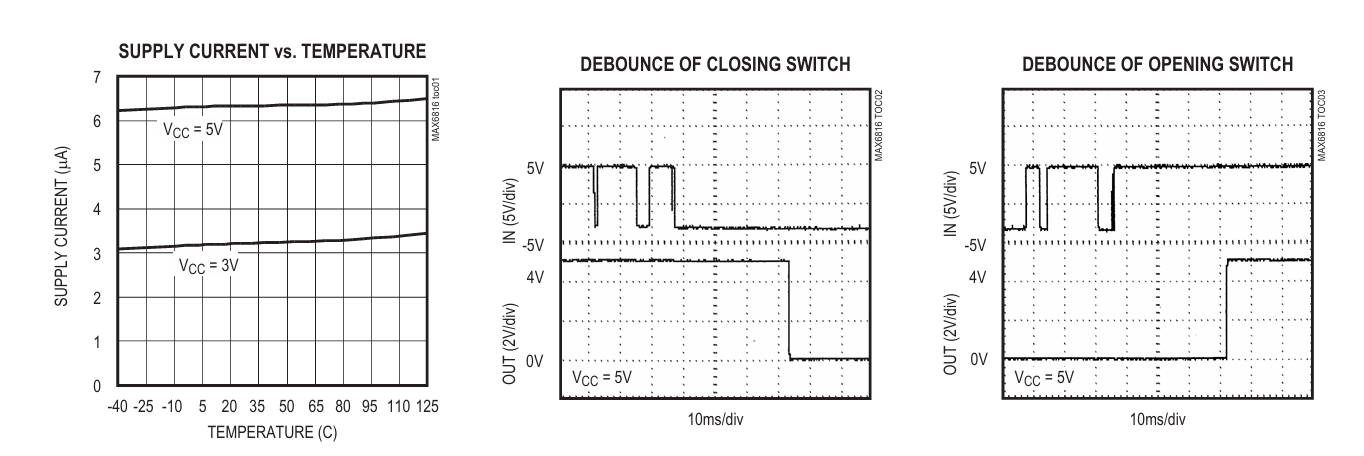

wangxi*** 发表于 2025-1-6 11:34
对了,大佬能否整个按键按下、松开的“抖动”过程图?
每款按钮都不一样,也不是每次按都有抖动,还得得看权威资料,或者自己整一个示波器或者逻辑分析仪多试试
max6816-max6818.pdf (1.3 MB, 下载次数: 60)
