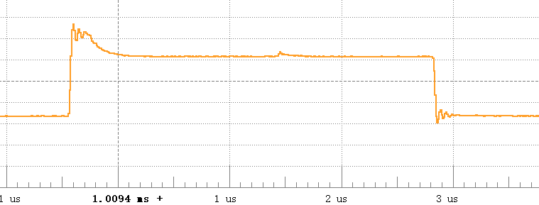

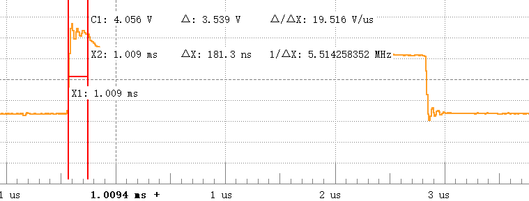

使用示波器测量STC单片机输出方波的波形,观察到上升沿的过冲远大于下降沿的下冲。
测量发现这个过冲的时间大约是181ns,对应频率大约5.5MHz
这是为什么呢?

发表于 2025-1-5 22:10:21 | 显示全部楼层
IO什么模式?准双向,推挽,上拉开漏。
看现象应该是准双向。

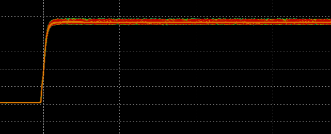

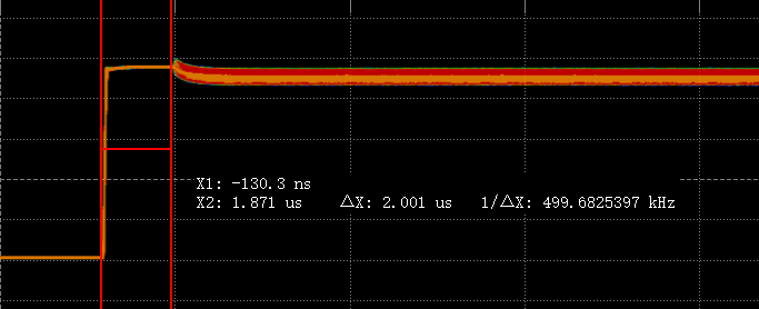

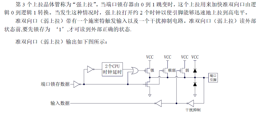

 楼主| 发表于 2025-1-5 22:25:08 | 显示全部楼层
hea*** 发表于 2025-1-5 22:10
IO什么模式?准双向,推挽,上拉开漏。
看现象应该是准双向。
哈哈哈太对了,就是准双向模式的2个时钟强上拉
这是用STC89C52RC配11.0592MHz晶振测的波形
后来又用AI8H配1MHz内部频率测了一下
更明显了,就是2个时钟
改成推挽模式,全程都是平的
改成开漏+内部4k上拉,上升缓慢,高电平干扰大

发表于 2025-1-6 00:50:02 | 显示全部楼层
典型的测量问题,和芯片无关

 楼主| 发表于 2025-1-6 00:51:32 | 显示全部楼层
晓*** 发表于 2025-1-6 00:50
典型的测量问题,和芯片无关
怎么说?
3楼属于正常的IO上升沿加速补偿波形 1楼的波形属于振铃波形,和3楼的不同,一般来说振铃波形是由于线路阻抗匹配问题信号反弹导致,对于准双向输出100kHz级别的方波来说,高电平驱动能力太弱,最好开启探头的10X衰减  详情 回复 发表于 2025-1-6 11:19

发表于 2025-1-6 11:19:08 | 显示全部楼层
3楼属于正常的IO上升沿加速补偿波形
1楼的波形属于振铃波形,和3楼的不同,一般来说振铃波形是由于线路阻抗匹配问题信号反弹导致,对于准双向输出100kHz级别的方波来说,高电平驱动能力太弱,最好开启探头的10X衰减再测,否则会由于探头分布电容电感导致波形畸变。

 楼主| 发表于 2025-1-6 12:27:34 | 显示全部楼层
晓*** 发表于 2025-1-6 11:19
3楼属于正常的IO上升沿加速补偿波形
1楼的波形属于振铃波形,和3楼的不同,一般来说振铃波形是由于线路阻 ...
非也非也,如果是传输线反射引起的振铃,应该是自由衰减的。
至少过充和下冲是完全对称的
这个明显不对称了
