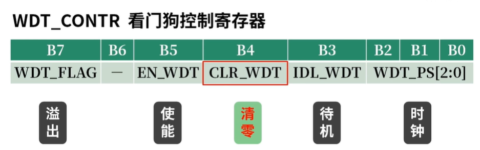

一、看门狗复位
为了解决单片机死机问题,设计者给单片机设计了一种叫做看门狗的模块

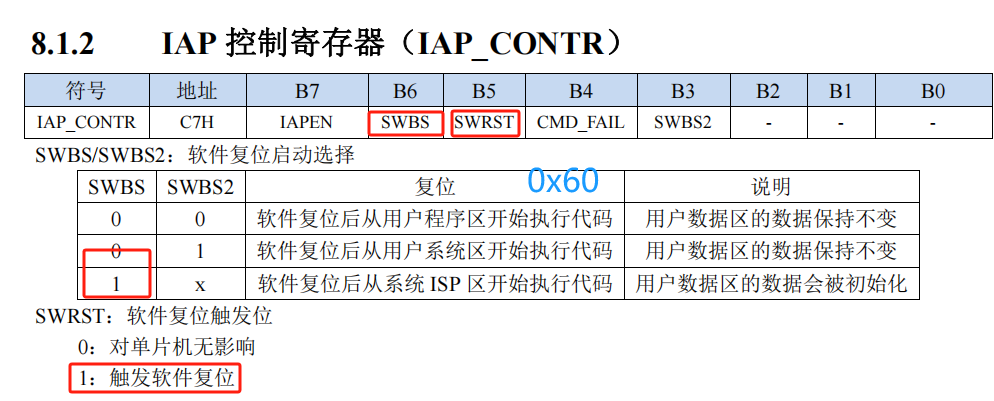

二、软件复位
IAP_CONTR=0x60;触发软件复位,软件复位后从系统ISP区开始执行代码

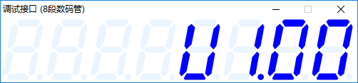

1、显示版本"U1.00"
条件有限只能先用虚拟数码管显示一下
  1. void SEG7_show_verion(void)
  2. {
  3.         BYTE cod[8];
  4.         cod[0] = 0x00;
  5.         cod[1] = 0x00;
  6.         cod[2] = 0x00;
  7.         cod[3] = 0x00;
  8.         cod[4] = 0x3e;
  9.         cod[5] = 0x86;
  10.         cod[6] = 0x3f;
  11.         cod[7] = 0x3f;
  12.         SEG7_ShowCode(cod);
  13. }
2、按键复位
  1. void KEY_Task(void)
  2. {
  3.
  4.         if(KEY1==0)
  5.                 {
  6.                         delay_ms(10);
  7.                         if(KEY1==0){
  8.                                 LED2=~LED2;
  9.
  10.                                 IAP_CONTR=0x60;
  11.                         }
  12.                         while(KEY1==0);
  13.                 }

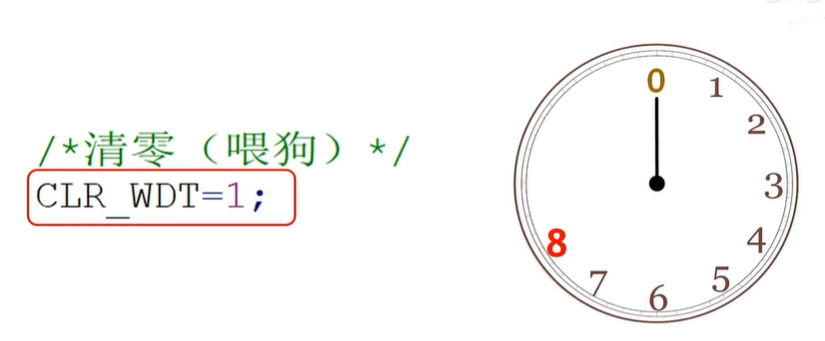

3、看门狗设置
  1.
  2.         WDT_CONTR=0x24;        //看门狗设置
  3.         while(1)
  4.         {
  5.                 Task_Pro_Handler_Callback();                                //执行功能函数
  6.
  7.                 WDT_CONTR=0x34;                //喂狗
