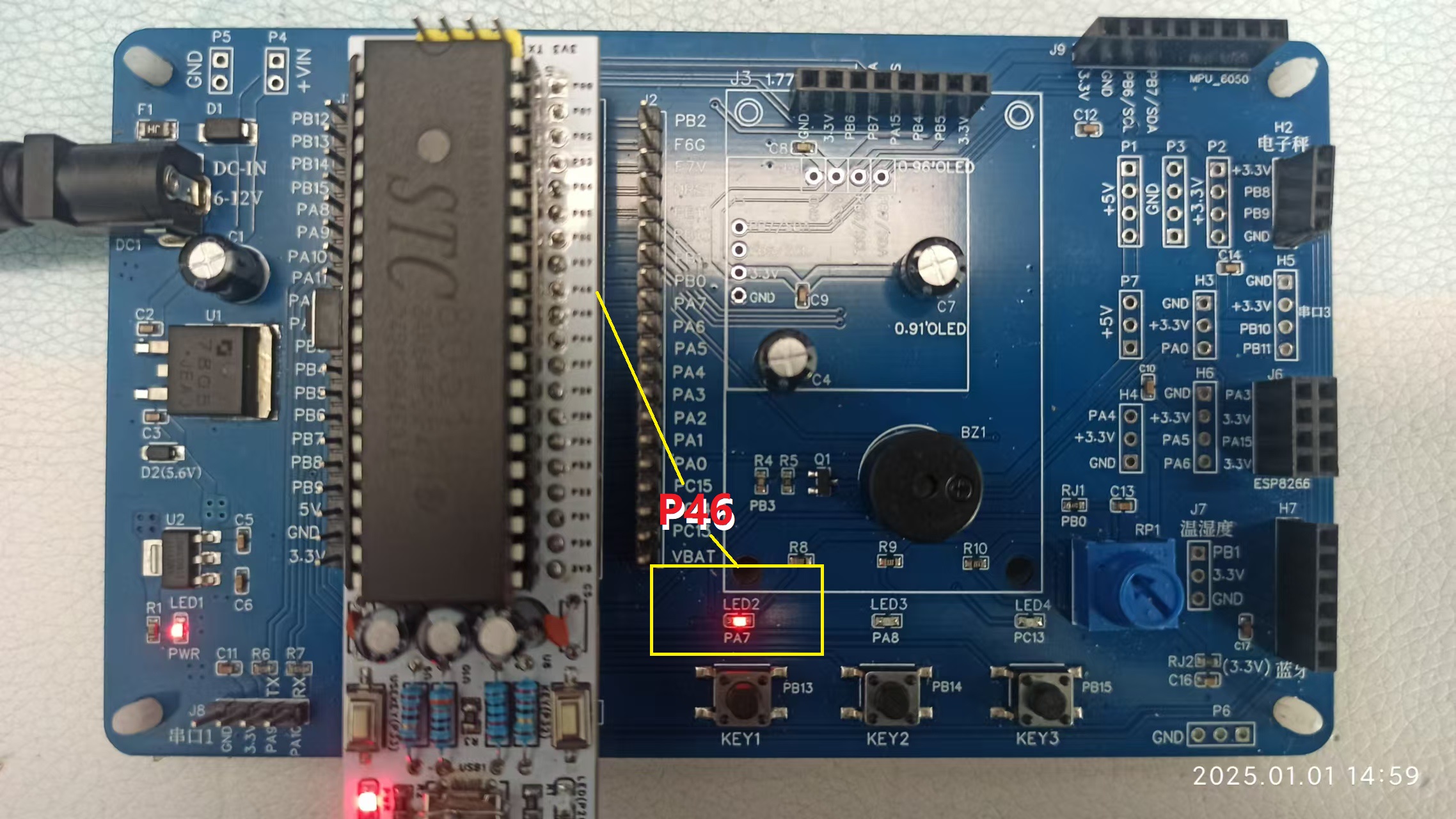

学习单片机必须要上手,所以从点灯开始
《第三集 点亮第一颗LED》学习
为了点亮一个LED,我们需要做什么?
1、从硬件上确定使用哪个IO
2、配置IO
3、为IO设置电平、延时程序
一、硬件上确定使用哪个IO
根据开发板实际情况,查看管脚定义,确认使用的LED已经与之相邻的IO。我使用的P46。
二、配置IO
对于89C51入门级的51单片机来说,是不用配置IO的,可以直接使用。因为系统已经缺省做好了配置。

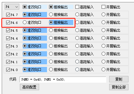

但是Ai8051U需要先做配置再使用,这部分涉及寄存器的位操作,幸好STC-ISP提供了IO配置工具可以勾选一下就获得配置程序:
获得的程序片段:
  1.     P4M0 = 0x40; P4M1 = 0x00;
三、点灯之旅
1、延时函数

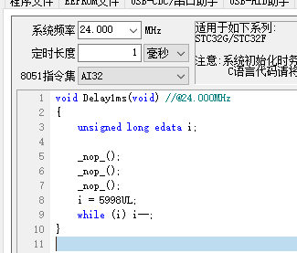

用STC-ISP提供的软件延时计算器生成延时1ms函数
生成的函数,及写个延时ms函数:
  1. void Delay1ms(void)        //@24.000MHz
  2. {
  3.         unsigned long edata i;
  4.         _nop_();
  5.         _nop_();
  6.         _nop_();
  7.         i = 5998UL;
  8.         while (i) i--;
  9. }
  10. void delay_ms(unsigned short ms)
  11. {
  12.         unsigned short i;
  13.         for(i=0;i<ms;i++) Delay1ms();
  14. }
2、main函数
  1. void main(void)
  2. {
  3.           P4M0 = 0x40; P4M1 = 0x00;
  4.
  5.         while(1)
  6.         {
  7.                 P46=1;
  8.                 delay_ms(1000);
  9.                 P46=0;
  10.                 delay_ms(1000);
  11.         }
  12. }
P46=1;//熄灭
P46=0;//低电平点灯
3、包含头文件
#include "stc8051u.h"  //我手头的是STC8051U
#include "INTRINS.h"  //_nop_()函数需要

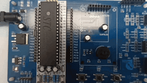

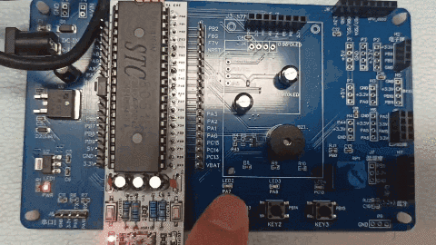

四、运行效果

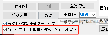

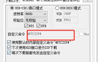

char *USER_STCISPCMD = "@STCISP#";是可以修改的,对应STC-ISP如下位置也需要修改:
关于USB的驱动和不停机处理程序以静态库方式提供:
当然这个程序还提供串口接收转发的功能,从串口工具上发送什么内容,就接收到什么内容:
关于“当目标文件变化时自动装载并发送下载命令”,看个人喜好吧,因为并不是每次编译都要下载,有的时候会在编译的时候发现逻辑问题,可能不想直接下载。

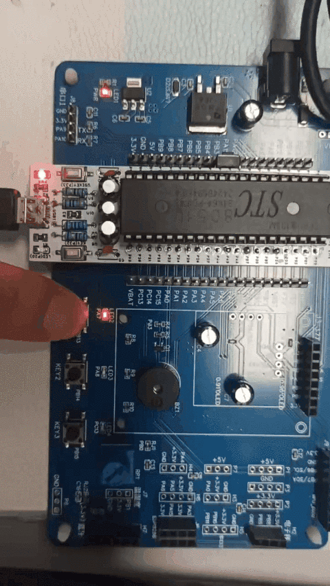

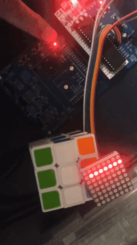

四、实验效果
五、简单实现下按一键亮一灯
  1. if(KEY1==0)
  2.                 {
  3.                         delay_ms(10);
  4.                         if(KEY1==0)
  5.                         {
  6.                                 ledcount++;
  7.                                 if(ledcount>3){
  8.                                         ledcount=0;
  9.                                 }
  10.
  11.                                 if(ledcount==1)LED2=0;
  12.                                 if(ledcount==2)LED3=0;
  13.                                 if(ledcount==3)LED4=0;
  14.                                 if(ledcount==0){LED2=1;LED3=1;LED4=1;}
  15.                         }
  16.                         while(KEY1==0);
  17.                 }

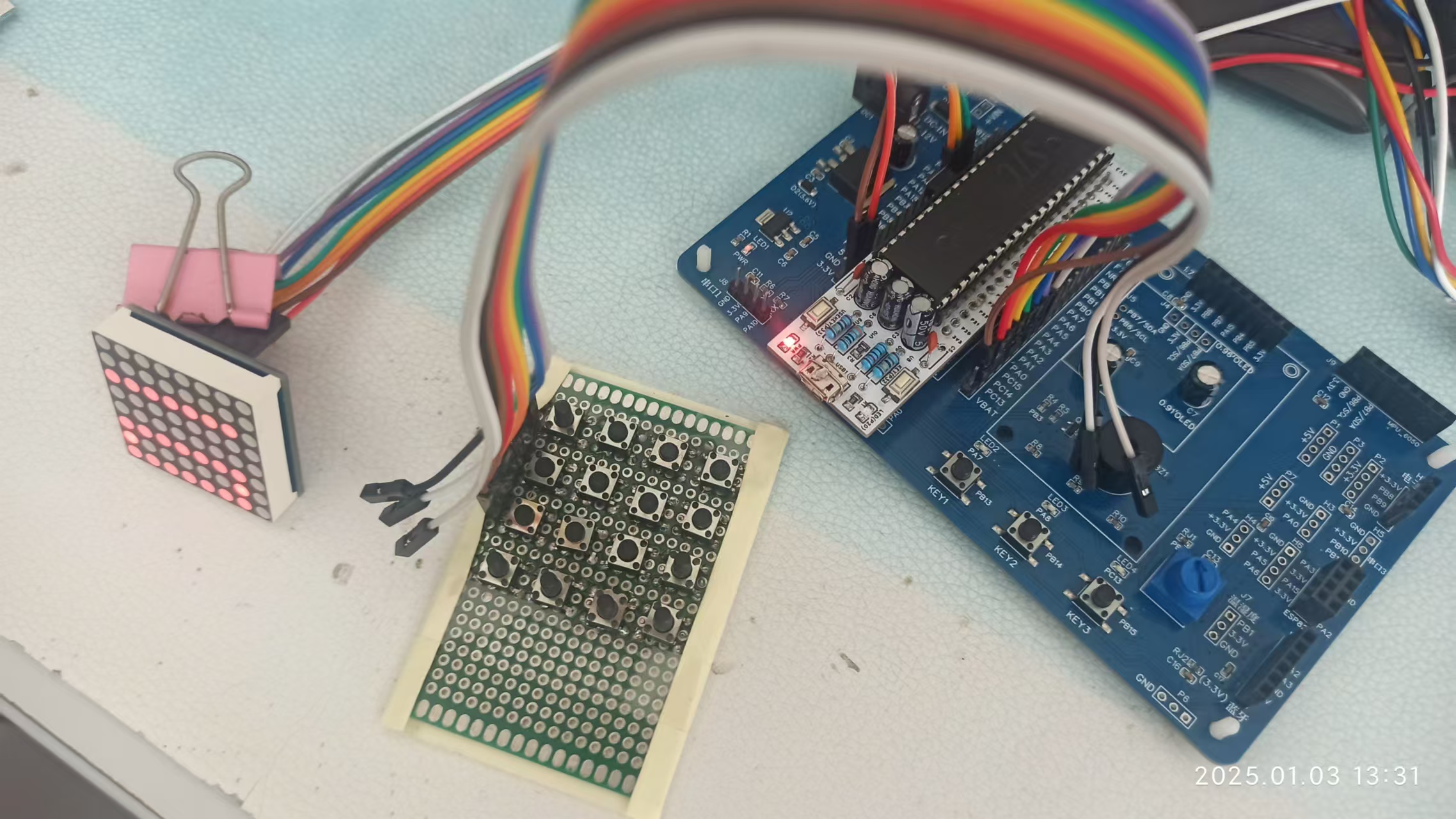

发表于 2025-1-1 22:29:43 来自手机 | 显示全部楼层
不错,自己焊接的板子?

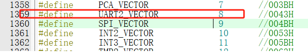

UART2中断向量为8,这个可以从头文件中查到:

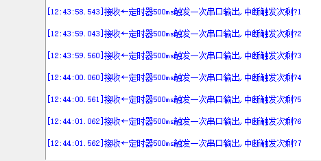

  1. Timer0_Init();
  2.         UART2_config(2);
  3.         EA=1;
  4.         while(1)
  5.         {
  6.
  7.                 if(out_put_flag==1)
  8.                 {
  9.                         out_put_flag=0;
  10.                         printf("定时器500ms触发一次串口输出,中断触发次数:%d\r\n",Timer0_count);
  11.                 }
四、运行

《第九集 数码管》学习
因为手头没有595驱动的数码管,用595驱动的8x8点阵屏代替
课后练习完成如下,不知如何@冲哥

文字很少,相信代码自己会说话

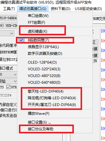

《第十集 虚拟键盘LED和数码管》学习
虚拟键盘LED和数码管是Aiapp-ISP提供的功能,可以通过如下菜单打开。
工具很贴心提供了帮助信息

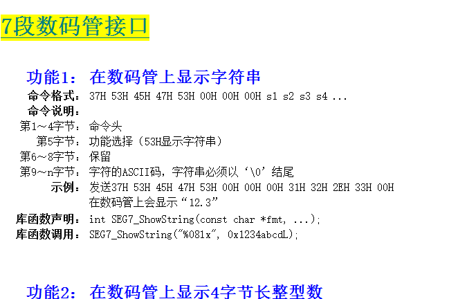

3、按照数码管串口数据协议发送数据
功能1:
在数码管上显示字符串
命令格式:
37H 53H 45H 47H 53H 00H 00H 00H s1 s2 s3 s4 ...
命令说明:
第1~4字节:
命令头
第5字节:
功能选择(53H显示字符串)
第6~8字节:
保留
第9~n字节:
字符的ASCII码,字符串必须以‘\0’结尾
示例:
发送37H 53H 45H 47H 53H 00H 00H 00H 31H 32H 2EH 33H 00H
在数码管上会显示“12.3”
库函数声明:
int SEG7_ShowString(const char *fmt, ...);
库函数调用:
SEG7_ShowString("%08lx", 0x1234abcdL);

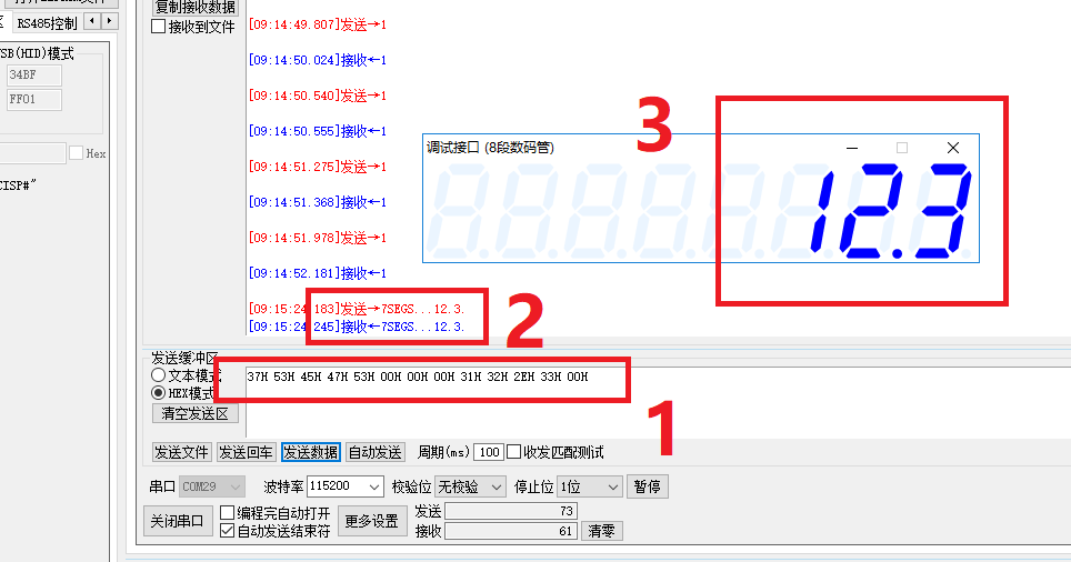

1)通过串口工具先MCU发送指令37H 53H 45H 47H 53H 00H 00H 00H 31H 32H 2EH 33H 00H,
2)MCU指令数据后,原路返回
3)窗口工具在收到指令数据后,判定为虚拟数码管驱动指令,解析后在虚拟数码管上显示12.3。

《第十一集 矩阵按键》学习
一、注册任务
  1. static TASK_COMPONENTS Task_Comps[]=
  2. {
  3. //状态  计数  周期  函数
  4. {0, 500,   500, wash_Task},
  5. {0, 10,    10,    KEY_Task},
  6. {0, 10,   10,    KEYBOARD_Task},         /*矩阵键盘*/
  7. {0, 200,   200,    matrix_Task},
  8. };
KEYBOARD_Task是矩阵按键任务
二、矩阵按键处理函数
这部分基本都是抄冲哥的,只是改成了4*4矩阵按键
  1. void KEYBOARD_Task(void)
  2. {
  3. //①第一步:现将P0.0-P0.3输出低电平,P0.6-P0.7输出高电平,如果有按键按下,按下的那一行的IO就会变成低电平,就可以判断出哪一行按下了。
  4.         KEY_COL1 = 0;
  5.         KEY_COL2 = 0;
  6.         KEY_COL3 = 0;
  7.         KEY_COL4 = 0;
  8.         KEY_ROW1 = 1;
  9.         KEY_ROW2 = 1;
  10.         KEY_ROW3 = 1;
  11.         KEY_ROW4 = 1;
  12.
  13.         if(( KEY_ROW1 == 0 ) || ( KEY_ROW2 == 0 )|| ( KEY_ROW3 == 0 )|| ( KEY_ROW4 == 0 ))                //如果行按键有按下
  14.         {
  15.                 if(( KEY_ROW1 ==0 ) && ( KEY_ROW2 ==0 )&& ( KEY_ROW3 ==0 )&& ( KEY_ROW4 ==0 ))        //如果两行都有按键按下,不处理
  16.                 {
  17.
  18.                 }
  19.                 else if( KEY_ROW1==0||KEY_ROW2==0||KEY_ROW3 ==0||KEY_ROW4 ==0 )        //如果有按键按下,而且只有一颗
  20.                 {
  21.                         if( KEY_ROW1 ==0 )                                //判断哪一行,输出行开始的序号
  22.                                 key_num = 0;
  23.                         else if( KEY_ROW2 ==0 )
  24.                                 key_num = 4;
  25.                         else if( KEY_ROW3 ==0 )
  26.                                 key_num = 8;
  27.                         else if( KEY_ROW4 ==0 )
  28.                                 key_num = 12;
  29.
  30.                         //②第二步:现将P0.0-P0.3输出高电平,P0.6-P0.7输出低电平,如果有按键按下,按下的那一列的IO就会变成低电平,就可以判断出哪一列按下了。
  31.                         KEY_COL1 = 1;
  32.                         KEY_COL2 = 1;
  33.                         KEY_COL3 = 1;
  34.                         KEY_COL4 = 1;
  35.                         KEY_ROW1 = 0;
  36.                         KEY_ROW2 = 0;
  37.                         KEY_ROW3 = 0;
  38.                         KEY_ROW4 = 0;
  39.
  40.                         if( KEY_COL1 ==0 )                                //判断哪一列,叠加按键的序号
  41.                         {
  42. //                                key_num = key_num ;
  43.                         }
  44.                         else if( KEY_COL2 ==0 )
  45.                         {
  46.                                 key_num = key_num + 1;
  47.                         }
  48.                         else if( KEY_COL3 ==0 )
  49.                         {
  50.                                 key_num = key_num + 2;
  51.                         }
  52.                         else if( KEY_COL4 ==0 )
  53.                         {
  54.                                 key_num = key_num + 3;
  55.                         }
  56.
  57.
  58.                 }
  59.                 KEY_COL1 = 0;
  60.                 KEY_COL2 = 0;
  61.                 KEY_COL3 = 0;
  62.                 KEY_COL4 = 0;
  63.                 KEY_ROW1 = 1;
  64.                 KEY_ROW2 = 1;
  65.                 KEY_ROW3 = 1;
  66.                 KEY_ROW4 = 1;
  67.         }
  68.         else
  69.         {
  70.                 key_num = 0xff;
  71.         }
  72.
  73.         //③第三步:行列组合一下就可以判断出是哪个按键按下了。
  74. }
三、在点阵屏上显示
  1. void matrix_Task(void)
  2. {
  3.     static u8 num=0;
  4.
  5.     if(key_num!=0xff) num=key_num;
  6.
  7.     clear_matrix8x8();
  8.
  9.     if(num!=0xff){
  10.         set_matrix8x8(4,num%10);
  11.         set_matrix8x8(0,num/10);
  12.     }
  13.     show_matrix8x8(matrix1);                //显示
  14. }
