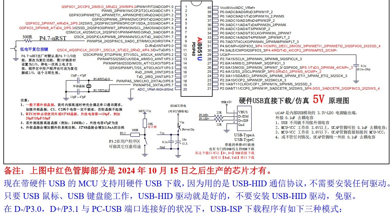

焊接个只有最简电路的 PCB测试下:
发这些图有什么用呢?
能解释STC8051U-DIP40能USB直接下载 换Ai8051U-DIP40就下载不了??
烦死了,客户这边又催过来,项目又进行不下去?
你发的图我看不懂,所以才建议永最简系统测试下,外围其他全部去除 你创新的图太复杂了,我看不懂  详情 回复 发表于 2025-1-1 13:23

发表于 2025-1-1 13:23:27 | 显示全部楼层
xias*** 发表于 2025-1-1 12:25
发这些图有什么用呢?
烦死了,客户 ...
你发的图我看不懂,所以才建议用最简系统测试下,外围其他全部去除
按这个图测试,外围其他先全部去除或不焊
你创新的图太复杂了,我看不懂

发表于 2025-1-1 14:29:48 | 显示全部楼层
直接下载又没什么图  直接连线都不能下载  这图总能看得懂的?
搞不定就算了,先客户回复了先。
冷启动USB下载P32要接地  详情 回复 发表于 2025-1-6 14:38

发表于 2025-1-6 14:34:04 | 显示全部楼层
这部分不正确
按此图画

发表于 2025-1-6 14:38:58 | 显示全部楼层
搞不定就算了,先客户回复了先。 ...
冷启动USB下载P32要接地

发表于 2025-1-21 11:51:26 | 显示全部楼层
早前的STC8051U能USB直接下载,近期买到的Ai8051U和STC8051U 均不能直接USB下载,  用USB/TTL串口都能下载。

发表于 2025-3-19 20:10:05 来自手机 | 显示全部楼层
我有 几片和你一样,也是这个问题
那批次的usb有问题,串口能下
