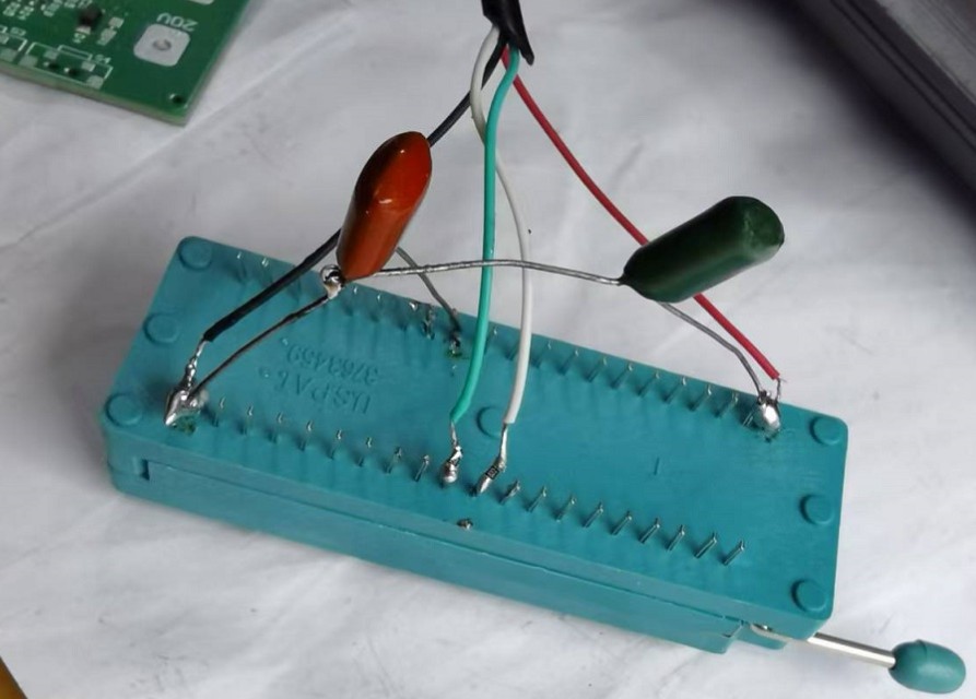

发表于 2025-1-1 09:50:38 | 显示全部楼层
焊接个只有最简电路的 PCB测试下:

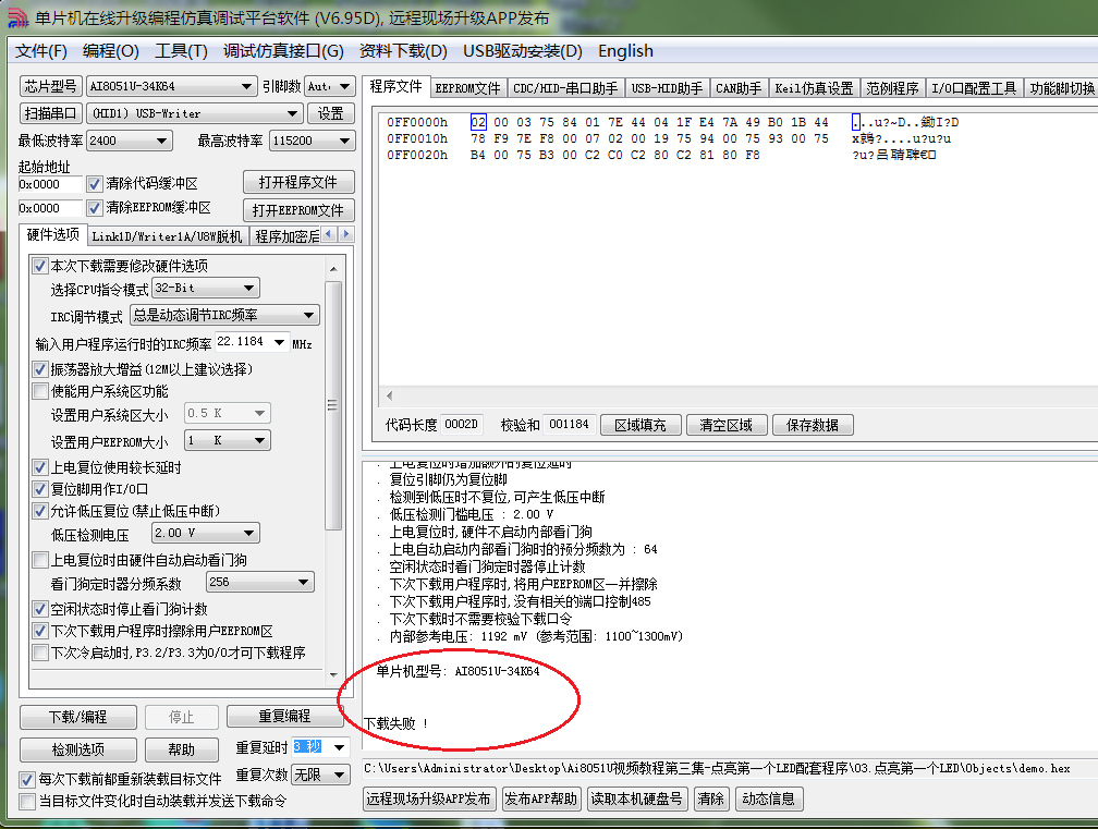

发表于 2024-12-31 19:46:35 | 显示全部楼层
已经进入USB-Write说明没问题,可能线或者其它问题了。

发表于 2024-12-31 20:43:53 | 显示全部楼层
STC8051U又正常的   直接下载又没什么电路,
开始也怀疑板有问题,直接这样连四线也下载不了  ,
单片机又能认识的,就下载失败。

发表于 2024-12-31 20:46:16 | 显示全部楼层
板电路是这样的
