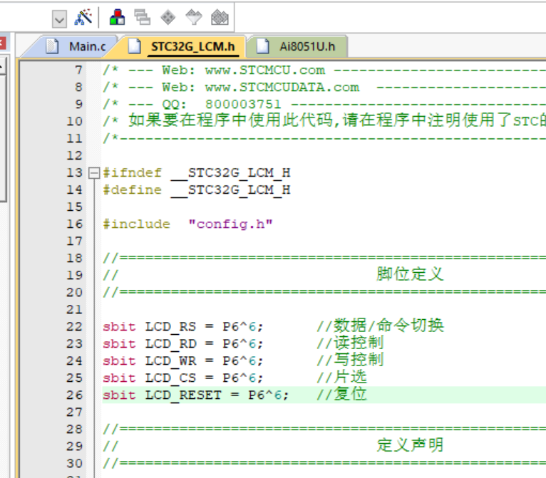

发表于 2025-1-5 19:04:24 | 显示全部楼层
使用LCM控制脚设置,文件里面都是P6.6
没有按照设定的脚位分配。
