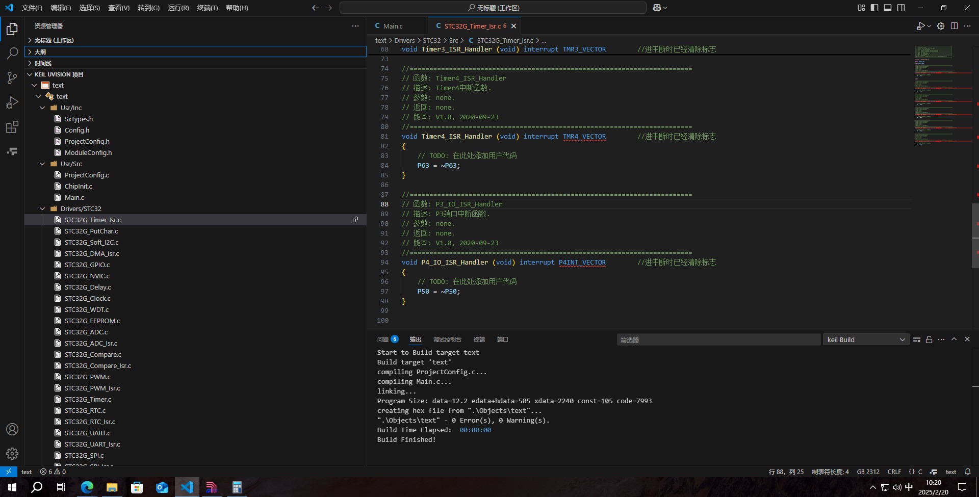

发表于 2025-2-20 10:46:13 | 显示全部楼层
大佬,我配置了IO中断,初始化啥的都没问题,但是没找到对应生成的中断函数,但是时间中断是有的。这个是什么原因啊?
“void P4_IO_ISR_Handler (void) interrupt P4INT_VECTO”这个函数是我在时间中断里面仿写的,插件是“Keil uVision Assistant”,文件是用STC32Cube直接生成的。

发表于 2025-2-20 22:44:40 | 显示全部楼层
Sky_c*** 发表于 2025-2-20 10:46
大佬,我配置了IO中断,初始化啥的都没问题,但是没找到对应生成的中断函数,但是时间中断是有的。这个是什 ...
IO中断受能力限制我不会加

发表于 2025-2-21 08:55:33 | 显示全部楼层
xinxi*** 发表于 2025-2-20 22:44
IO中断受能力限制我不会加
Ai8051U 经典传统风格 库函数,更新记录
已有 所有普通I/O都支持外部中断的库函数
2025.02.14
1.  增加 普通I/O口 中断功能 与例子。
2025.02.10
1.  增加“AI8051U_QSPI_Isr.c”文件;
2.  定时器增加T11功能;
3.  比较器“AI8051U_Compare.h”头文件修改脚位名称。
2025.02.08
1.  初版发布综合例程部分功能程序。
深圳国芯人工智能有限公司-库函数
这个配置工具官方是不是应该维护起来  发表于 2025-3-3 10:35
