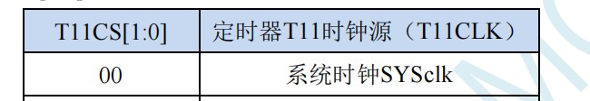

发表于 2024-12-30 09:45:52 | 显示全部楼层
原因找到了,就是在下载的时候,把下载软件中的 截图202412300939003897.jpg 设置成与单片机运行的频率一致,现在不明白为什么我在系统中选择的是系统时钟, 截图202412300944106931.jpg
在下载软件上面还要设置IRC的频率呢

_奶*** 发表于 2024-12-30 09:05
不准,,适合你预期的差多少。。如果使用内部晶振,,差个1% 千分之几都是正常的,,,如果是差距很大再检 ...
谢谢,我把下载软件设置程序允许时的IRC频率那里改成单片机允许的频率就正常了
