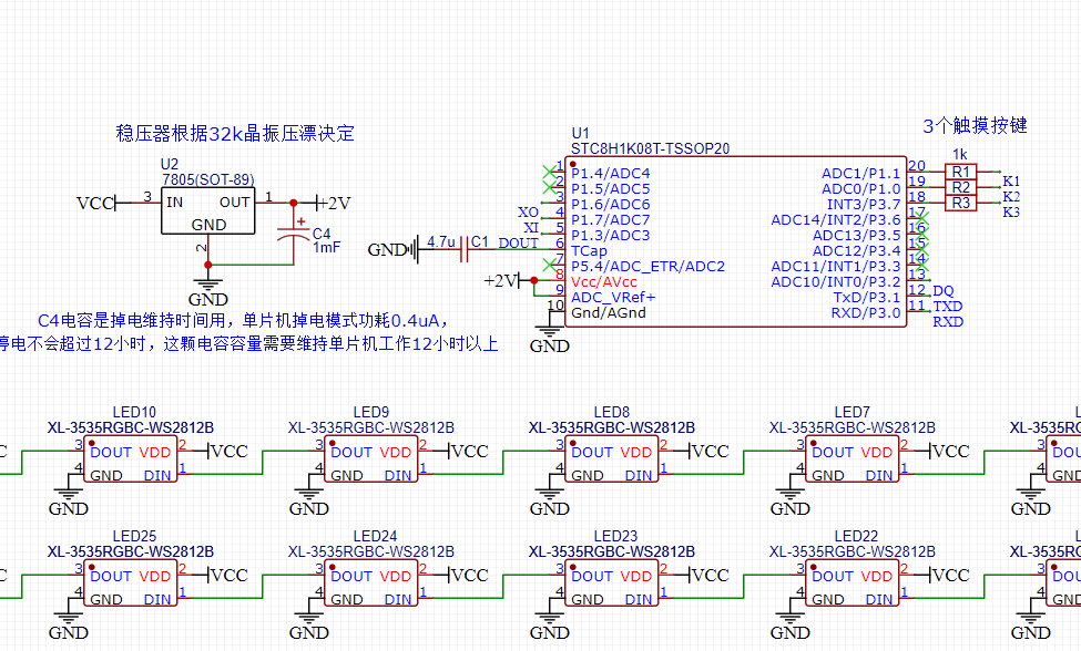

两个问题单片机使用2v电压供电,ws2812使用5v电压供电,请问2v的io口能驱动5v的ws2812吗
如不能如何修改
稳压管前端是通过usb供电,usb断电后单片机通过C4电容维持12小时的运行,请问单片机如何得知usb已经断电了

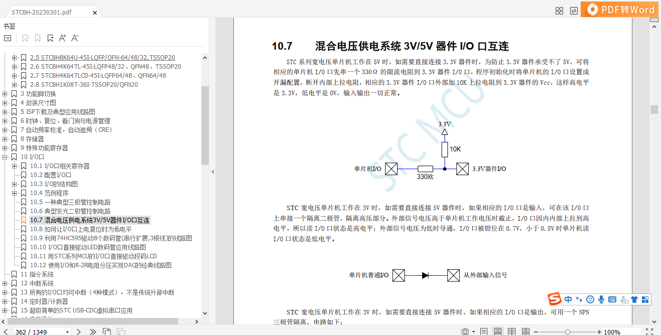

这个 能不能帮到你

既然WS2812B用了5V,则MCU使用5V是最好的,避免了电平匹配的问题。

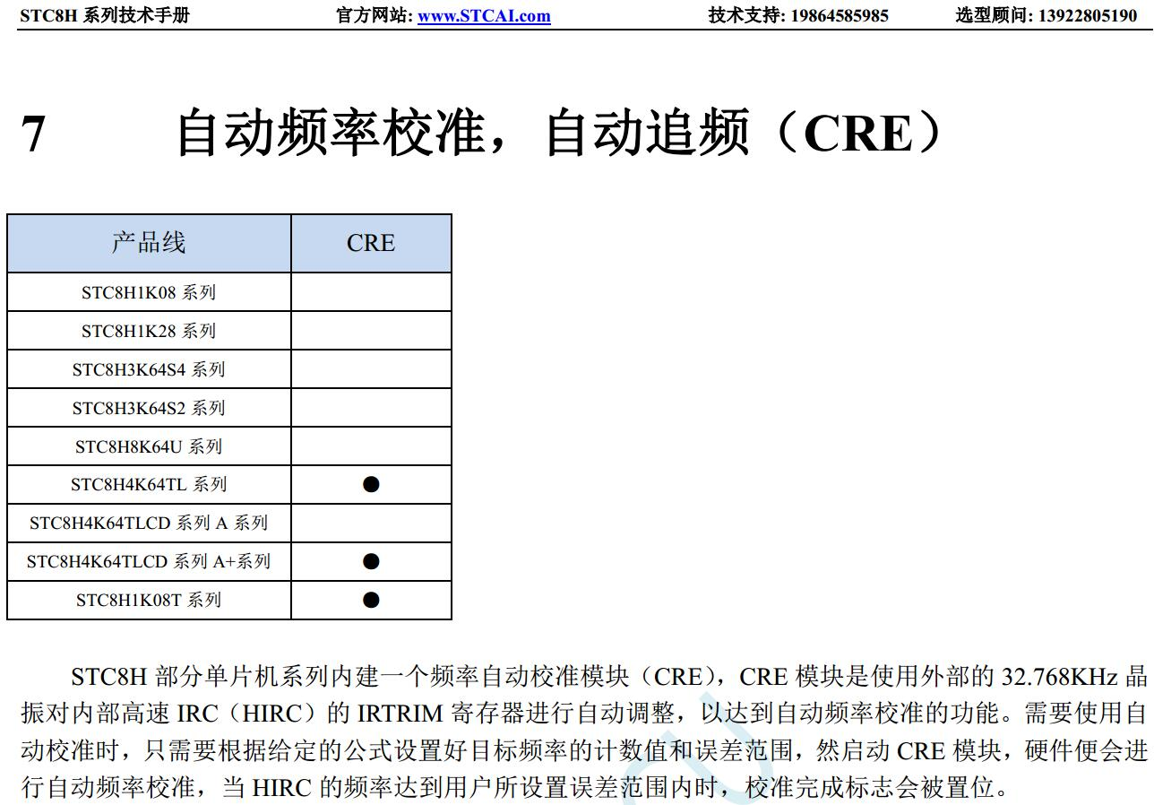

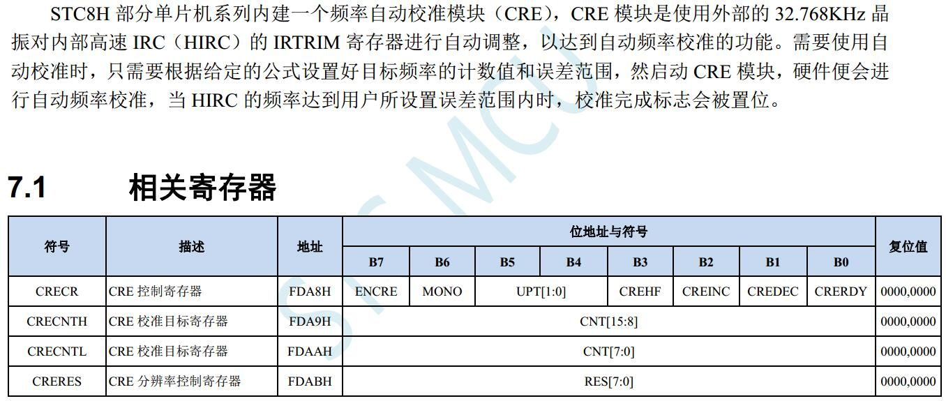

如 外部挂了 32768 的 高精准 RTC 时钟,就可以用内部硬件根据外部时钟自动校准内部高速 HIRC时钟,如 45MHz
