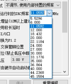

那么如何在程序运行过程中,将AI8H的IRC频率调整为11.0592MHz呢?
因为在ISP软件中,这些频率都不会显示:
所以似乎可以判断,MCU内部已经预置了这些频率的校准值
那么如何由用户使用呢?

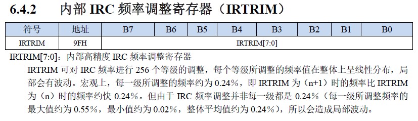

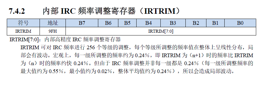

发表于 2024-12-31 01:00:02 | 显示全部楼层
早就用过了,甚至可以用IRTRIM++和IRTRIM--连续调频

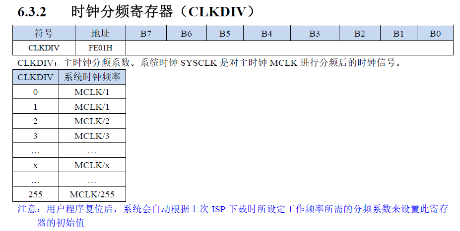

发表于 2025-1-4 18:26:45 | 显示全部楼层
双频段内部RC振荡器无法直接产生11.0592MHz,需用22.1184MHz分频产生。
  • 打卡总天数:300
  • 最近打卡:2026-07-22 00:00:54
235
2523
2523
发表于 2025-1-4 18:31:54 | 显示全部楼层
ISP软件设置11.0592MHz也是靠CLKDIV分频实现的,用户程序中不能再重复设置CLKDIV。

发表于 2025-1-4 20:37:17 | 显示全部楼层
非常赞同你的说法
其实发帖后不久,随着我对AI8H的进一步深入了解,已经得出了和你相同的结论。但尚不确定

发表于 2025-1-6 13:39:41 | 显示全部楼层
如图,不能精确到Hz

发表于 2025-1-6 14:30:55 | 显示全部楼层
VC*** 发表于 2025-1-4 20:37
非常赞同你的说法
其实发帖后不久,随着我对AI8H的进一步深入了解,已经得出了和你相同的结论。但尚不确 ...
根据我的测试,,在手册中出现的十个预先设定好的频率,在下载时选择这些频段是不会分频的,读出CLKDIV的值是1,,除了这10个频率,选择下拉框内其他的频率基本上都是通过预先设定的10个频率分频之后的来的。。
