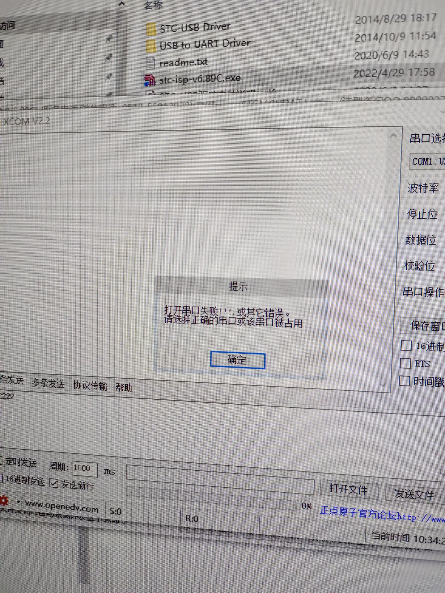

STC8H8K64U实验箱下载程序后提示串口被占用,需要怎么操作

下载完程序,打开串口助手就提示串口被占用,可以帮忙解决一下吗?

下载附件程序去做串口试验,电路上没有TTL的电路,你的设备管理器没办法识别到串口,得用USB模拟串口

串口实验 用它板子上的2组串口自己通信   http://www.stcmcudata.com/STC8F- ... 8K64U-DEMO-CODE.ZIP    将 (跳线器 J7 短路,跳线器 J8短路0, 串口3 和 串口2切换到第2组位置  通信, 见原理图左下角
