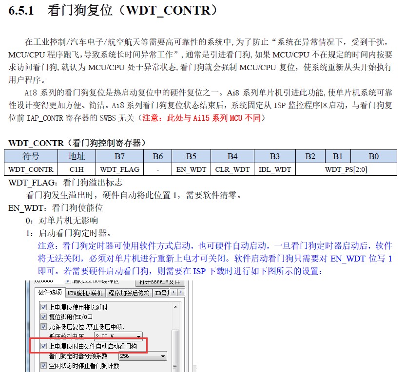

2. 硬件看门狗可靠性。
        配置为硬件启动时,是硬件行为,还是上电后由系统ISP根据配置启动?
        若后者,则担心死机在ISP里面。

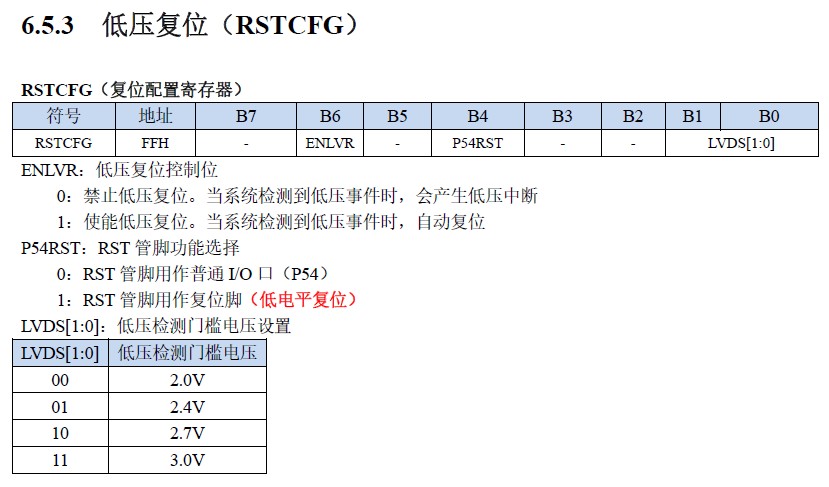

        即应用中是否支持检测、写IC配置参数。包括:欠压门限、自动启动硬件看门狗、空闲状态看门狗运行、复位脚配置等等。(当前ISP软件中可配置)
        当前PIC、ST、GD这些,我司一般把配置固化在代码中。

看门狗:
硬件启动看门狗

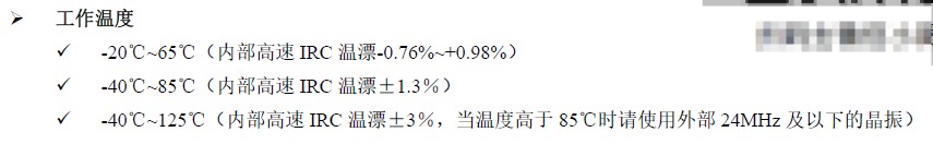

时钟:
最低-40℃,温度范围取决于能接受多少时钟误差
如能接受3%的时钟误差,工作在24M 125℃完全没有问题
(3%时钟误差不满足串口通信要求,所以建议用外部耐高温晶振)

电源:
单片机内部是有LDO的,电源电压1.9~5.5V的可靠性是一致的,没有区别
AI单片机优势就是高稳定性超强抗干扰

用户程序中读写某些配置参数:
支持的,ISP软件中只是为了方便用户快速设置
用户程序中设置需要详细阅读数据手册使用这些功能
需要注意的是,看门狗一旦开启无法通过软件关闭
上述选项都可以在用户程序中设置,避免在ISP软件中操作错误等
也可在ISP软件中配置好后发布远程现场升级APP或使用官方工具脱机下载,避免误操作设置了不当的硬件选项
