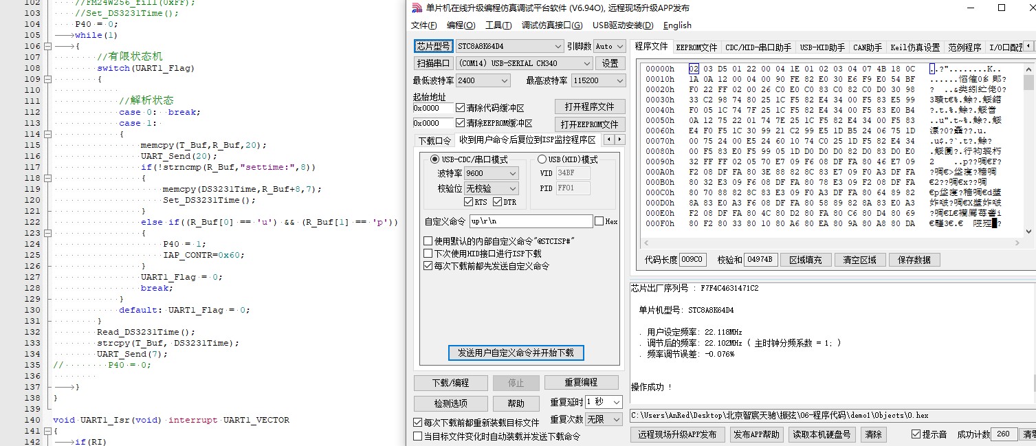

发表于 2024-12-30 10:07:38 | 显示全部楼层
并不能进入复位,然后如果删除复位的那条,则可以进入灯的状态显示

发表于 2024-12-30 10:26:29 | 显示全部楼层
_奶*** 发表于 2024-12-27 19:44
咱就说,,能不能把你的while循环里的delay_ms 干掉啊
大佬,可以了,干掉所有的delay_ms后,能启动了

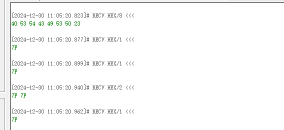

发表于 2024-12-30 11:11:57 | 显示全部楼层
那么问题应该是这样的,,在你的串口中断中,判断了一包的数据结尾,并清除了计数值 RF,将标志位置1,并在主函数中处理接收的数据包。。虽然写的不算太好,但是就目前的这些功能上来说也是能用的,从你测试修改RTC时间的功能上就能看的出来。
由于你再没有处理当前数据包的时候就清除了RF,,那么在你主函数运行到数据包处理的代码之前,如果串口再次接收到其他的数据,那么你下面处理数据包的代码(你所谓的有限状态机部分)就会判断失效。
那么为什么 修改RTC时间的 就能正确执行呢?原因是,在你串口发送完数据之后,理论上你是不会发送其他的串口数据的,这个时候等到主函数去处理时,就能正确的执行功能。
那么为什么 不停电烧录功能 就极少数可以,大多数不行呢?原因是,你发送命令的这个行为,对于单片机来说可以看作是一个随机事件,如果当程序正好运行到 你的 有限状态机 这里,正好串口接收完一包命令,随后立马执行 状态机程序,那么就可以触发不断电下载。。。但是,如果当前的程序运行在 延时函数中(实际上你单片机绝大部分时间都在运行你的延时函数),串口接收了 不断电下载的命令,但是ISP软件很快就会接着发送7F通讯命令。显而易见的是还没有轮到你主函数处理串口数据,,这一包的数据就被破坏了。这样就是失败的情况。
