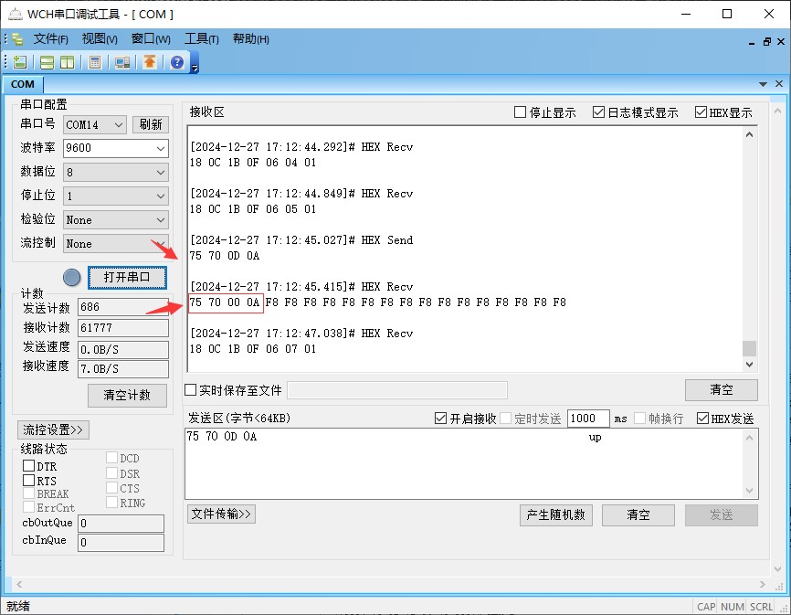

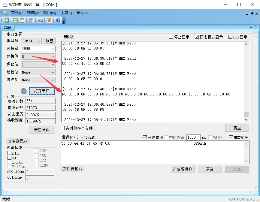

串口吐出了一串奇怪的脏数据

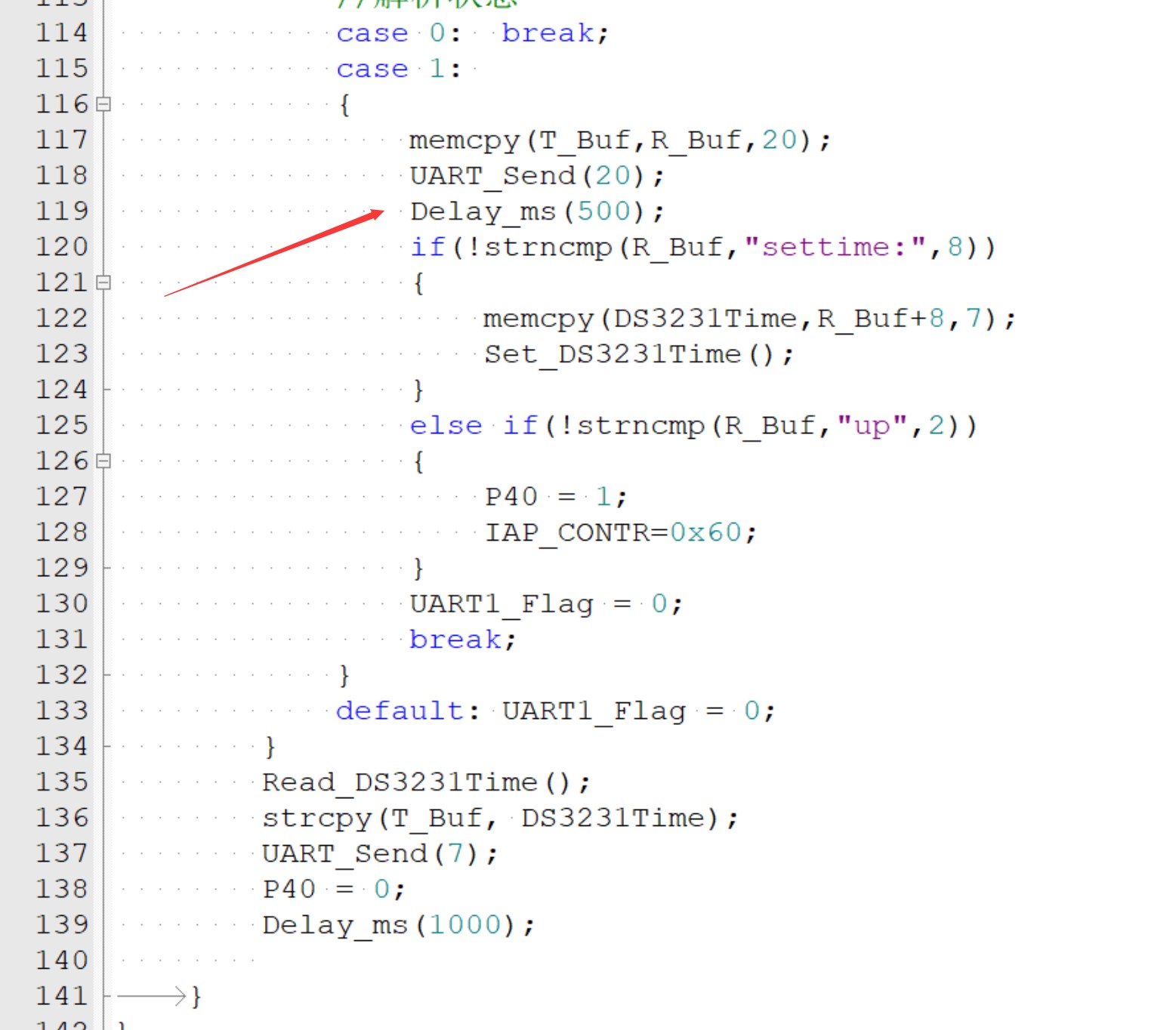

这里,我在串口发送读取到的数据处加了0.5秒的等待,串口发回了正确的数据,所以应该不是串口的问题strncmp在前者settime:处也能正确执行,不太理解为什么不能从此执行复位

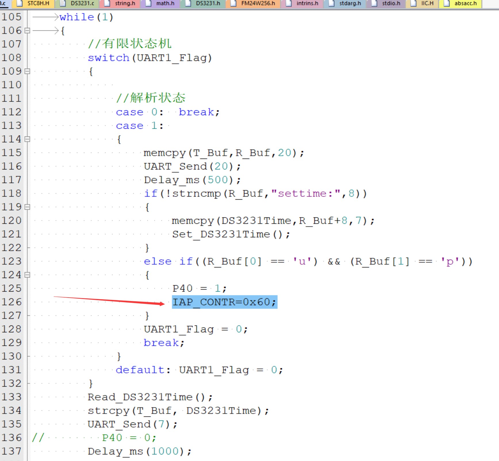

是不是IAP_CONTR=0x60;只能放到中断中去写?放到main函数不行?我删了IAP_CONTR=0x60;后,可以一切正常,P40指示灯正确反馈,加上就进不去分支了

P40=1后要加延时,不然复位了,看不到指示动作

咱就说,,能不能把你的while循环里的delay_ms 干掉啊cahan
