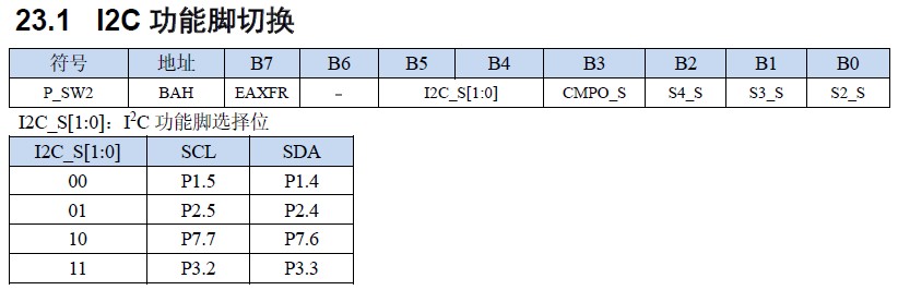

Debu*** 发表于 2024-12-26 11:26
I2C啊
检查IO口模式设置,可以设置为双向或开漏同时打开内部4K上拉
注意EAXFR初始化就打开,不要再关闭
而且  我是使用同一路IIC,可以控制同一个芯片读取其其它的内部寄存器,

发表于 2024-12-26 14:28:03 | 显示全部楼层
becomeA*** 发表于 2024-12-26 13:45
我是把端口模式设置为开漏,并且我硬件有4.7k上拉,这个也要打开内部4K上拉电阻吗 ...
硬件有就不需要软件设置内部4K上拉了

发表于 2024-12-26 14:31:40 | 显示全部楼层
I2C功能脚切换:
