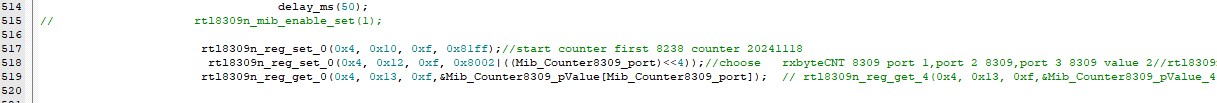

为啥我相同的代码,使用8H1K28单片机,就是只有两路生效,我硬件都是一样的,软件也是一样的

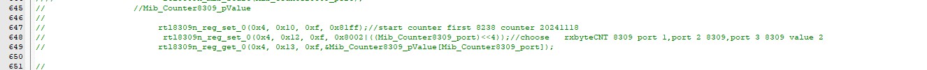

发表于 2024-12-26 10:46:01 | 显示全部楼层
我把接收的数据使用串口发送出来,
30
77
383
383
发表于 2024-12-26 10:46:36 | 显示全部楼层
串口是使用标准库的

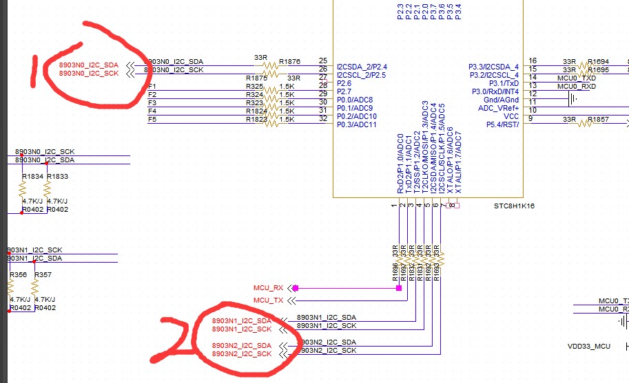

什么两路生效,描述清楚

发表于 2024-12-26 10:59:10 | 显示全部楼层
Debu*** 发表于 2024-12-26 10:55
什么两路生效,描述清楚
这个1不生效,2两路生效

发表于 2024-12-26 11:02:02 | 显示全部楼层
电路图
I2C啊 检查IO口模式设置,可以设置为双向或开漏同时打开内部4K上拉 注意EAXFR初始化就打开,不要再关闭 注意要正确设置I2C脚位切换  详情 回复 发表于 2024-12-26 11:26

发表于 2024-12-26 11:26:36 | 显示全部楼层
I2C啊
注意EAXFR初始化就打开,不要再关闭
注意要正确设置I2C脚位切换

发表于 2024-12-26 13:45:10 | 显示全部楼层
Debu*** 发表于 2024-12-26 11:26
I2C啊
注意EAXFR初始化就打开,不要再关闭
我是把端口模式设置为开漏,并且我硬件有4.7k上拉,这个也要打开内部4K上拉电阻吗
硬件有就不需要软件设置内部4K上拉了  详情 回复 发表于 2024-12-26 14:28

发表于 2024-12-26 13:49:56 | 显示全部楼层
I2C啊
注意EAXFR初始化就打开,不要再关闭
端口模式  我已经检查了很多遍了,应该没有错误
