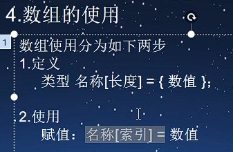

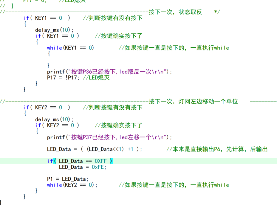

第七集:按键点灯 下
数组的使用
image-20241229152310920
程序部分
image-20241229151417253
测试部分
测试移位okciya

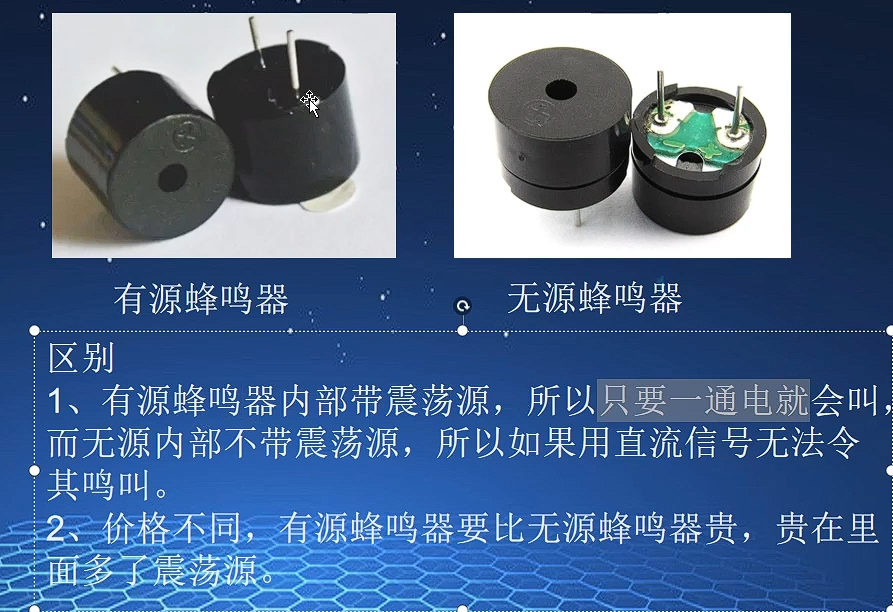

第八集:蜂鸣器的应用
蜂鸣器种类
有源与无源
image-20241230225703009

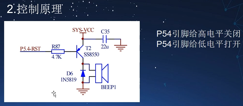

控制原理
image-20241230225802458
也就是高低电平控制dabing

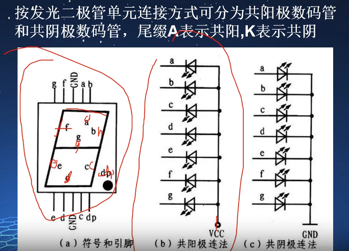

第九集:数码管的静态使用
数码管
共阳共阴 的接法
image-20241230230124137
**也就是说,一个数码管是由8个led组成,8个led点亮的方式,如果是共阴(0)也就是端口0灭,如果是共阳(1)就是端口1灭,挺好速记ciya **
**先这样,还没实验箱,测试不了shuai **

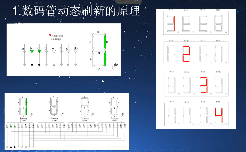

第十集:数码管的动态使用
动态刷新
数码管动态刷新,也就是一位一位慢慢的刷新,但是人眼看不出来,利用视觉残留,动态刷新,
**我的想法是,利用一个for循环的嵌套,现扫描位码,再在每个位码内部扫描段码,从而达到数码管的刷新显示yiwen **

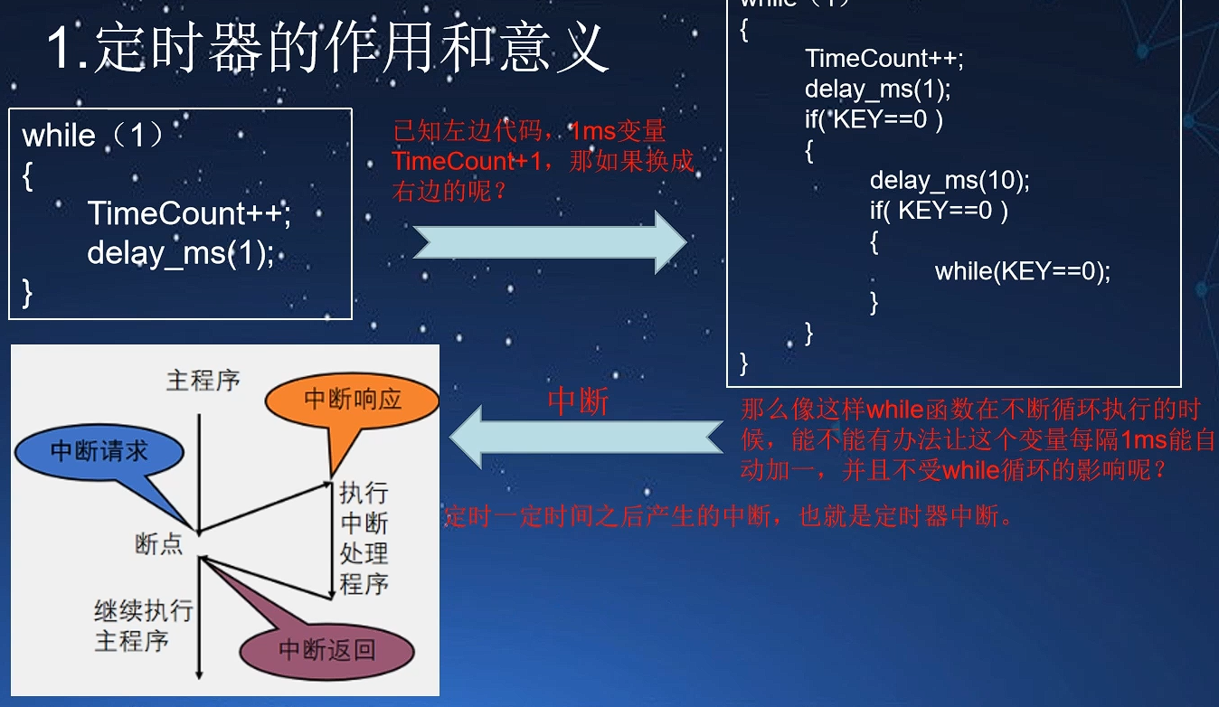

第十一集:定时器的使用
image-20250105222356680
**我觉得定时器的存在是为了防止程序的阻塞,delay会造成程序的卡死,定时器不会,但是我想到一个问题,定时器中断如果过于频繁的出发,并且中断内部程序的内容太长,我觉得会干扰中断以外的主程序,同时中断自己也会造成干扰,所以我推荐定时器中断尽量频率弄小一点,也就是周期弄大一点。dabing **
image-20250105222430735

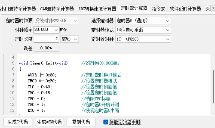

定时器本质是加法计数器
image-20250105222607171
定时器模式的使用,利用isp可以轻而易举的生成想要的时间
image-20250105222718115

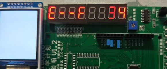

我整合了一下之前学的led 按键 和数码管,结合定时器的中断功能,我实现的数码管的闪烁以及按键的切换界面,led的亮灭。
以下是实现方式(接了别人的板子,实验箱还没有)
可能不太清楚,我是两个按键切换不同的界面,一个界面是F01-21bb,同时这个界面F01每秒闪烁一次,另一个界面是A 0;这两个界面led对应的位数也不一样

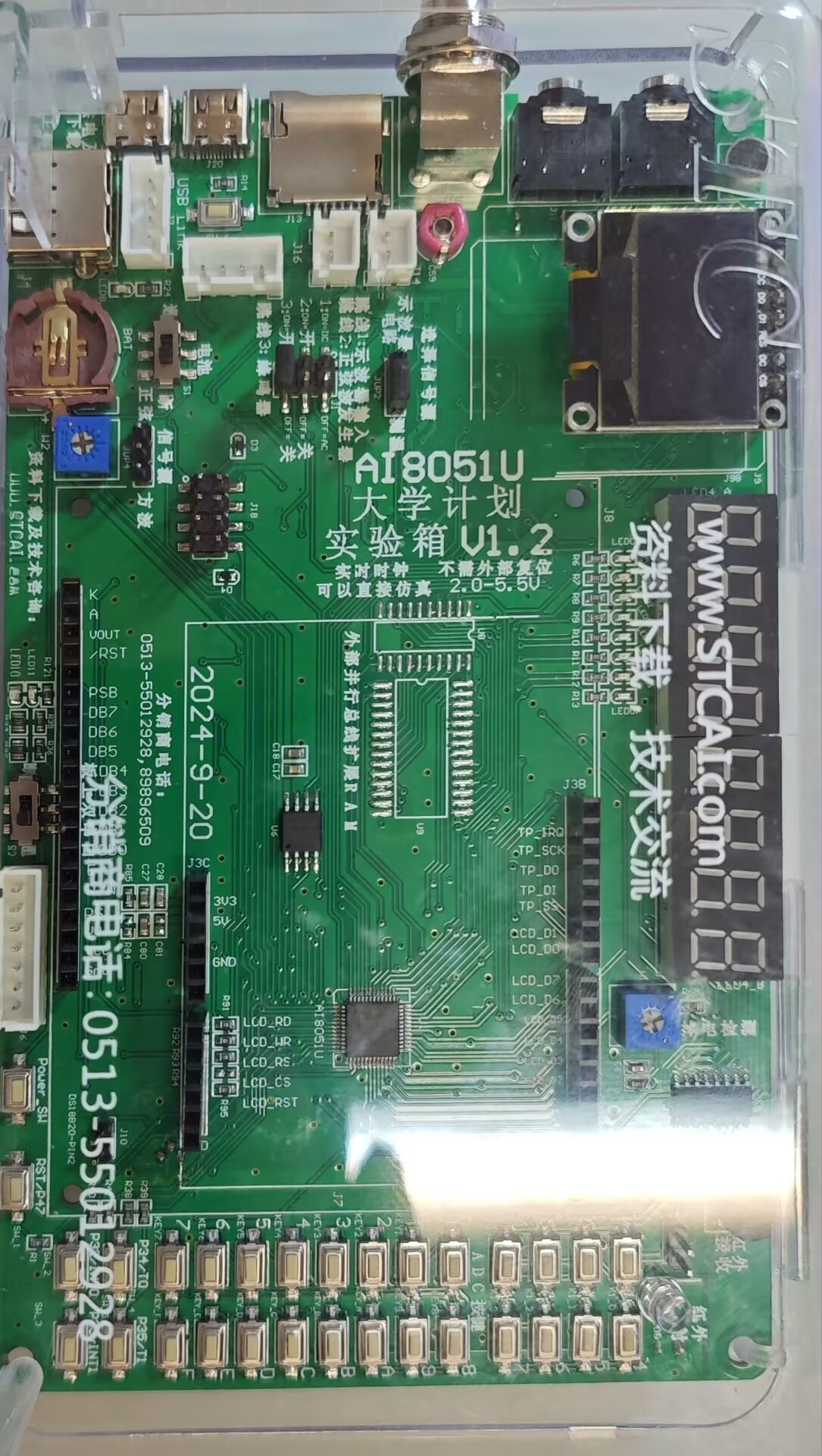

实验箱已到,过几天再记录,最近有点忙

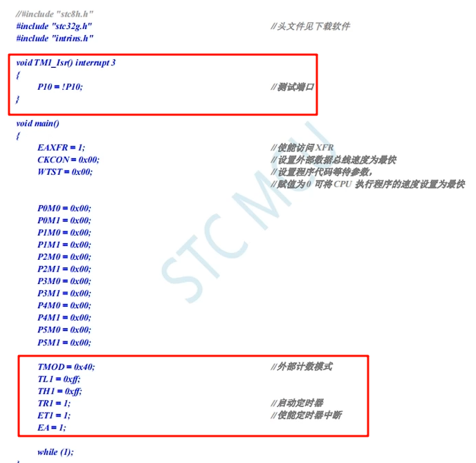

第十二集:计数器的使用
以定时器1计数寄存器为例
!image-20250109221523549
配置示例代码
上框为定时器中断函数,下框为定时器配置
image-20250109221834409

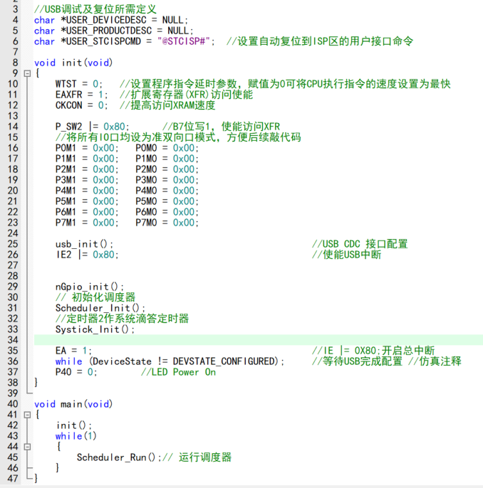

第十三集:简易多任务处理 上
程序模块化编写
创建程序文件三步
新建文件并保存
添加到工程
添加引用路径
引脚定义都在.h文件
sbit名称=P10;
#define名称P10
函数定义三步
定义
声明
调用
修饰符extern用在变量或者函数的声明前,用来说明“此变量/函数是在别处添加到工程定义的,要在此处引用”。
bdata位寻址变量的使用

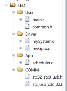

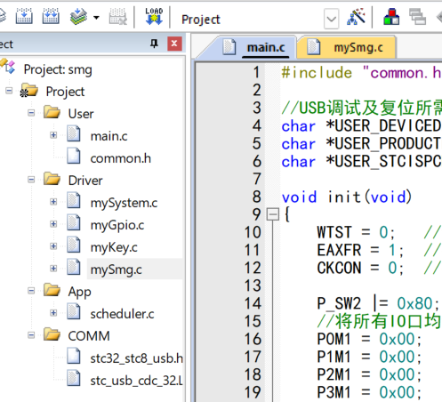

主函数我把我的程序压缩成一套标准化流程xieyanxiao
其他文件如图所示
User就存放main和common所有的头文件
Driver存放底层驱动文件
App存放控制函数文件
COMM存放usb文件

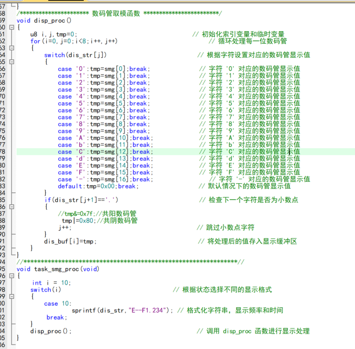

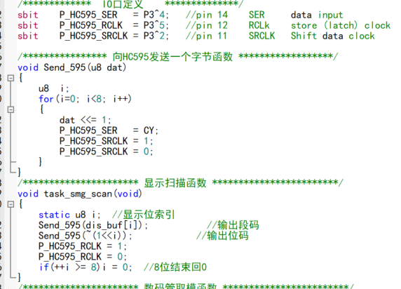

第十三集:简易多任务处理
整合了smg数码管的程序,参考了官方demo的移位寄存器的方法,采用sprintf提取字符串的方法显示
image-20250116201103381
添加任务函数,也就是扫描数码管移位寄存器函数
image-20250116201234760
对于真正的显示,可以采用sprintf提取
image-20250116201308769
image-20250116202035238
