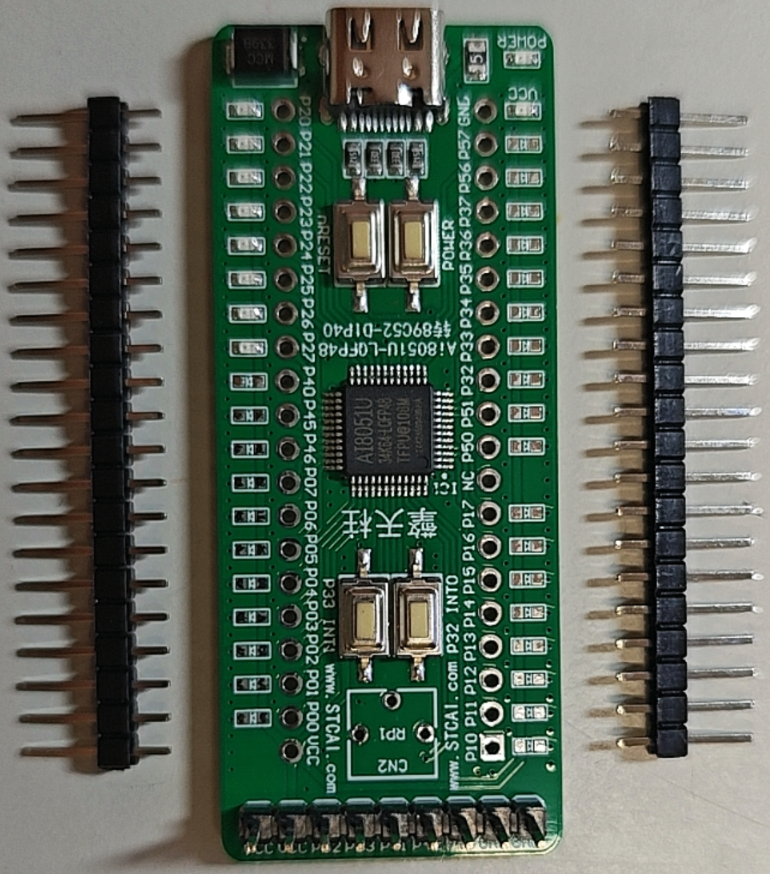

还好stc公司离我们学校近,一天不到就到货了,擎天柱到手,直接开始学点灯。ciya
通电测试
芯片内部应该有流水灯程序,焊接好引脚,通电就开始跑马灯了

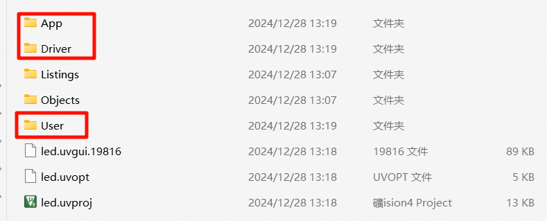

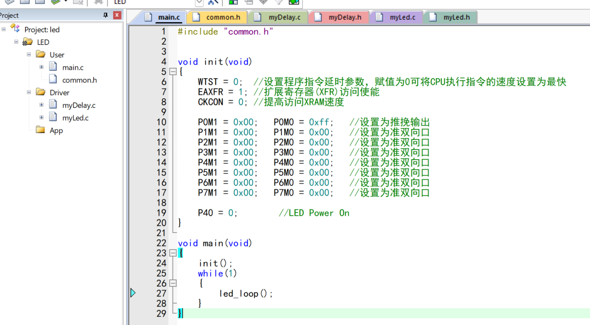

文件夹分类

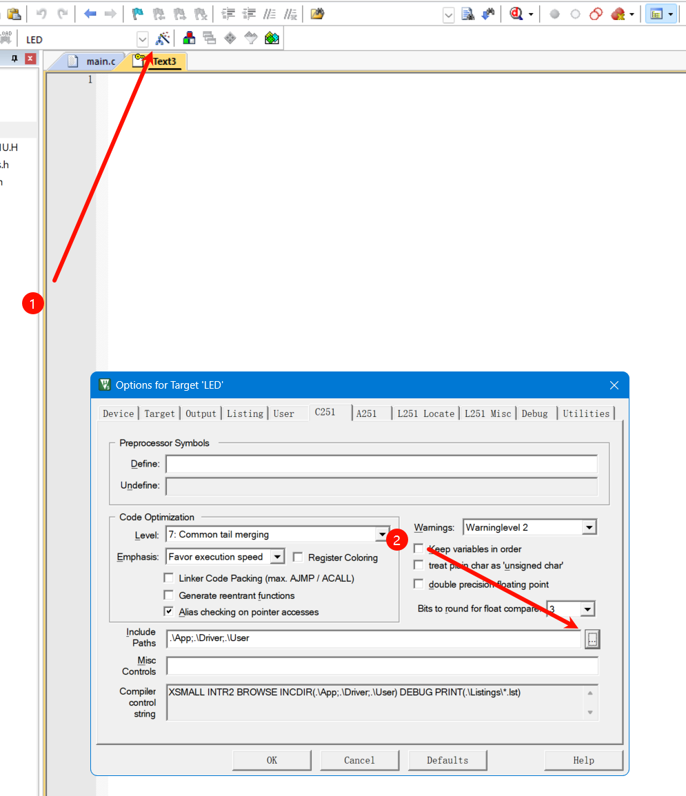

开始编写程序。打开keil ,先编辑一下keil的文件夹,把文件夹分类一下,我习惯使用User App Driver 三个文件夹表示自己写的程序。
先创建文件夹
然后keil中添加路径

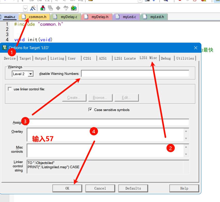

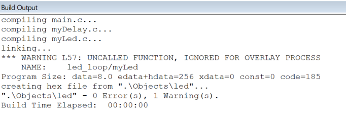

消除警告
当我们写程序的时候,发现有的函数虽然你写了,但是却警告你没有使用这个函数,看着就烦人
我们把这个L57号的警告屏蔽掉
因为上文我们对文件的分类,添加了文件夹,现在我们再添加想对应的代码

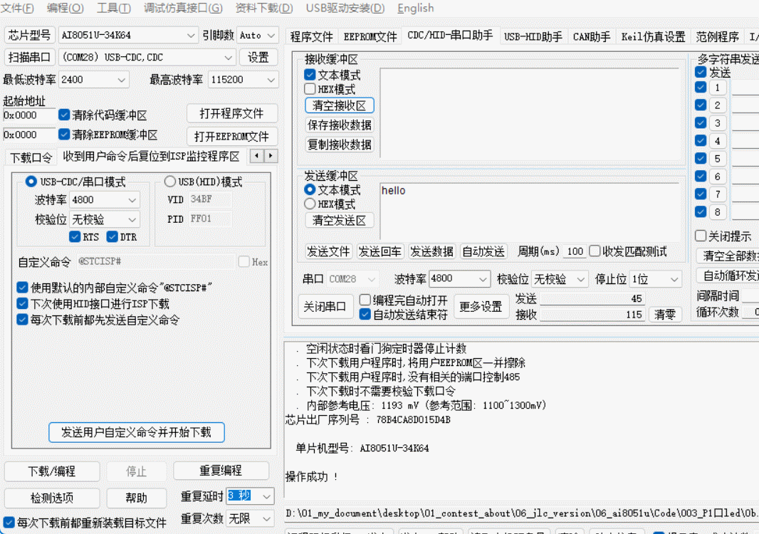

程序下载测试
下载程序(通电后,按住P32INT0按键 和 POWER按键,然后松开POWER按键),效果如下

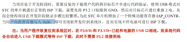

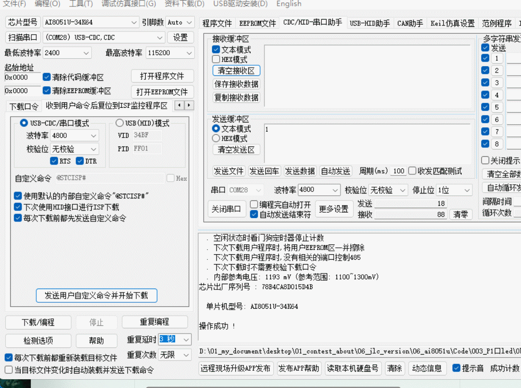

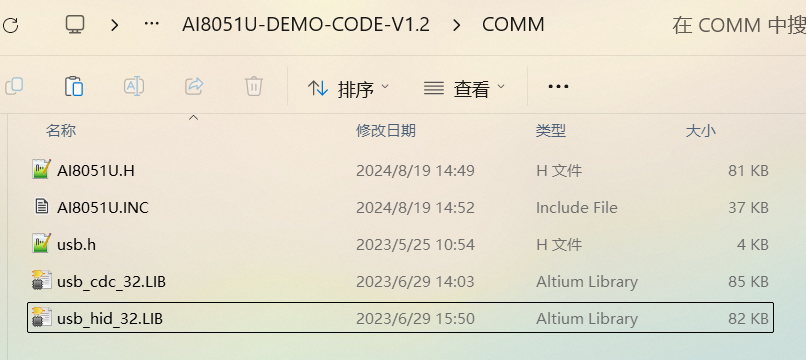

实现自动下载工程
截图记录一下
添加stc_usb_hid_lib库函数,找一找demo copy一下
8051u如图添加文件,视频是stc32,8051的lib需要在官方资源包里面找
测试不断电下载。
👌ciya
回复 支持 反对

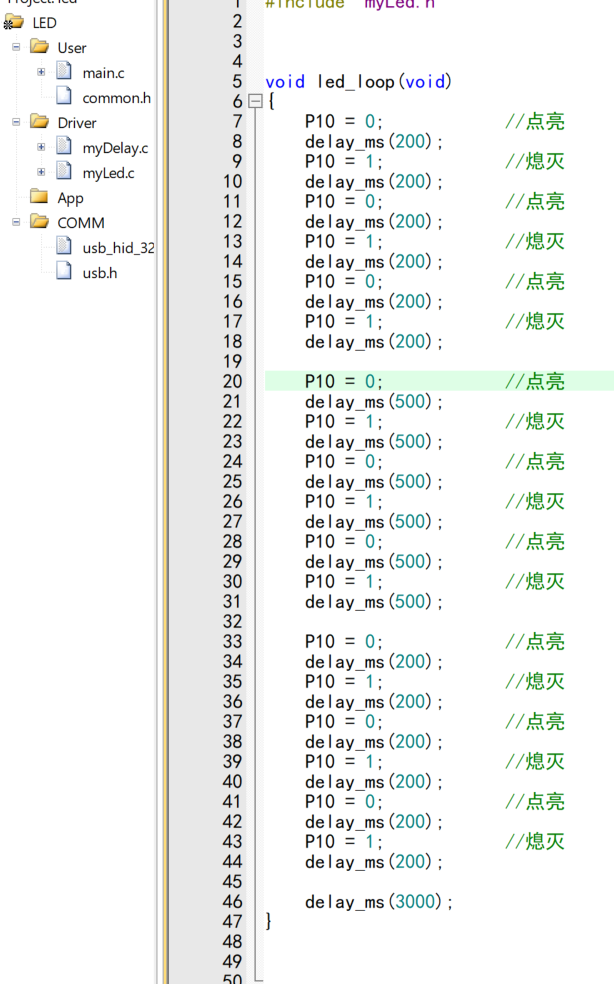

第六集:LED闪烁和花式点灯 上

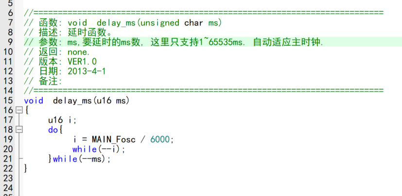

delay函数
修改之前的delay 原本参数是u8类型,也就是只能1-255ms delay
image-20241229110004863
led函数
image-20241229110048918
效果验证

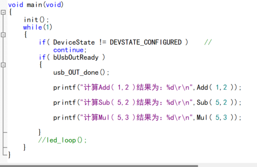

函数的使用
函数定义
返回值 函数名称 (入口参数)
    函数执行的功能;
函数声明
返回值 函数名称 (入口参数);
函数调用
函数名称 (入口参数);
模块化编程
image-20241229124754772

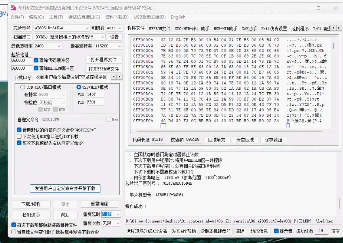

CDC下载模式设置
出了小插曲,突然芯片不能识别了,然后求助了一下,电脑重启了一下又能识别芯片了。shuai
配置如下
没问题了
测试例程
继续测试函数
回复 支持 反对

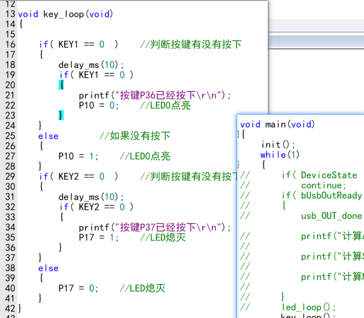

第七集:按键点灯 上

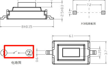

按键的原理
image-20241229143535517
类比开关,通断引脚
image-20241229143607878

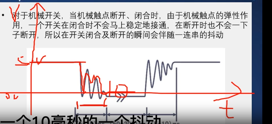

按键按下与松开的抖动
程序测试
程序如图
image-20241229143749593
程序如图
串口打印没问题
led控制也没问题
回复 支持 反对
