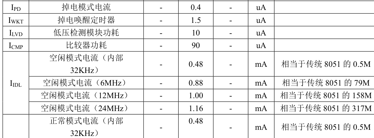

发表于 2024-12-25 15:40:04 | 显示全部楼层
wsz*** 发表于 2024-12-25 14:44
是省电模式还是掉电模式呀,掉电模式下确实只有0.6ua,但是省电模式还是有1ma,和规格书里的空闲模式电流 ...
掉电模式不是省电模式的一种么0.0   我做低功耗的东西肯定是要按照最低的弄啦~
楼上正解。
  • 打卡总天数:551
  • 最近打卡:2025-11-01 08:54:26
2646
5873
5873
发表于 2024-12-25 15:43:16 | 显示全部楼层
wsz*** 发表于 2024-12-25 14:35
我设置进入掉电模式后芯片电流才会有0.几ua,如果是省电模式,我看电流是和空闲模式相当,是1.1ma。省电 ...
啊 懂了,,官方口径不统一的锅...你如果掉电模式下,能做到0.几ua就是正常的,,感觉你说的省电模式应该对应的是空闲模式,,,mA级也是正常的,,

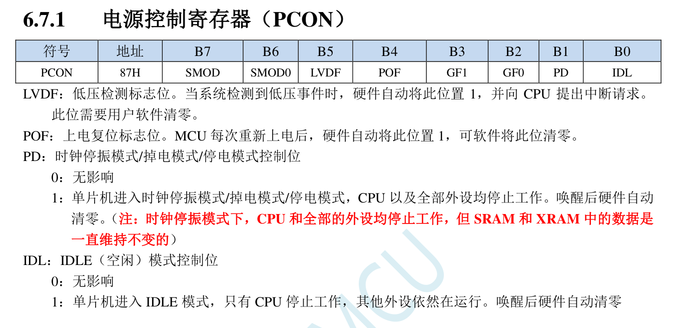

发表于 2025-1-4 23:58:34 来自手机 | 显示全部楼层
直接下载官方的那个范例,,记得把pd=1
别开空闲了,空闲就是 1ma

发表于 2025-1-6 17:10:36 | 显示全部楼层
wsz*** 发表于 2025-1-6 09:58
就是官方的省电模式得用掉电模式
省电就是掉电啊
空闲是空闲
你应该是把省电理解成空闲了
PCON = 0x02;   掉电,省电
PCON = 0x01;  空闲

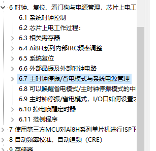

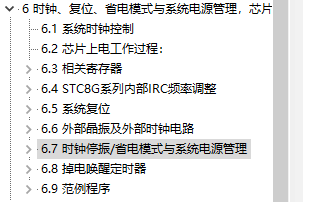

  • 打卡总天数:533
  • 最近打卡:2025-11-02 00:02:55
154
1898
2707
2707
发表于 2025-1-6 18:36:55 | 显示全部楼层
wsz*** 发表于 2025-1-6 17:25
手册里只有省电模式和掉电模式,只有在最后的特性表见了空闲模式
新版本隐藏标题了
老版本的标题在上面有
