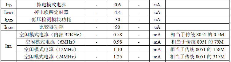

我设置进入掉电模式后芯片电流才会有0.几ua,如果是省电模式,我看电流是和空闲模式相当,是1.1ma。省电模式=空闲模式吗?如果不是,那空闲模式是什么呢

是省电模式还是掉电模式呀,掉电模式下确实只有0.6ua,但是省电模式还是有1ma,和规格书里的空闲模式电流一样
省电模式分两种,掉电模式和空闲模式,掉电模式电流更小  详情 回复 发表于 2024-12-25 15:10
