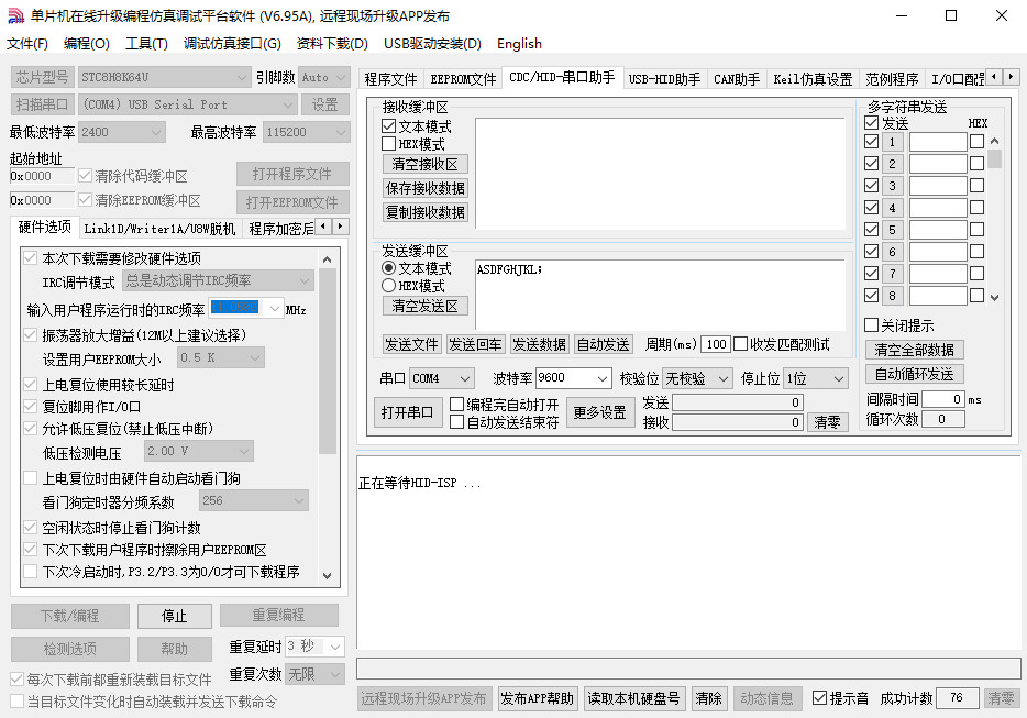

ISP V6.95D版本,Link1D固件升级失败,然后识别不到串口号,怎么解决?|已解决

发表于 2024-12-26 00:31:10 | 显示全部楼层
6.95的一直处于等待中

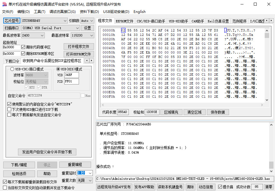

发表于 2024-12-26 01:15:48 来自手机 | 显示全部楼层
MJG365 发表于 2024-12-26 00:31
6.95的一直处于等待中
这是开了收到用户下载指令里面的hid接口下载造成的,关了就好。

发表于 2024-12-26 12:14:08 | 显示全部楼层
没有开的
634
634
发表于 2024-12-26 12:14:40 | 显示全部楼层
是这个吧?
634
634
发表于 2024-12-26 12:33:10 | 显示全部楼层
是A版的。也没有打开 。
634
634
发表于 2024-12-26 12:35:34 | 显示全部楼层
今天重新下了不带HID的固件就没有这个情况了。
634
634
发表于 2024-12-26 12:40:26 | 显示全部楼层
有可能是我自己的操作原因。
