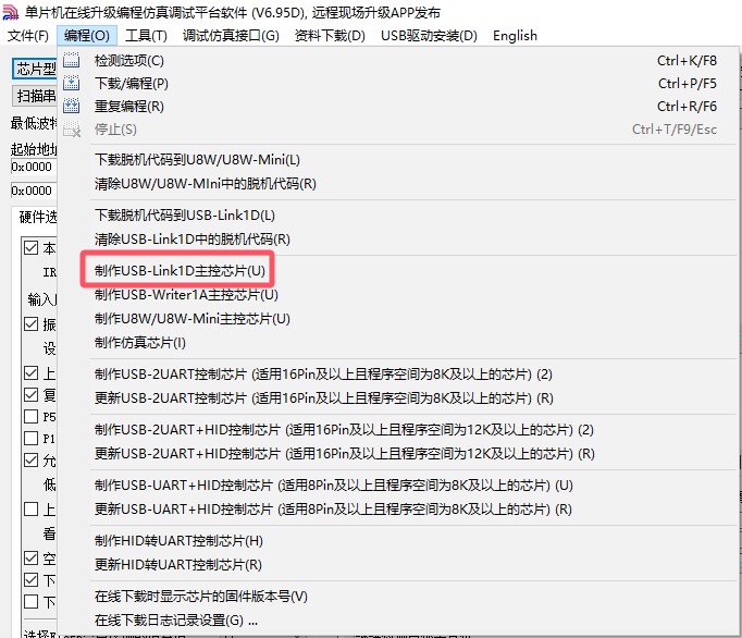

Link1D用ISP V6.95C版本正常使用,新下载的ISP V6.95D版本,Link1D固件升级失败,然后就识别不到串口号了,换了V6.95C的也识别不到,请问官方有何解决方法?

插电脑,按住脱机下载键,按一下电源键再松开,重新下载固件

正确的,上一次我就是看您的方法救回来的

已经可以用了,谢谢各位

手动恢复固件后,再次更新其它版本固件也会再次丢固件,比如使用之前打包的EXE,按提示更新固件就会再次丢失。

这个可能是V6.95版本的Link1D的固件有BUG,还有个问题就是升级这个版本后,Link1D工具上的key2主控CPU电源按键,按下后不能完全断电。至于手动恢复后还会再次丢失,这个没有测试过,可以求助一下官方
