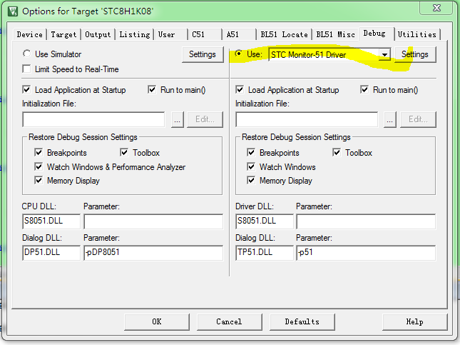

发表于 2024-12-24 10:05:11 | 显示全部楼层
先直接用例子烧录到芯片里验证,功能确认正常后再进行修改或者移植。
另外我看你是使用仿真调试的,确保使用的是硬件仿真,这样才能收到硬件执行结果。
