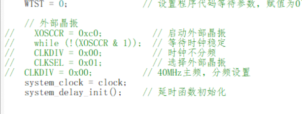

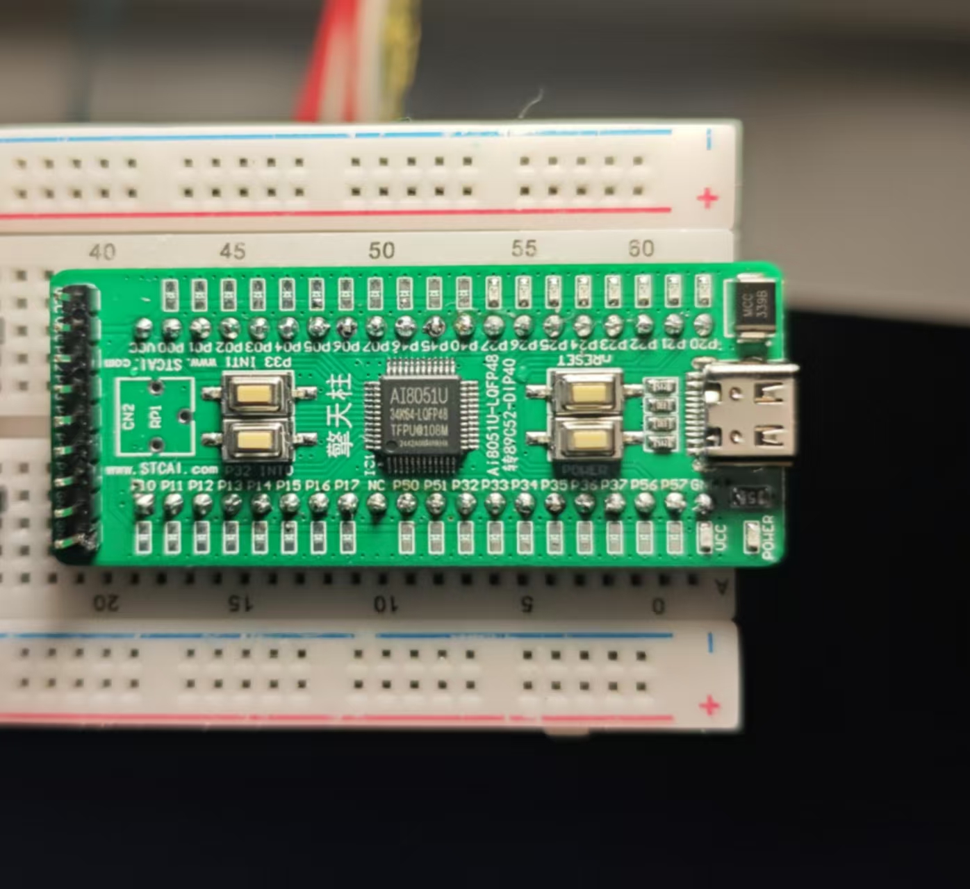

擎天柱系统板板载自带P2.X的LED
焊接针脚后插在面包板上进行实验
通过改变引脚,使P20口的LED常亮
发现不能实现

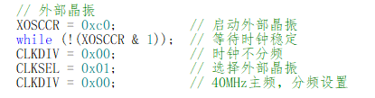

经过控制变量法得出是时钟配置函数出现问题
进入此函数的时钟配置函数
猜测逐飞AI8051U系统板存在外部晶振,擎天柱没有外部晶振
各位大佬可以给我讲解一下吗~~~~~
现在使用擎天柱内部晶振40MHZ,利用王昱顺的时钟配置工具进行时钟配置
修改时钟配置
可复现led闪烁
