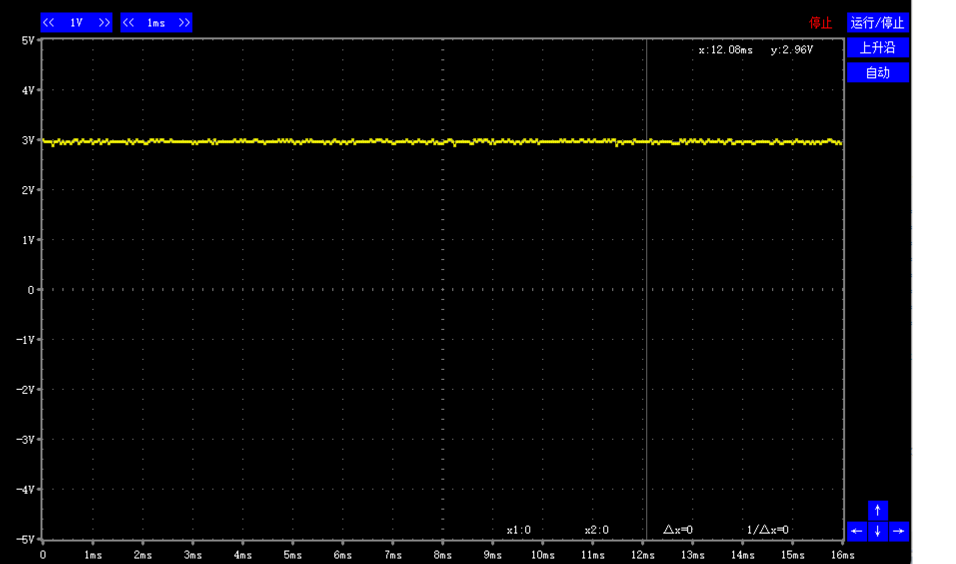

用官方提供的屠龙刀虚拟示波器程序,很好用。对于要求不高的场合,观察一些波形参数非常便捷,不需专门的示波器。但根据使用说明测量直流时,短接输入电容,结果在波形的电压读数差别较大。具体实验如下:
将某一IO口设成准双向,接入J5,查看波形电压读数为2.96v,万用表实测4.15v,差1.2V左右。单片机5V供电。
将某一IO口设成推挽,接入J5,查看波形电压读数为3.84v,万用表实测5.07v,差1.2V左右。单片机5V供电。
请问梁工和其他大佬,这是什么问题呢?该如何修正呢?
