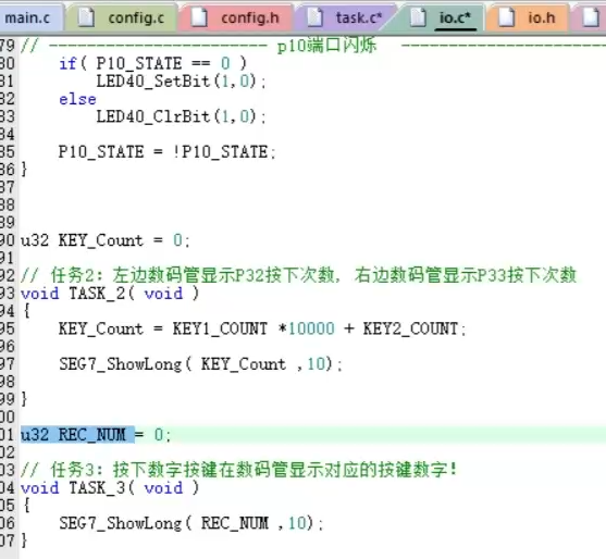

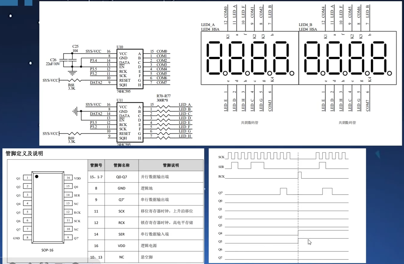

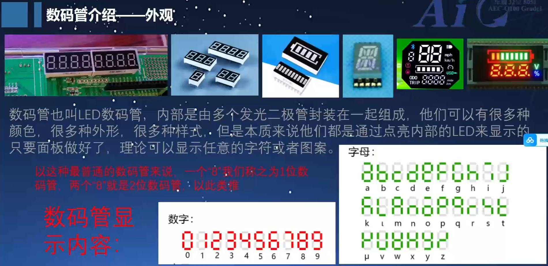

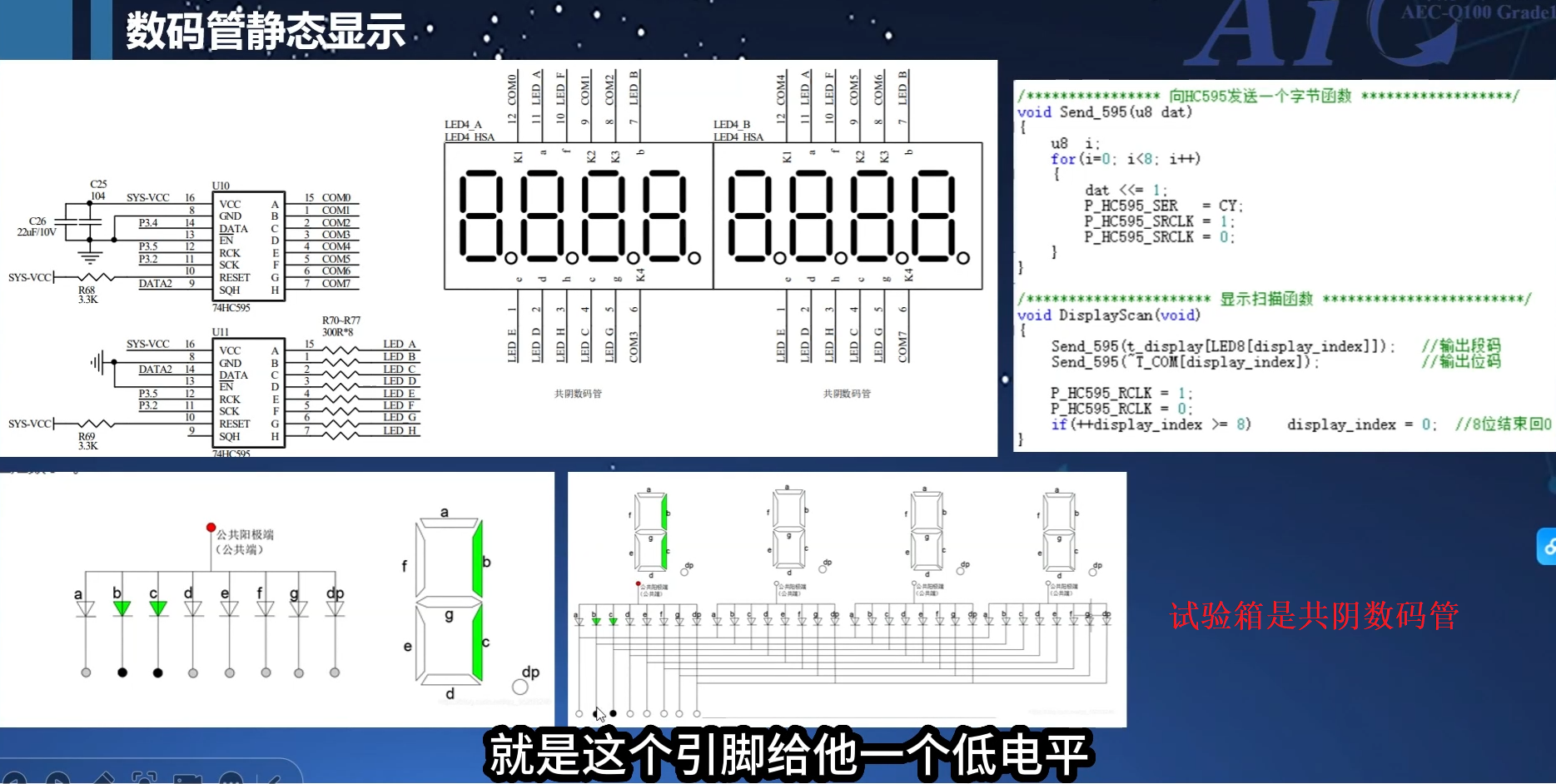

第九课
数码管

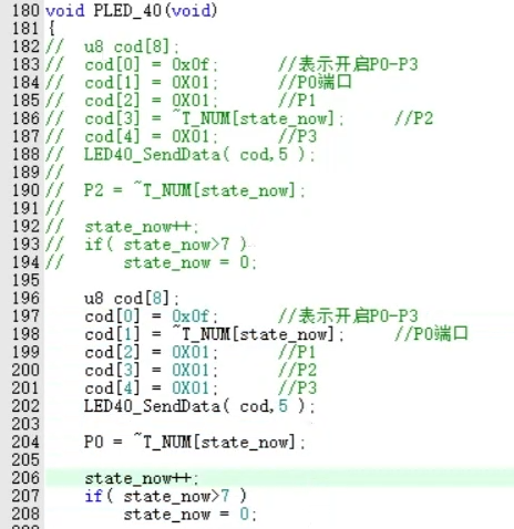

代码中特别注意的点:
  • void LED40_SendData(BYTE *dat, BYTE size);和void SEG7_ShowCode(BYTE *cod); 在stc32_stc8_usb.h里
  • 关于取反,按位取反要用~,!的取反只有真假切换
  • 如果是试验箱这样改

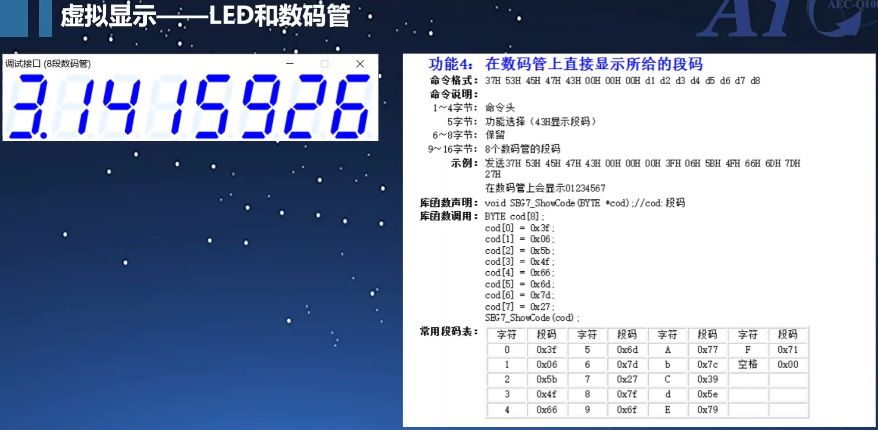

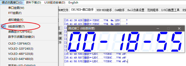

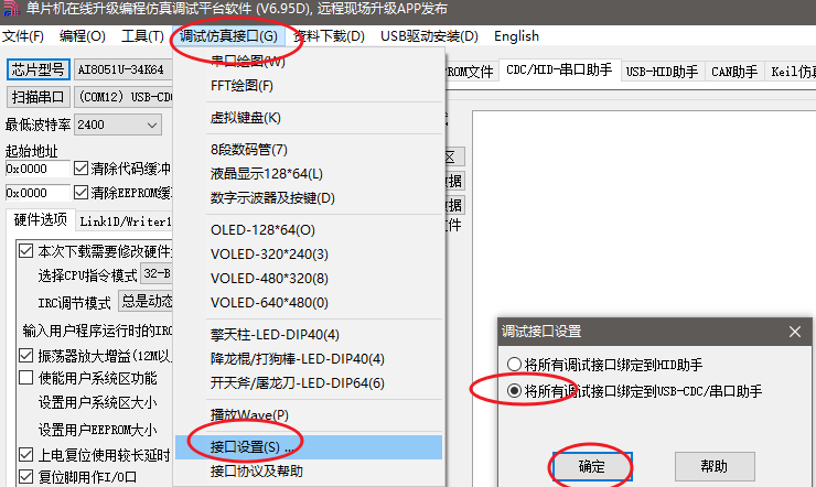

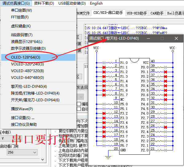

第十课
其他虚拟软件
1.虚拟显示—LED
第九节后面听懂就不用听了
2.虚拟显示——数码管
第九节后面听懂就不用听了

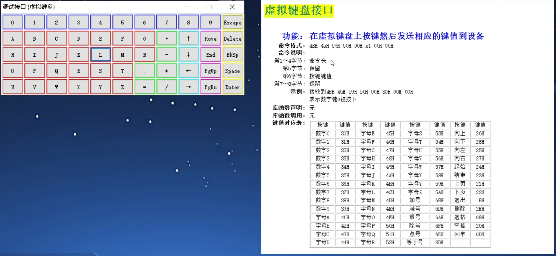

3.虚拟键盘
extern变量用法:别的文件里定义的变量,在本文件要用,加extern来定义同名变量。

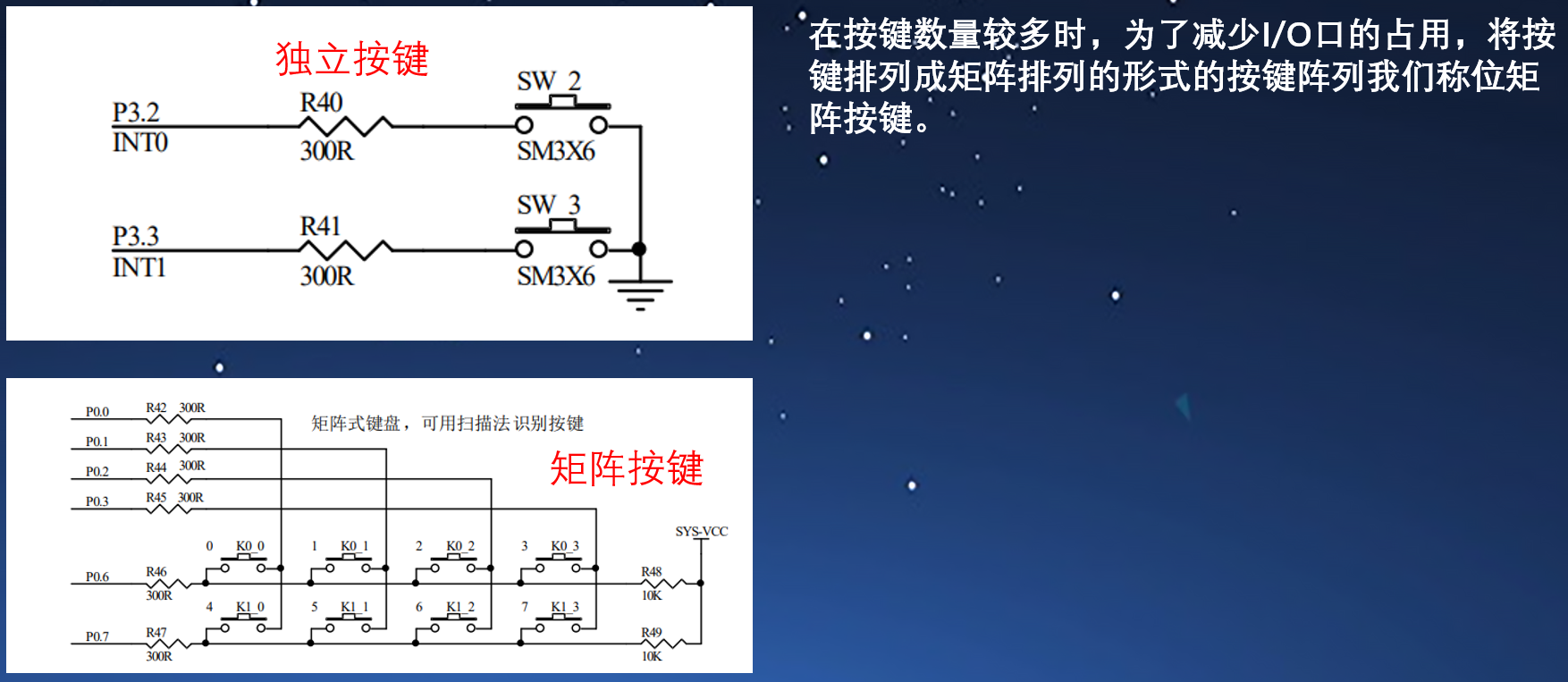

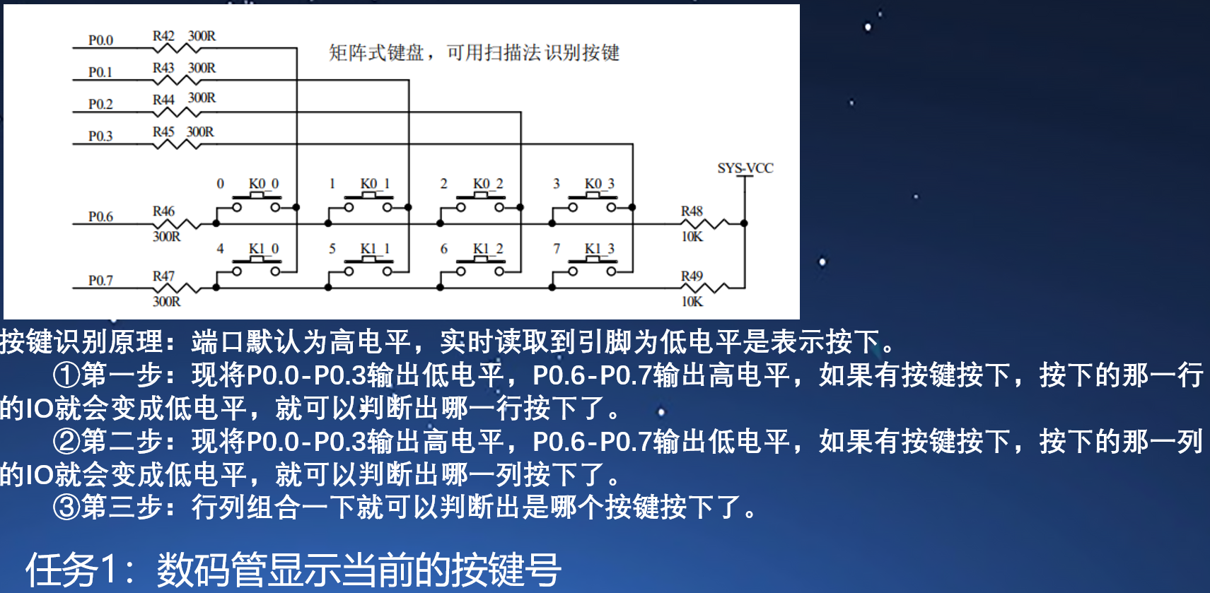

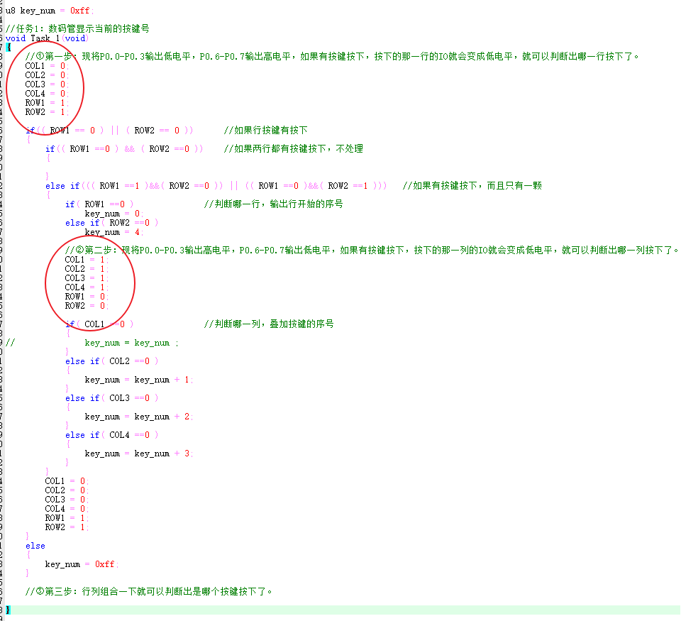

第十一课
1.矩阵按键的原理
2.矩阵按键的程序实现
